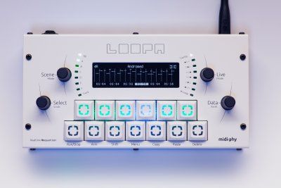

Hat es schon jemand?
Würde mich interessieren wie man mit der Bedienung zurecht kommt. Der erste Eindruck ist schon mal sehr gut und der Preis ist auch nicht schlecht.
In den Videos und auf Bildern sieht es ziemlich grell leuchtend aus. Ob das in der dunklen Umgebung stört?

Die Kits sind nur seit ein paar Wochen verfügbar und bisher wissen wir über ein erfolgreiches Build.
Der LoopA ist ja sehr bunt :). Aber die Farben sehen besser aus in der Tat ich meine. Man kann die Helligkeit mit den Widerstandswerten steuern.

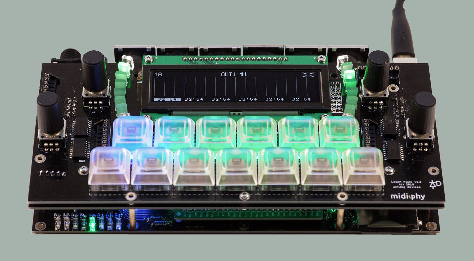

Um den Selbstbau einschätzen zu können (Aufwand, Schwierigkeit) fehlt mir noch eine Bauanleitung.
Gibt es da nur das 2 Std. Youtube Video ?
Und gibt es eine groben Wert, wieviel die zusätzlichen Standardbauteile kosten ?
Mit einem Gesamtwert und ner geschätzten Aufbauzeit könnt ich mir das mal durch den Kopf gehen lassen mit dem Aufbau-on-demand.

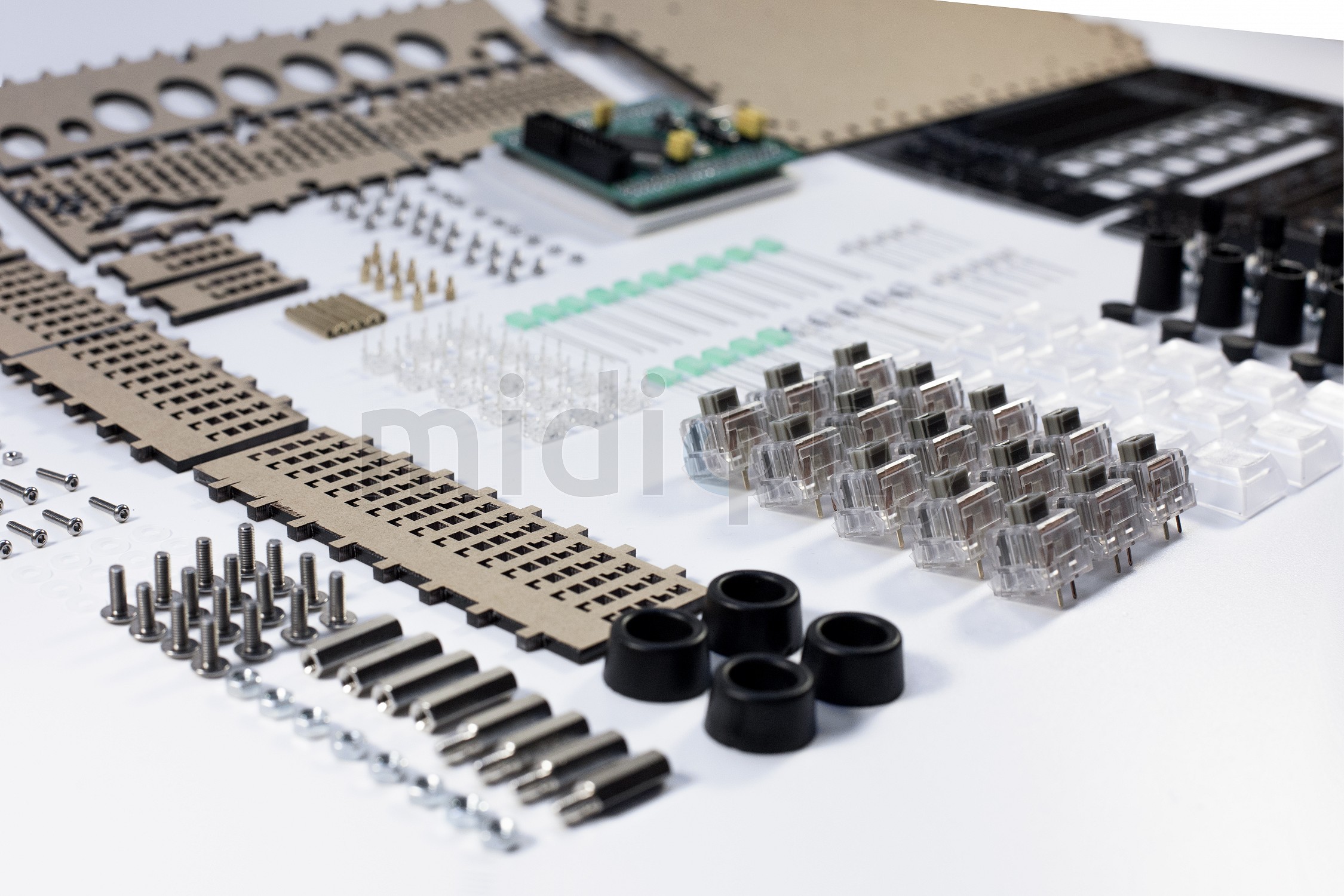

Ist in dem Essential Kit nicht alles enthalten? Hier gibt's die Stückliste..
In der Übersicht lese ich:
A kit of all essential parts for the midiphy LoopA, including the acrylic case (and hardware mounting kit). Further common parts are required (see BOM).
In der BOM wird nach Teilen mit "midiphy" Kennung und welchen mit Mouser-Nr. unterschieden.
Ganz unten gibts auch eine Liste mit "required Mouser parts".
Achso.. Hat ein wenig gedauert, aber jetzt habe ich es auch kappiert..
"Required Mouser parts" muss man in das Stücklistenimporttool von Mouser einfügen und der Warenkorb füllt sich mit den benötigten Teilen und Mengen.
Es sind 38 Positionen zu insgesamt 107,87 Euro einschl. Versand (D).
Damit wäre man bei einem Gesamtpreis von 322,85 Euro einschl. Gehäuse und Versand (D).

Eine Bauanleitung wäre sicherlich von Vorteil.
Sehe aber da auch, dass da etliche SMD-Bauteile dabei sind. Damit bin ich raus :cool:
Geht mir genauso ... SMD als Anfänger ist echt schwierig. Kann man das nicht Pre-Soldered anbieten? Klar gehen damit die Kosten wieder hoch, aber es hat nicht jeder ein Händchen dafür. Auf Midibox gabs mal ein USB-Midi-Interface da musste auch ein SMD-Bauteil verlötet werden ... ich habs net hinbekommen, obwohl ich kein blutiger Anfänger bin.

Bezüglich Vorfertigung, das wird häufig nachgefragt, aber leider legt der Gesetzgeber hier kleinen Anbietern ein paar deutliche Steine in den Weg.
Bezüglich SMT-Verarbeitung, wir haben nur große (1206) Bauteile im Einsatz, im Tutorial wird auch das "Drag Soldering" beschrieben, damit kriegts auch meine Mudda hin! :)
Im MIDIbox Forum findet sich aber sicher jemand, der gerne einen LoopA "als Auftragsarbeit" zusammenbaut.

und: man muss dazu *nur* die mouser BOM-Parts noch dazu kaufen,
also mouser parts bei mouser eingeben/importieren, kaufen.
Dann hat man alles ?
( ohne dass man gross über parts nachdenken muss ! )
Richtig! Es ist unten eine "Copy & Paste" Sektion vorhanden, die kann direkt übernommen werden (man muss dazu allerdings bei Mouser eingelogged sein) - einfach dem Link folgen und die Liste via Copy & Paste übertragen.

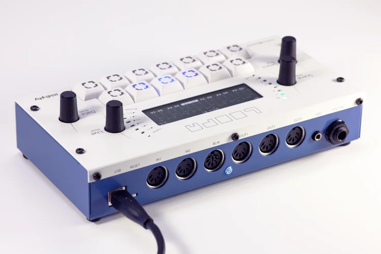

gut, ich sehe das gibts wieder (mit dem tollen Metall Gehäuse) ;-)
ich hab da ein paar Fragen:
1. wie würde man ne DIY Frontplatte befestigen ? Da sind 4 schrauben dazu vorgesehen oder ?
2 wie gross d.h. tiefe (nach hinten) ist das PCB ? b) hardware steht hinten keine übers PCB raus oder ?
