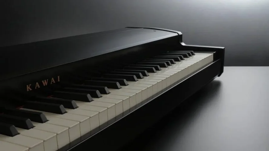

Oder du holst die so ein Kawai VPc1 Piano Controller. Da hast du gleich was solides und das sieht auch toll aus.
