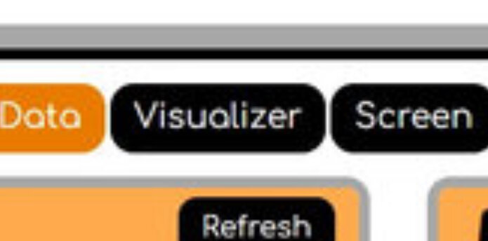

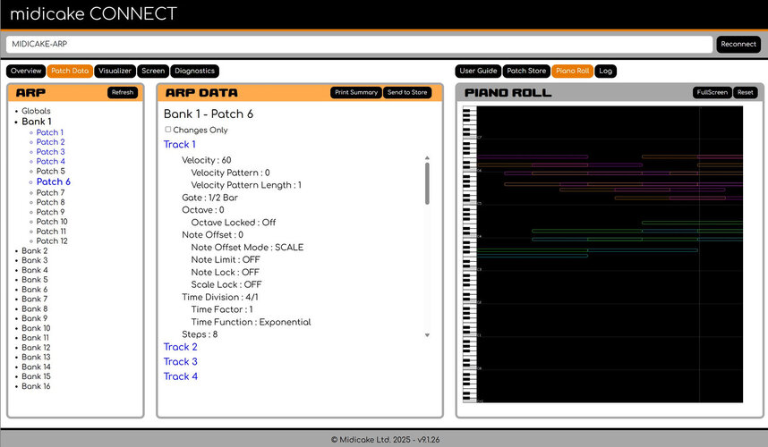

Es gibt auch einen ersten Screenshot der kommenden Midicake Companion App:
M.i.a.u.: oli, qwave und SirAdrianFish
  • #71
Ob es da noch einen cooleren Visualizer wie beim Seqtrak geben wird?
  • #72
Ich habe mich mal als Betatester angemeldet und bin jetzt dabei 🙂.
M.i.a.u.: tunerexpro, Modulerche, microbug und 3 andere
  • #73
Leider kein Visualizer wie beim Seqtrak. Lediglich eine vertikale Piano Roll, welche die gespielten Noten anzeigt …
Aber: Ich habe mal einen Seqtrak-like Visualizer im Midicake-Forum angeregt. Ich fände es cool.

Die Midicake-Community wird mir wohl ewig dankbar sein müssen: Habe als Beta-Tester bereits einen kapitalen Bug in der Connect-App gefunden (Falscher Midikanal in Midi Log). 😉

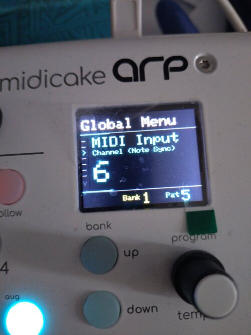

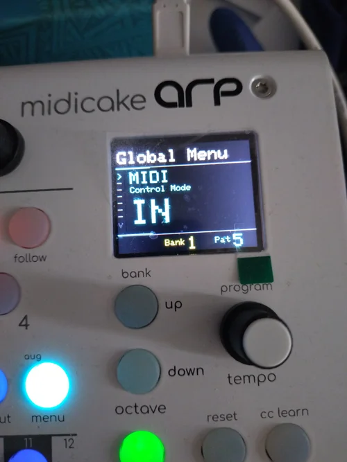

Du kannst per daw noten an den MidiCake senden habs gerade getestet ! Dafür muss man im Menü des Arps auf MIDI Control auf in stellen dann empfängt er die gegebenfalls noch den channel angeben der ist zu finden unter MIDI Input CH 6 ist es bei mir . Hab das per USB getestet aber geht auch Per MIDI DIN
