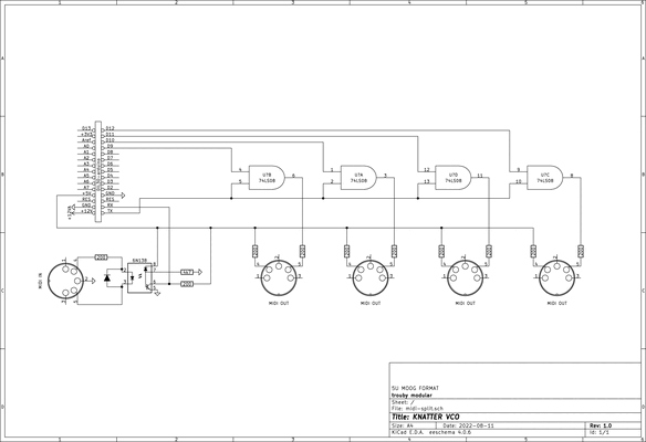

hiho,
habn paar monophone VCO mit Arduino-Ansteuerung gebaut, nun sind meine Busse alle...
Ein weiterer Arduino soll den Splitter machen - ist eine Umschaltung des TX per Analogschalter mit Buffer möglich?

Zur Schaltung: Analogschalter sind da eigentlich nicht nötig, da MIDI digital ist, kann man also wie jede normale serielle Schnittstelle behandeln, die hat ja vor der Wandlung TTL Pegel. Man muß nur dafür Sorge tragen, daß nicht während des Sendens umgeschaltet wird.
Ich hänge mal das Servicemanual einer alten MIDI Patchbay an, die Bezahlbaren damals arbeiteten alle mit gemultiplexten Ports, um die teuren ACIAs und den damit verbundenen Aufwand zu sparen. Da wird mit reinen TTL-Multiplexern gearbeitet. Denke mal, daß man da die Arbeitsweise recht gut erkennen kann. Die anderen Modelle wie Akai ME-30P(II) und ME-80P waren ähnlich aufgebaut, nur mit weniger Ports, und der steuernde Z80 Prozessor ist selbst einem kleinen Arduino haushoch unterlegen :)

Also ich würde den TX des Arduino an einen Eingang der vier ANDs anschließen (Pins 10, 2, 13, 5 des 74LS08) und D12, D11, D10 und D9 an den anderen Eingang der vier ANDs. Bin mir jetzt nicht sicher, ob Du die Outputs des 74LS08 noch invertieren musst.

Man wird halt auch brutal mit dem Timing der Enable Signale D9-D12 aufpassen müssen, nicht dass man Teile des MIDI-Datenstroms mitten im Nibble abschneidet.

Ja, da muss man ganz genau wissen, was man tut. Etwa die Analyse des MIDI-Input-Buffers und dann das Multiplexen über D9-12 sowie das Senden per TX. Lässt sich alles machen, aber die Latenz sollte ja auch nicht in den hörbaren Bereich rutschen.
Normal nicht. In den früheren Standardschaltungen hat man 2 74LS14 hintereinandergeschaltet, das waren aber auch invertierende Schmitt-Trigger Buffer, die gabs glaubich nicht ohne Inverter bzw waren leichter erhältlich. Die Ausgangsschaltungen waren meist mit Nichtinvertierenden Buffern beschaltet (74LS06?).

Das Timing geht so:
Note-Befehl (Kanal) auswerten - Gate setzen - Note-command zum Ziel senden - Wartechleife bis mittleres Byte - senden - Wartechleife bis letztes Byte - senden - Abfrage ob fertig - Gate löschen - zum Anfang.
Evtl. können Pausen von 10 us vorteilhaft sein (Gate).
Der Analogschalter kann raus, stimmt :selfhammer:
(flo du verräter :D )
Hier ausnahmsweise der Code, es geht um 4 Mono-Oszillatoren, davon 3 als duale Ausführung für Bass & Diskant.
Es können max. 5 Telegramme gepuffert werden; das Modul enthält einen Reset-Taster, wenn Datenstau auftritt...
Die Pegel passen spannungsmässig nicht, funktioniert aber trotzdem.
Als Startbit wird die negative Flanke genutzt, dehalb eine kleine Pause von 30 µs.
