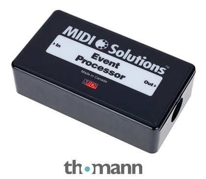

grad gefunden:
hier die software dazu
thomann (nicht billig)
kennt jemand was günstigeres?
