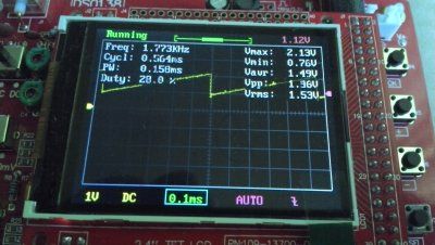

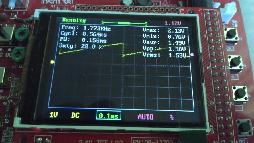

doch eher 0..2V, der 2k geht nach Masse. DIe 2V scheinen ja beim 70Hz Oszillogram zu stimmen, aber die 0V werden nie erreicht. Also stimmt was nicht mit dem Integrator reset. Der reset Puls könnte zu kurz sein: was passiert wenn du C17 entfernst ? Als nächstes mal C18 auf 33p vergrößern. Kommst du jetzt näher an 0V runter ?
Hast du den richtigen FET mit der richtigen pin-Reihenfolge drin ?
M.i.a.u.: GKMsound
Stimmt, ist mir auch gerade aufgefallen... dann stimmt der Rest auch:
Der Offset-Verstärker macht dann 9,4V draus und muss 4,7V davon abziehen, macht 0.82V am Plus-Eingang vom OP, das lässt sich mit dem Trimmer auch einstellen...

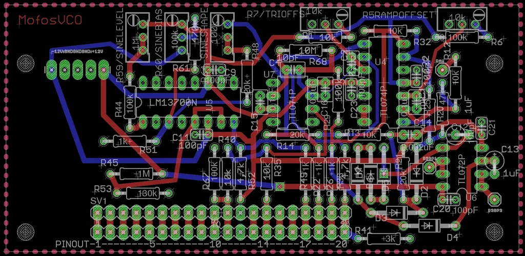

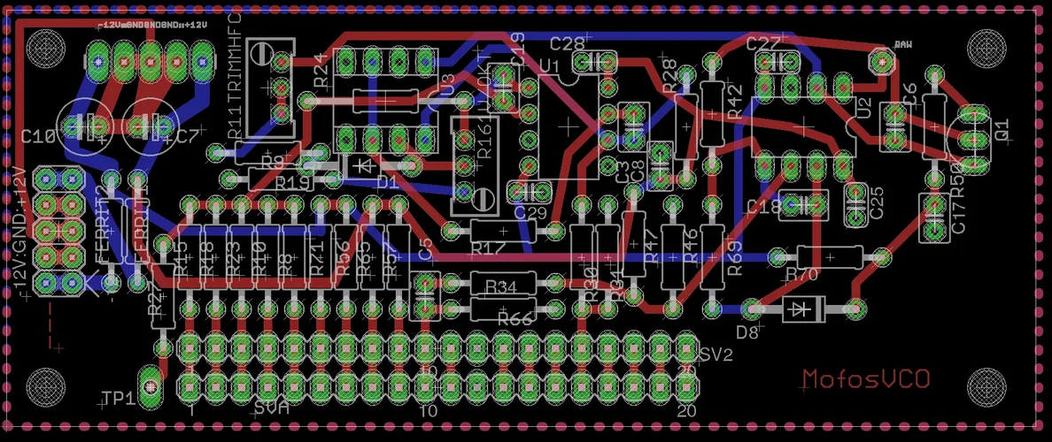

Na, den Schaltplan & das Layout hättest du ja früher posten können; hätte allen Beteiligten einen Haufen Raterei und Zeit gespart : du hast einen anderen FET verwendet und so wie's auf den ersten Blick aussieht gate und source vertauscht ! Der 2N5486 hat einen viel höheren R_on als der im Original verwendete 2N4391.
Damit kriegst du den 5nF Integrator-C nicht sauber entladen, selbst wenn du den FET richtig rum einlötest. Drehe also erst mal den FET um180° und berichte dann.

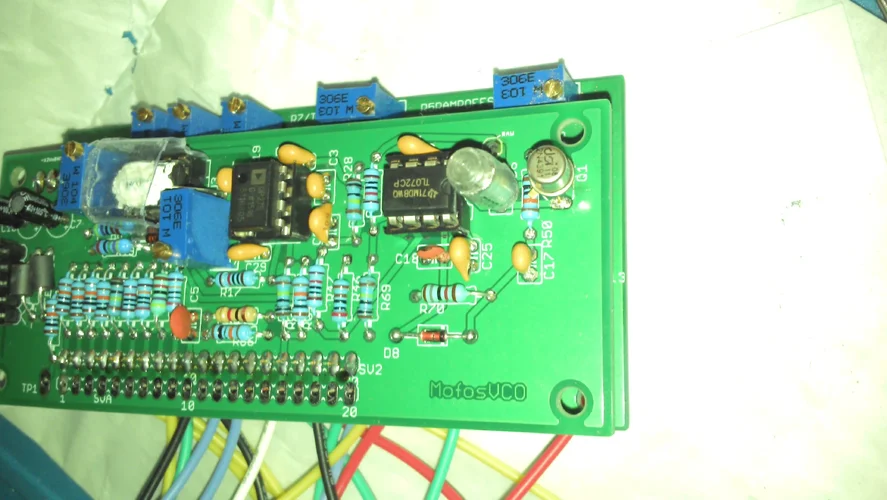

Das ist doch nur der Plan... verbaut habe ich nat. den 2N4391.
Es ist das erste mal das ich mit Eagle gearbeitet habe und es gab unzählige Versuche bis ich das jetzige Layout hatte.
Die richtigen Bauteile zu finden fiel mir schwer und da habe ich improvisiert.... Bauteile selber zu erstellen wollte ich mir ersparen.
Also der 2N4391 sollte auch richtigrum verlötet sein.
ok, ich sehe auf dem Foto, dass du den FET bereits gedreht hattes, er sollte also tatsächlich vom Haken sein. Mit der Expo-Stromsenke hat das aber nichts zu tun, egal ob SSM oder ungematchte Transistoren, selbst nur mit einem R nach -12V muss der core richtig laufen und einen Sägezahn von 0..2V produzieren.

  • #54
Vmin ist aber falsch, die müsste bei 0 V liegen. Der Integrator arbeitet also pefekt, aber das entladen klappt nicht richtig.
Eine anderen FET hast du nicht da, oder?
Ziemlich egal was für einen, Hauptsache n-JFET.

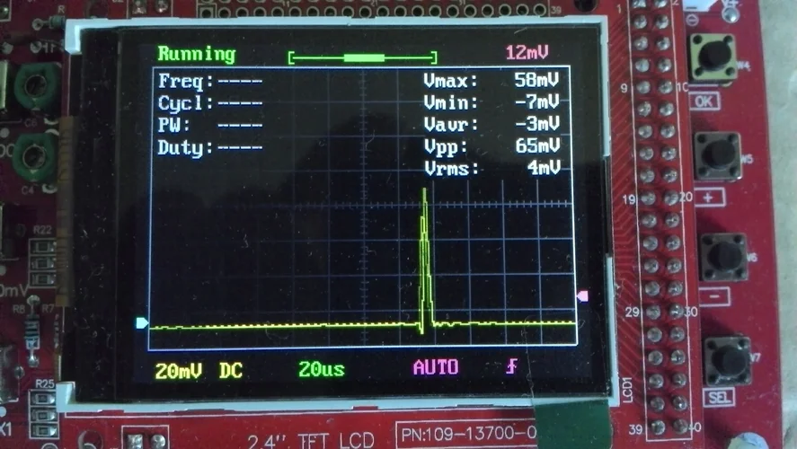

Ansonsten probiere mal die Nadelimpulse am Ausgang des Komparators zu erfassen.

*Das*
sieht aus wie das Signal was ich an U2A-Pin2 erwarten würde,
... ich wollte aber das Signal an U2B-Pin7 sehen. (Das muss anders aussehen...)
( ... sorry, hatte ich vorhin am Tablett geschrieben, da ist das alles etwas Mühsamer und daher wohl etwas (zu) knapp geworden...)
