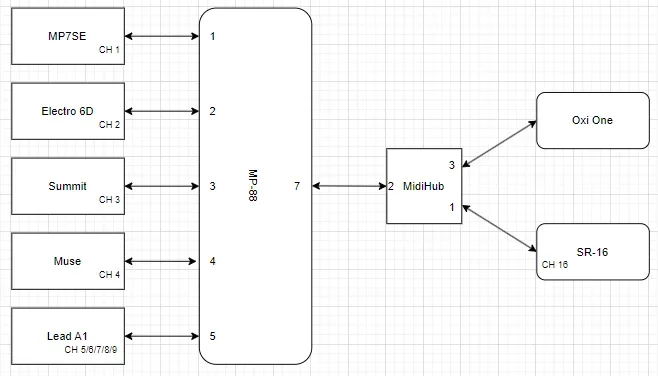

In meinem DAWless-Setup hätte ich im Moment drei Geräte die Clock liefern könnten. Oxi One, SR-16 und MP-88. Was macht den meisten Sinn ?
Im Moment ist es der Oxi der die Clock liefert aber auch nur weil ich vom SR-16 nix geroutet habe (wird im Moment nur zum Midihub geschickt). Mit der Clock des MP-88 habe ich noch nichts versucht.

Wäre es den möglich wenn ich den MidiHub vor den SR-16 hänge dem das automatische Starten abzugewöhnen ? Da geht ja schon einiges an Filtern etc.
Ich hab grad mal nachgeschaut und der MIDIHub kann tatsächlich Clock getrennt von Start, Stop und Continue filtern. Ist also sinnvoll, den vor die SR-16 zu hängen.
Wahrscheinlich sogar sinnvoll, den Oxi und SR-16 an den MIDIHub zu hängen, die miteinander zu verschalten und dann von dort aus in die MP88 zu gehen. Am Besten auch bidirektional verbinden, damit man die Programme des MIDIHub von der MP88 aus umschalten kann, falls das nötig sein sollte.
Ich hab bei mir im alten Setup was Ähnliches gemacht, damit ich den Ausgang des Beatstep Pro von dem aus der DAW unterscheiden konnte, daher hatte ich da ein iConnectivity MIDI4+ davor hängen und über 2 Stränge mit der MP88 verbunden.
Sehr gut dann probier ich das mal. Wie gesagt beim MidiHub ist es durch die Oberfläche einfach leichter für mich. Da muss ich nicht alles im Kopf verbandeln ( Ja ich weiss man könnte auch einfach aufschreiben was man macht ). Und ich könnte so den SR-16 über die USB-Schnittstelle vom MidiHub in die DAW bringen.

So hab das mal auf die Schnelle aufgebaut. Oxi und SR16 am MidiHub ist die Lösung für mich. Nun kann ich entscheiden wer die Clock liefern soll und Start/Stop schicken. Ich habe jetzt nur mal schnell zwei Programme erstellt mit nur Clock, Start und Stop. Einmal startet der SR16 alles und gibt die Clock an Oxi und MP-88 raus und das Zweite nimmt den Oxi als Clock und gibt das an SR-16 und MP-88 raus. Die Filter beim MidiHub sind wirklich super einfach einzurichten.
Der MP-88 im Zentrum mit dem ich noch von jedem Synth alle andern spielen kann. Mal schauen das ich noch ein Programm mache bei dem der MP-88 die Clock ist.
Als nächstes muss ich noch den Oxi einbauen das er eben auch als Sequencer an alles rankommt aber mit dem Midihub geht das recht schnell.
Da ich jetzt auch wieder was frei hab kann ich auch noch das MiniFuse mit reinbringen.
Ich muss auf alle Fälle die einzelnen MP-88 Routings dokumentieren. Da haste echt ruckzuck irgendwas im Kreis gerouted :D
Der Anfang ist gemacht ;-)
