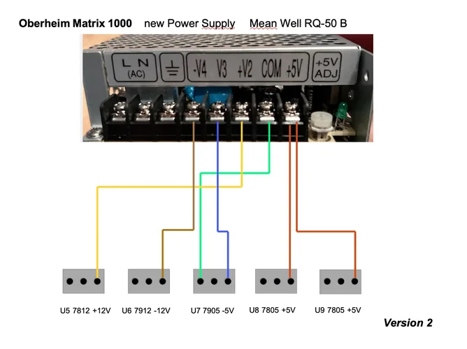

Ich hab den Tausch auf das Schaltnetzteil bei meinen beiden Matrizen gemacht. (einer davon war ein "Brummer", meine bisherige Lösung war, den Trafo losschrauben und zwischen Gummi-Teilen einpacken)
Kann ich nur sehr empfehlen! Der Umbau geht auch recht einfach. Ist nur mechanisch ein bisserl basteln (ein Loch bohren hat bei mir gereicht für das neue NT).
Einlöten der Anschlüsse ging bei mir auch von oben, d.h. die Platine kann drin bleiben. (Die alten Spannungsregler am besten abkneifen und dann die Beinchen einzeln auslöten)
Dann habe ich noch Batterie-Halter eingebaut und die supergute V 1.16 Eprom von gligli. (gearslutz)
Sind jetzt echt wieder schick, die beiden!
Ja, ein bisserl Bastel-Erfahrung sollte man schon haben, auch wegen ordentlichem Anschluss der Netz-Seite!
Ach ja, die Sicherung in der Netzbuchse musste ich noch tauschen auf einen deutlich höheren Wert, da das Schaltnetzteil wohl einen starken Einschaltstrom zieht.
Hat es einen Grund, warum beim Austausch des Netzteils des Matrix 1000 die Spannungregeler ausgebaut werden und die 5 Kabel dort angelötet werden und nicht mit dem vorhandenen 5 Pol. Stecker verbunden werden ?
Ich würde mal sagen, weil es sinnlos ist, eine schon geregelte und geglättete Spannung nochmals zu regeln. Die linearen Spannungsregler verbraten auch einiges an Wärme. Schon die original Elkos drin zu lassen ist eigentlich Overkill, das braucht es nach dem Schaltnetzteil eigentlich nicht.
Wenn im Matrix selbst 12V Regler drin sind, dann käme da am Ende nichts raus, da das Meanwell "nur" +/-12 liefert und die linearen Regler mindestens 14-15V am Eingang brauchen.

Ich möchte ein Mean Well RQ-50 B Netzteil in meinen Matrix 1000 einbauen, jedoch habe ich das Problem, das es unterschieliche Verdratungspläne im Internet gibt. Kann mir diesbezüglich jemand weiter helfen ? Ist der beigefügte Schaltplan richtig und muss sonst noch etwas beachtet werden ?Oberheim Matrix 1000. new Power Supply V2.webp
Kann ich so nicht sicher bestätigen. Was sind die Spannungen v2,v3,v4 am Netzteil? An die Brücken kann ich mich nicht erinnern - hab ich wohl nicht gemacht. Die nehmen offenbar die erwähnten alten Siebelkos mit rein. Einfach mal selber überprüfen - Schaltplan anbei! 🙂
