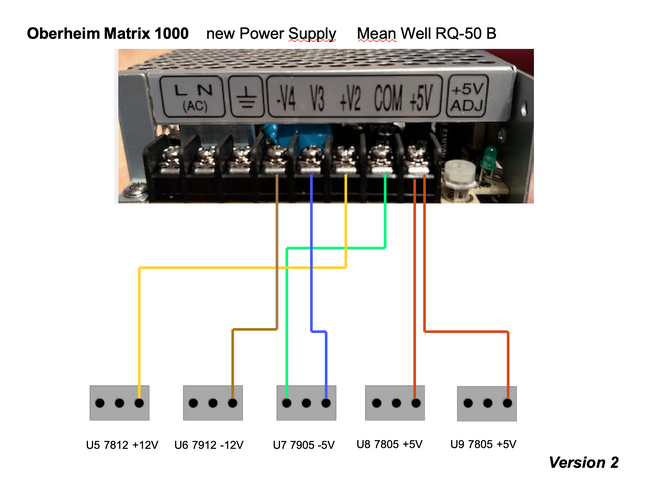

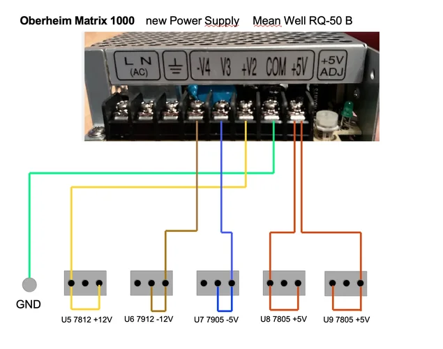

Ich möchte ein Mean Well RQ-50 B Netzteil in meinen Matrix 1000 einbauen, jedoch habe ich das Problem, das es unterschieliche Verdratungspläne im Internet gibt. Kann mir diesbezüglich jemand weiter helfen ? Ist der beigefügte Schaltplan richtig und muss sonst noch etwas beachtet werden ?Oberheim Matrix 1000. new Power Supply V2.png

Kann ich so nicht sicher bestätigen. Was sind die Spannungen v2,v3,v4 am Netzteil? An die Brücken kann ich mich nicht erinnern - hab ich wohl nicht gemacht. Die nehmen offenbar die erwähnten alten Siebelkos mit rein. Einfach mal selber überprüfen - Schaltplan anbei! 🙂
