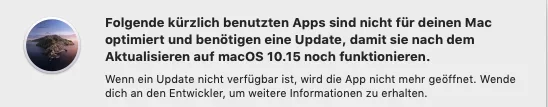

Wenn ich auf Catalina updaten will bekomme ich folgende Meldung und eine kleine Liste von Programmen:
Kann ich die Programme mit Catalina trotzdem öffnen und bekomme wie von Mojave gewohnt lediglich beim Öffnen die Meldung "App XY ist nicht für Deinen Mac optimiert" oder laufen die Programme gar nicht mehr?

die erwähnten werden gar nicht mehr laufen

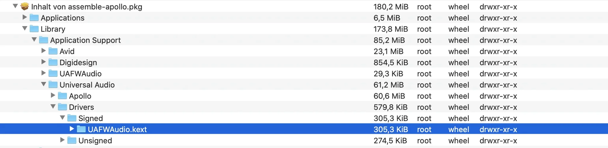

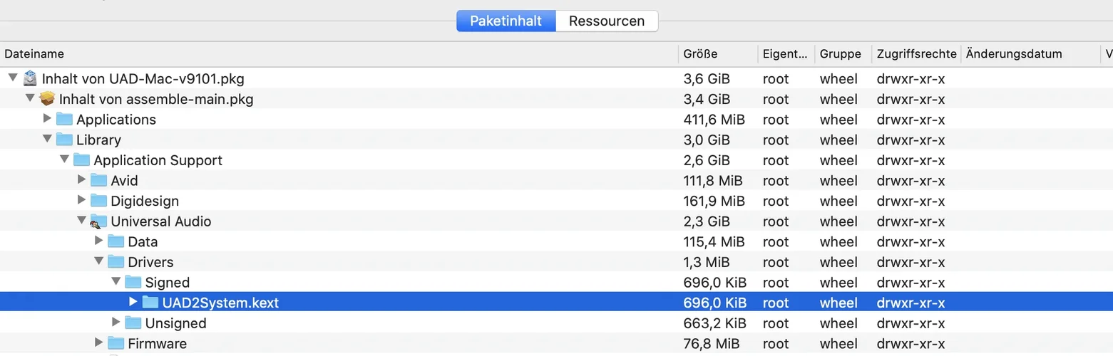

Hab UAD mit einem frischen Catalina-OS zum Laufen gebracht:
1. Zunächst den Installer UAD-Mac-v9101.pkg normal ausführen.
2. Danach folgende Kext-Dateien (bzw. Ordner) nach /Library/Extensions (bei Mojave lagen die unter /System/Library/Extensions) kopieren:
  • UAD2System.kext
  • UAFWAudio.kext
Die beiden Kext-Dateien/Ordner kopiert man entweder aus einer "alten" Mojave-Installation (wenn man da noch Zugriff drauf hat) oder man extrahiert die einfach aus dem Installer mittels Pacifist (https://charlessoft.com). (Jeweils die Signed-Version, siehe Screenshots)
3. Anschließend unter Systemeinstellungen/Sicherheit/Allgemein das Laden der Treiber erlauben und Reboot.
