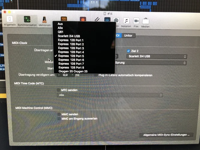

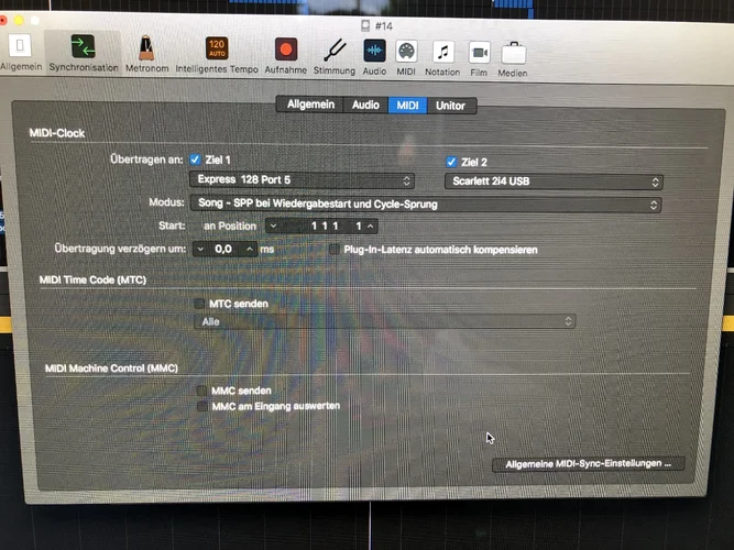

So jetzt habe ich es endlich geschafft ein Foto zu machen ? Also bitte nochmal zurück zu meiner Frage bezüglich der multiplen Sync-Funktion. Bei mir sieht es wie folgt aus. Nur zwei „aufklappbare“ Register an Hand welcher sich die Channels auswählen lassen.

Kleiner Tipp: Bildschirmfotos am Mac mach man mit CMD+Shift+3 (gesamter Bildschirm) oder CMD+Shift+4 (Bereich auswählen).
Ansonsten wäre mal die Versionsnummer von Logic interessant.

Ist mir bekannt ? Nur besuche dieses Forum per Handy, daher ging es so einfacher. Versionsnummer folgt...
Version 10.4.1 ist es. Kann es daran liegen, dass mein Sync Menü so begrenzt ist ?
Noch jemand ne Idee woran es liegt? Möchte ein Update eig vermeiden da der Rechner so schon überlastet genug ist und nach meinen Erfahrungen wird es nach einem Update immer noch schlimmer ?
