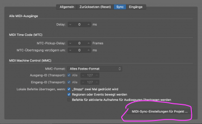

Ich möchte gerne in meiner DAW Logic auf Play drücken und die Tr-707 soll daraufhin auch beginnen die Sequenz zu spielen. Wie mache ich das ?
Außerdem habe ich bemerkt, dass die 707 leicht langsamer läuft als meine DAW, obwohl die gleiche bpm eingestellt ist. Beispiel: bei 98 bpm läuft die 707 zu schnell, bei 97 zu langsam. Daher vermute ich eine Abweichung von ca 0,5 bpm. Woher kommt das ?
Grüße aus Mönchengladbach
Rob
Menü Logic Pro X - Einstellungen - MIDI - Sync, dann unten auf MIDI-Sync-Einstellungen für Projekt.
Grüße aus Erkelenz nach MG.
Lieben Dank! Hatte die 707 nicht auf sync gestellt, dort lag der (dumme) Fehler..

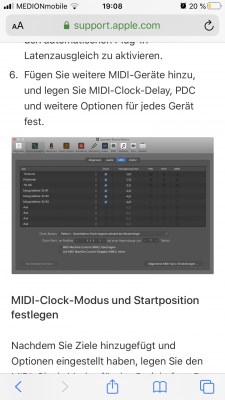

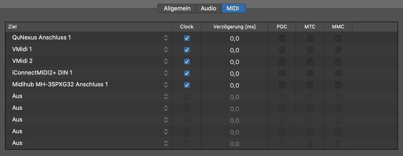

Hallo,
um meinen alten Thread wieder neuaufzunehmen folgende erweiterte Frage: Ich habe nun mehrere Geräte die ich clocken/ansteuern syncen möchte was auch immer. Bei Logic Sync sind jedoch nur 2 Felder dafür vorgesehen, ich kann also nur zwei Channels auswählen. Gibt es eine Möglichkeit dies irgendwie zu erweitern ?
Habe wohl noch nicht das neuste Update drauf. Ist diese Funktion dort erweitert ?
Danke

Die Clock von Logic läuft tight, jedoch funktioniert die Plugin Delay Kompensation von Logic nicht für die MIDI Clock, daher ist eine Multiclock dafür dennoch sinnvoll. Warum die Kompensation nicht für die MIDI Clock umgesetzt wird ist mir ein Rätsel. Da die Kompensation oftmals nicht akkurat funktioniert (hängt insbesondere vom jeweiligen Plugin Entwickler ab - aber auch davon ob man beim laden eines Plugins die Wiedergabe gestoppt hat BTW) ist die "Shift"-Regler-Funktion ebenfalls praktisch.

Latenz muss man in Logic immer wieder manuell an den MIDI Port Sync Einstellungen anpassen, jedes Mal wenn man ein latenzbehaftetes Plugin lädt oder deaktiviert... Von daher macht eine Multiclock schon Sinn.
