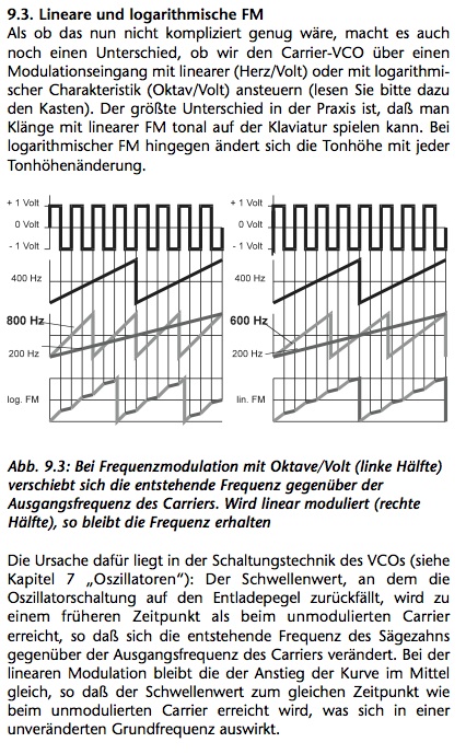

Da fehlt das entscheidende: Wir sprechen von FM. Also Oszillator 1 moduliert den Pitch von Oszillator 2 - quasi ein sehr schnelles Vibrato. Wenn man bei Oszillator 2 mit dieser Pitchmodulation in den Log-EIngang reingeht, dann klingt jede Tonhöhe anders und verstimmt. Wenn man für die Modulation (und nur dafür!) den Lin-Eingang nimmt, dann bleibt der klang bei jeder Tonhöhe gleich und er bleibt sauber gestimmt.
Eine technische Erklärung aus meinem Buch:
