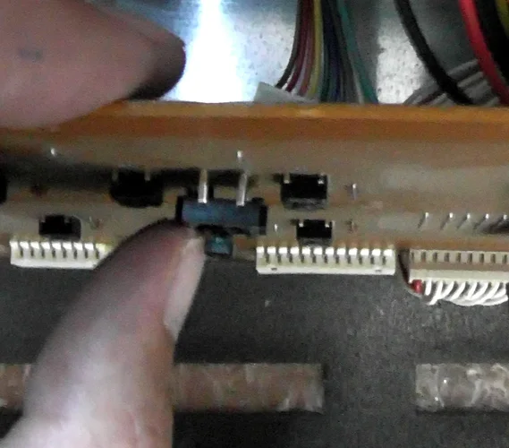

Oh Leute, ich hab ein Problem!
Hat der DX7 II FD andere Taster als der DX7 II D? Oder sind die empfohlenen Taster nur für den alten DX7?
Die von audiotechnik-innovation sind offenbar viel zu groß. Sowohl zu hoch als auch zu breit?
Das sind die völlg falschen Taster. Sehen aus wie 12x12 mit langem (projected bzw joint stem) Stößel, also sowas wie Omron B3F-4000/5000 bzw Alps SKQEAA010. Sehe gerade, daß das Bild von Jürgen oben auch die falschen mit dem langen Stößel zeigt.
DX7II D/FD haben bis auf das Diskettenlaufwerk und den Controller dazu die exakt gleichen Bauteile drin, also auch die Taster.
Du brauchst welche mit 6x6, Snap in und dem flachen, kurzen (4,3mm) Stößel, also Omrom B3F-1000, wie oben geschrieben, oder den entsprechenden Typ von Alps, den ich aber leider nicht weiß, da ich kein Servicemanual mit Partslist von IIer habe.
Vielen Dank!

Ja, das sind die richtigen, wenn auch das Bild falsch ist. Bestellen solltest Du hier:

Konnte nicht abwarten, hab jetzt die B3F-1000 eingelötet (und hatte vorher den ersten exzessiven Einsatz der hier empfohlenen Soldapullt) und siehe da: Alles wunderbar! Alle anderen DX7 Nutzer, die sich bisher rausgehalten haben: unbedingt nachmachen, der Synth fühlt sich jetzt wieder an wie neu!
Achja, die ganze Aktion (hab alle Taster getauscht) hat ca 3 Stunden gedauert. Bin Laie mit Lötkolben und Schraubenzieher.
