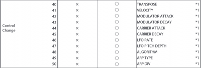

Ich habe eine Frage zur Velocity-Implementation des Volca FM. Der interne Velocity-Controller ist CC41. Und da habe ich mir gedacht, baue doch ein Tool, das diesen CC senden kann; und obendrein dann auch MIDI ON/OFF`s.
Natürlich in der Hoffnung, dass es funktioniert. Mit meiner Supernova II ließ sich der eingestellte Controller CC41 via Velocity modulieren (es gehen auch andere CC-Controller). Ob der Volca das mag, weiß ich nicht.
Der MIDI Monitor in Cubase zeigt jedenfalls den Controller 41-Value in Abhängigkeit von der Velocity an; sowie Note ON/OFF`s.
In der MIDI Implementation wird jedenfalls als Fußnote vermerkt: Notes *1: Received when global parameter MIDI RX ShortMessage is set to ON.
Also, meine Frage ist, ob der Volca das empfangen kann. Falls nicht, gibt es nächste Woche ein langes Gesicht mehr auf dieser Welt...

Ja das sollte funktionieren (ohne mir das Plugin angesehen zu haben). Wichtig ist, das der CC41 VOR dem NoteOn gesendet wird!
Bei meinen ersten Versuchen mit einem MidiPal einfach Velocity auf CC41 zu mappen, ging das in die Hose, da der MidiPal den ursprünglichen NoteOn VOR dem erzeugten CC sendet.
Letztendlich hab ich die Firmware einfach etwas umgestrickt, so dass er jetzt auch den CC VOR dem NoteOn senden kann und kann so den VolcaFM mit Velocity spielen...
Ach so, deshalb.....ich hatte mich schon gewundert, dass es manchmal besser und manchmal nicht so gut funktioniert. Dann werde ich wohl noch eine Verzögerung für den Note ON-Befehl einbauen müssen.
Das dürften nur ein paar ms sein.
Edit: MIDI NOTE ON-Delay ist eingebaut (1ms)
