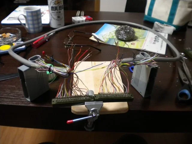

Update ...:
Die "Stecker" sind heute angekommen :)
Freudestrahlend öffne ich das Paket meiner Begierde und finde ein gut eingepacktes Produkt.
Wissen wir, das "kanna" ja der :nihao: ....
Nachdem ich mich nun endlich durch die Km-langen Thesabänder geschnippelt habe, stelle ich fest,
es sind nur die Kappen ha ha haaaa ich lach mich kaputt.
Meine Güte, ist das ein Adventure ..... Passendes Kabel habe ich hier auch noch nicht gefunden.
50 Adern kein Problem, nur bei 60 haperts.
Gut, Stück grauen Schlauch und die Kappen dran .... ergäbe schon mal ein fesches Pic :selfhammer:
Nun ja, immerhin sind es wirklich die originalen Kappen mit dem Honda Kennzeichen und nagelneu.
Nicht zu vergleichen mit denen aus Amiland.
Den passenden Stecker finde ich noch ...... Bin ja noch 'ne Weile hier :?
Viel Grüße
Fred

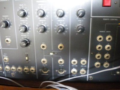

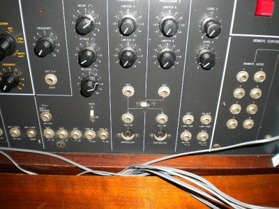

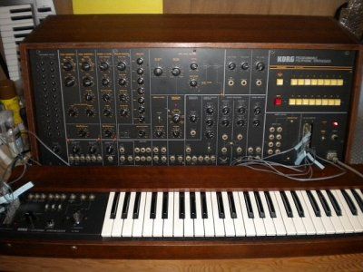

Here you are:
Also das mal nach der Grundreinigung (hatte ich auch schon in gearporn gepostet) "ohne Perlweiß"
Und diese gerade aus der Näher gemacht:
Was meint Ihr ??? Sieht doch kacke aus, oder ???
Mir kam nur so Idee, dass die Buchsen ja wirklich nicht viel kosten .....
Sicher wird das 'ne Menge Zeit in Anspruch nehmen, aber davon hab ich genug.
Und evtl. könnte sich das Verhältnis "zwischen uns" ein wenig aufweichen .....
apropos: ist das PS männlich oder weiblich ????
Nö. Ist m.e. konsistent mit den vergilbten Tasten der Programmersektion.
Echt gez ????
Würde das funkeln der neuen Buchsen nicht etwas abweichen von den vergilbten Buchsen ???
Vor allem, die Tasten haben noch keine Vollreinigung gehabt ...

Re: Korg PS 3200 Preis ???
Da hast Du die Lösung für Dein Kabel doch schon selbst genannt. Du brauchst 48 Datenleitungen und drei für +/-15V und Gnd. Nimm dorch ein SCSI Kabel für die Daten, pack drei Litze dazu für die Spannung und ziehe das Ganze durch einen dekorativen Schlauch, dann ist die Kuh vom Eis.
Ich kenne den PS weder von innen, noch von außen und weiß auch nicht, wie viel Strom da in Richtung der Tastatur fließen muss. Falls da nur wenig Strom fließen muss, schau doch mal rein und finde raus, ob es möglich wäre, den Stecker im Synthesizer und in der Tastatur (sofern er nicht fest auf der Platine sitzt), durch eine 68 Pin Scsi Buchse zu ersetzen. Dann hast Du locker Deine 48 Leitungen für die Noten, kannst den Rest auf +/-/gnd aufteilen und kannst nebenbei Kabel "von der Stange" benutzen.
Hallo Andre,
die Idee ist natürlich naheliegend aber dann wäre es ja kein "Adventure" mehr :D
In Deutschland habe ich sofort 60 adriges Kabel gefunden, also das gibt's schon noch.
Und das wird es auch hier geben nur sind meine Suchmöglichkeiten seeeehr begrenzt da Sprachbarriere.
Ich habe aber noch ein Ass im Ärmel ......
Die Sekretärin von unserem Partner ist sehr nett und wirklich hilfsbereit, die macht das schon.
Obwohl bei den Steckern musste sie passen .....
Dabei fällt mir gerade auf: Japanisch kann gar nicht sooo schwierig sein, die 2-jährigen sprechen das schon ....
hmmm bin ich blöööd !!!!
Bis denne und Danke !!!
Fred

Well, after I finished soldering the cable I needed to try out, of course ....
When I plugged in the connector it feels when connect the remote control of a civil crane which I did often
in the very past. Put the 3200 on a truck and the keyboard in a car and you can tow the car where ever you want :selfhammer:
Anyway, I switched on the 3200 and the light of the keyboard start lightning ... "good job" !!!
Then I played a chord aaaaand .... ???? YES, it sounds polyphonic buuuut .... completely untuned :heul:
It is like I play a multitimbral synth as there are several different sounds which doesn't compare to the next note.
It need s to be repaired but I'll do it in Germany.
When I got the machine it looks like somebody found it at the attic, covered by dust and you could see that it was long time no used.
There are some stamps for maintenance inside from the late 70's but then .....

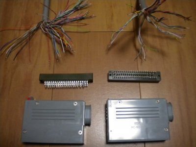

So meine werten Freunde,
sorry, dass ich das so lange rausgezögert habe, das Kabel ist bestimmt schon seit einem Monat fertig
und ich hatte es auch bildlich dokumentiert aber irgendwie hab ich mich von meiner Situation hier selbst so eingelullt, das ich nicht mehr den A#sch hochbekommen habe ....
Naja, gez iss der Vatta wieder wohl auf, unser neuer Freund Lucas hat mir noch mal richitig "in den Hintern" getreten und es heißt nur noch ein paar Buchstaben aneinanderzureihen, Bilder einkleben und juut iss ....

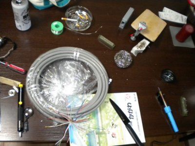

Also, hier erst einmal meine "proffesionelle Werkstatt" !!!!
Ja kommt Männas, mit gutem Werkzeug kann jeder !!!!
Die Zutaten
Zwischenstand: etwa 20 : 0 :mad:
Da haben mir die Augen schon gebrannt .....

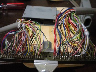

Schicker "Schraubstock" wa ??? Ja neee gez, die wollten für 'ne dritte Hand 35,- € Riesen Teil ...
neee, sowas kauf ich mir lieber in D. und muss das nicht ich auch noch verschiffen.
Fast fätsch ...
Nur noch mal schnell mit der Friseurschere drüber, diese Borsten ....
ne neeee, Ihr könnt ruhig nachprüfen !!! Das passt schon !!!
Habe vor jedem Löten die Kabel durchgeklingelt ....
Dann waren noch 5 oder 6 Kabel übrig und es klingelt nicht mehr :oops:
"wo ist der denn gez geblieben ???" Noch mal klingeln aber zum Glück nur nach ein paar Farben.
Was war passiert ??? " biiiest Du in faaalsche Spaalte, biiiest Du glaaich in Aaarsch !!!"
Den hatte ich anstatt außen in der Mitte an einen Pin gelötet und nicht bemerkt.
Fortsetzung folgt !!!
Bis gleich
Fred

Hätte es nicht SInn gemacht, die Kappen über das Kabel zu schieben, bevor Du die Stecker anlötest?
