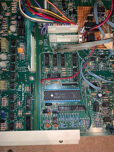

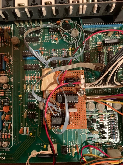

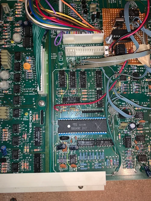

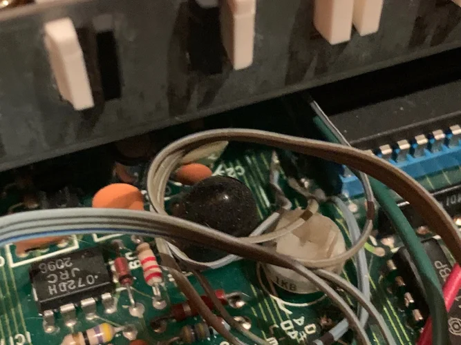

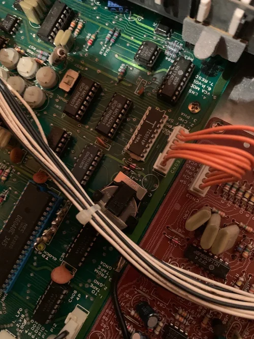

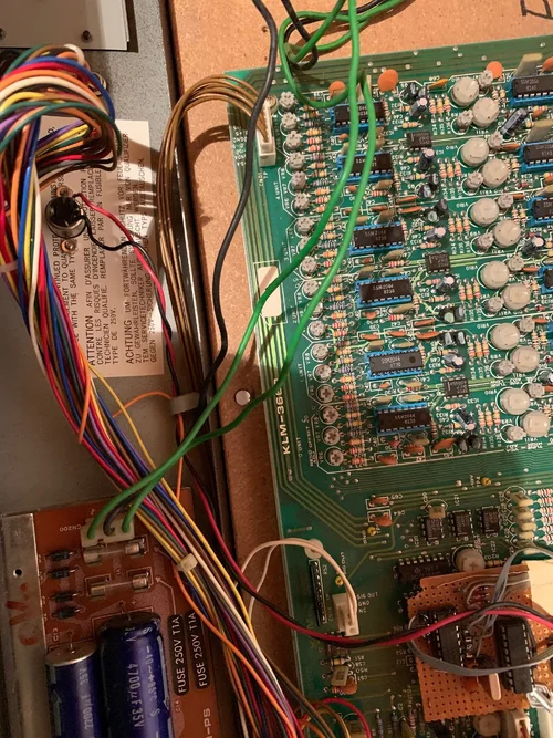

Ich hab den Polysix mal aufgeschraubt und ein paar Fotos gemacht.
Außerdem habe ich wärend ich MIDI gesendet habe an den Kabeln gewackelt -> Keine Veränderung.
Die Platine von dem Interface ist etwas lose, nicht 100% fest.
Weiß einer was das für ein MIDI Interface ist oder woran das liegen könnte?
Zur not müsste man dieses Interface halt rausschmeißen und ein anderes verbauen.
Für den Polysix gibt es ja sehr viel. Das könnte ich aber nicht selbst machen. -.-
Leider hat der Polysix auch kein CV/Gate.
Wie man sieht die Batterie wurde damals schon gewechselt und ist OK. :)

Welches Midi Kit im Polysix verbaut ist weiß ich nicht.
Wenn ich mir das so anschaue, würde ich nicht unbedingt von "Kit" sprechen. Das ist recht offensichtlich eine Eigenentwicklung. Möglicherweise basiert die auf einem Open Source Projekt, aber ohne sonstige Hinweise ist das schwer zu sagen.

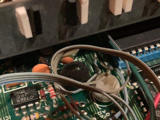

Was du machen könntest ist, die ICs mal aus den Sockeln ziehen und wieder reindrücken. Könnte ein Kontaktproblem der Pins sein. Das eine Kabel ist auch angesengt (image3.jpg), aber das muss nichts heißen. Das könntest du mal mit nem Durchgangsprüfer checken.
Es müssten 2x8 Kabel zum Assigner Board gehen, dort, wo das Keyboard angeschlossen ist. Wenn ein Kabel lose ist fehlen 8 Tasten. So grob. Das mit den Sockel ist eine andere Option, die sind von der billigen Sorte. Allgemein ist der Aufbau etwas zusammengeschustert, da kann also jede Lötstellen ein Problem haben.

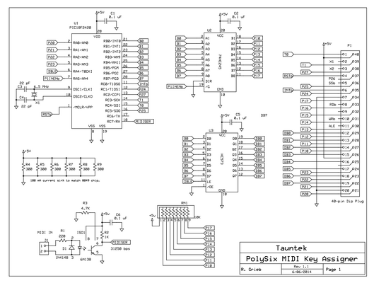

Schaltplan für ein Midi Interface für den Polysix. So ähnlich sollte dein Midi Interface aufgebaut sein.
Falls einige Noten nicht funktionieren, mal die Anschlüsse, Lötstellen und Kontakte zum 40 pol Connector überprüfen.

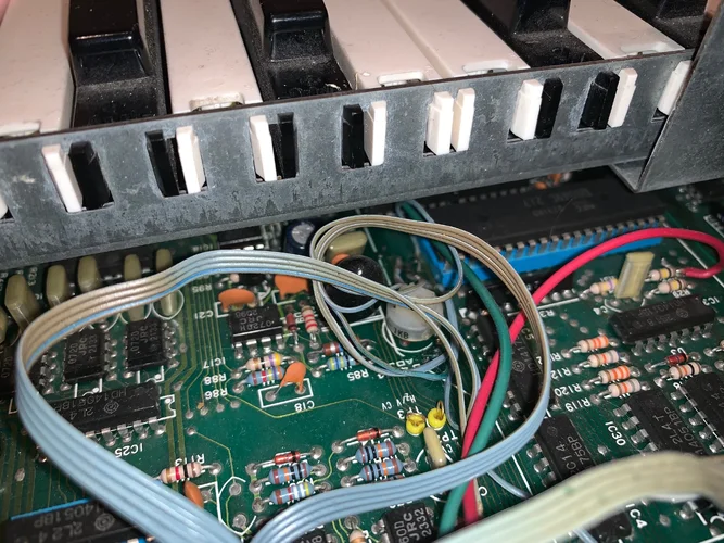

Ich habe heute mal die Tastatur ausgebaut aber auch da sehe ich keine losen Kabel.
2 der 3 ICs habe ich mittels Schraubenzieher raugehebelt dann gepustet um den Staub loszuwerden und wieder reingesteckt. Ein paar pins sind leicht verbogen (Ich glaube nicht von mir)
macht aber keinen Unterschied. Den 3. hab ich nicht raugekriegt, dafür bräuchte man wohl ein spezielles Werkzeug welches ich nicht habe. Sonst sieht aber alles gut aus eig. kein Staub oder Korrosion.
Ich glaube für mich ist hier Schluss da ich eh nicht auf einer Platine rumlöten würde.
Hab ich noch nie gemacht, will ich nicht gerade am Polysix damit anfangen.

Leider reagieren über Midi diverse Noten nicht.
Reagieren sie denn nie, oder nur manchmal nicht?
Wenn nie, dann könnte es an einer gebrochenen Lötung an den Kabeln zwischen dem Interface und den Korg-Platinen liegen.
Wenn nur manchmal nicht, dann ist irgendwas softwareseitig faul. Möglicherweis ist es dann auch nicht das Interface im Korg, sondern Dein "billiges USB Midi Kabel". Die sind oft Schrott. Ich würde es mal mit einem als hochwertig bekannten USB/MIDI-Interface probieren.

@Thx2 wie verhält es sich mit den Noten, die nicht gehen? Ist es ein ganz bestimmtes Muster, also sind es immer dieselben Noten, die nicht reagieren, oder werden nur zufällig manche Noten mal nicht wiedergegeben?
Bei letzterem könnte man auch mal schauen, welcher Optokoppler da verbaut ist. Viele sagen ja, man solle von CNY-17 lieber die Finger lassen, weil da genau sowas passieren kann, da die stark am äußeren Rand der Specs agieren. Kaputte Löstellen halte ich hier aber auch erstmal für wahrscheinlicher.

Es sind immer die selben Noten und sie reagieren nie auf MIDI.
Ich denke entweder ich lasse mal einen reinschauen oder ich baue direkt auf Kenton um.
Bei Kenton muss halt keine Diagnose gestellt und somit ist der zeitliche Aufwand gut kalkulierbar + mehr Features. :)
Sind es nur sehr verteilte Noten, oder ist es immer jede achte Taste (das erwarte ich fast). Wenn dem so ist, dann ist es für eine Techniker ein leichtes den Fehler zu finden.
