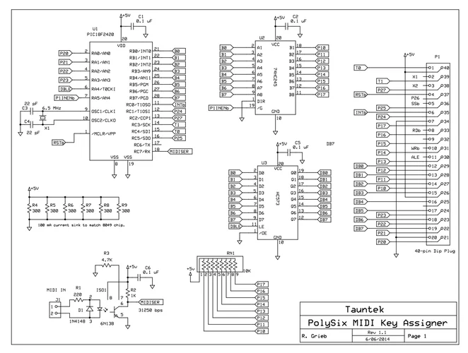

Schaltplan für ein Midi Interface für den Polysix. So ähnlich sollte dein Midi Interface aufgebaut sein.
Falls einige Noten nicht funktionieren, mal die Anschlüsse, Lötstellen und Kontakte zum 40 pol Connector überprüfen.

@Thx2 wie verhält es sich mit den Noten, die nicht gehen? Ist es ein ganz bestimmtes Muster, also sind es immer dieselben Noten, die nicht reagieren, oder werden nur zufällig manche Noten mal nicht wiedergegeben?
Bei letzterem könnte man auch mal schauen, welcher Optokoppler da verbaut ist. Viele sagen ja, man solle von CNY-17 lieber die Finger lassen, weil da genau sowas passieren kann, da die stark am äußeren Rand der Specs agieren. Kaputte Löstellen halte ich hier aber auch erstmal für wahrscheinlicher.

Es sind immer die selben Noten und sie reagieren nie auf MIDI.
Ich denke entweder ich lasse mal einen reinschauen oder ich baue direkt auf Kenton um.
Bei Kenton muss halt keine Diagnose gestellt und somit ist der zeitliche Aufwand gut kalkulierbar + mehr Features. :)
Sind es nur sehr verteilte Noten, oder ist es immer jede achte Taste (das erwarte ich fast). Wenn dem so ist, dann ist es für eine Techniker ein leichtes den Fehler zu finden.
