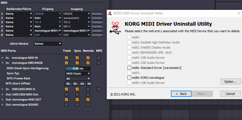

Hallo Freunde,
ich habe einige Korg Instrumente, wie den Opsix, Wavestate, Minilogue XD, Kaos Pad 3+…
und habe Probleme alle an einen Rechner über USB anzumelden
Leider erfordern die USB Miditreiber alle eine der ersten 10 Positionen der USB-Rangliste.
Weiter Trägt der opsixtreiber und der wavestatetreiber den selben Namen.
Wäre schön wenn der Hersteller einen etwas wenige anspruchvollen Treiber programmieren würde.
Hat jemand eine Lösung für mich? Danke

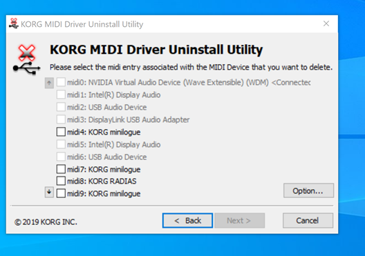

Ich hab das Problem mit Hilfe der Korg Hotline (sehr kompetent ! ruft sogar zurück ! ) lösen können:
1. Korg USB Uninstalltool ausführen ... liegt im Korg USB Mididriver Ordner falls installiert
2. Damit alle USB Einträge löschen und dann die Korg Geräte neu anschließen damit Sie die USB Platznummer 0-9 belegen
3. Den Wavestate vorher die Firmware 2.0 aufspielen, damit der Treiber mit " wavestate 1" benannt ist (vorher "Generic USB Midi" )
4. Der Opsix erhält jedoch weiter automatisch die Bezeichnung "Generic USB Midi" kollidiert aber nicht mehr mit dem alten Wavestate Treiber.
Ich hab das gerade nochmal versucht. Mein Mono ist jetzt gelistet (Platz 8) und wird in Live auch aufgeführt.
MIDI empfängt oder sendet er trotzdem nicht.
Jetzt weiß ich zumindest woran es liegt, jedoch nicht, wie ich das ändern kann.

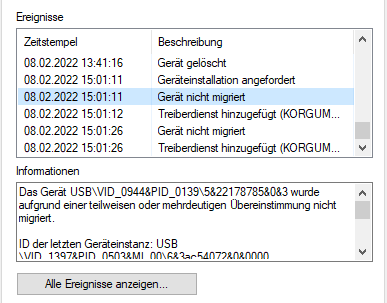

Beim Monologue ist nix zu machen. Ich hab die Treiber zig mal neu installiert, deinstalliert und alles. Nix.
Einige empfehlen in der Registry einige Werte zu ändern. Das kann ich auch vergessen, weil der entsprechende Alias-Eintrag schon vom entsprechenden Korg-Treiber belegt ist. Wie ich das Teil überreden soll, zu "migrieren", weil ich auch nicht.
