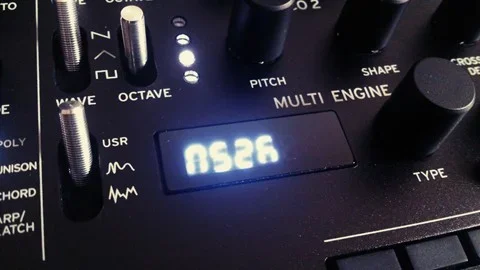

Als alter MS2K und microKORG Fanboy hab ich mal die 64 Digiwaves der beiden in eine Wavetable für den Minilogue XD konvertiert.
Einfach die Datei per Sound Librarian in einen freien User Oscillator Slot ziehen, mit Shape könnt ihr dann durch die Wellenformen fahren. Habs für den Minilogue XD gemacht, sollte aber auch mit dem Prologue funktionieren. Viel Spaß damit.
Achtung: die Nutzung erfolgt auf eigenes Risiko!
  • ms2k.zip
