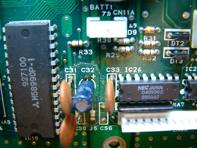

Ja, fast - aber auch da hat man keine Gewähr, daß die Taster alle (und hoffentlich der Rest sowieso) auch einwandfrei funktionieren - außer: man holt 'der Gerät' selber ab und macht vor Ort einen (möglichst umfangreichen) Funktionstest, bei dem das Speichern im internen Speicher unbedingt getestet werden sollte:
Sound abspeichern, Synth ausschalten, ca. 5 Min. warten, wieder einschalten und schauen, ob der Sound noch im internen Speicher vorhanden ist... wenn nicht, hat mit hoher Wahrscheinlichkeit der Puffer-Elko der internen Batterie 'unter sich gemacht' - sprich: ist ausgelaufen.
Genau den Fall hatte ich bei (m)einem M1REx: hingefahren, sicherheitshalber Speicherkarte mit Sounds drauf mitgenommen - erwies sich als richtig, da keine Sounds mehr auf dem Gerät waren. Soweit angetestet, alles schick - aber den internen Speicher habe ich nicht gecheckt, erst zu Hause... Ergebnis: Speicher nach Ausschalten wieder leer.
Synth aufgemacht, Pufferelko war ausgelaufen, ersetzt: nix :shock: hää?? erneuter Check: ausgelaufenes Elektrolyt war bis unter den DAC gekrochen - ausgelötet, Platengg gereinigt, Fassung rein, DAC rein. Dann gemessen - die Suppe hatte auch noch die Leiterbahn, welche den internen Speicher bei ausgeschaltetem Gerät mit der Batteriespannung versorgt, an einer Stelle 'durchgeätzt'! Kleine Drahtbrücke behob das Malheur, und dann klappte auch wieder das interne Speichern...
Bei den Polysix und Poly 61 war das ja ein bekanntes Problem: Aber keine einzige von den ca. 10 M1'en die ich hatte, hatte eine derart ausgelaufene Batterie. Leere Batterien sind ja noch das eine, da die meisten nicht fähig sind diese zu wechseln, aber ausgelaufen?
Das passiert mir nur bei Fernbedienungen ;-)
Wie bekommt man so was hin?
Liegt an einer offenbar nicht so tollen Qualität der verwendeten Kondensatoren, gepaart mit entsprechendem Alter plus Einsatzdauer selbiger... der User kann da nichts für.
Das ist ein 16V Elko an einer 5V Leitung. Der Dämpft die Referenzspannung für den DAC.
Au ja, stimmt! Das ist gar nicht der Puffer für die Bakterie :shock: mea culpa!
Edith: zumindest dann, wenn der C32 beim M1R schaltungstechnisch an derselben Stelle verbaut ist - wovon ich allerdings ausgehe...
