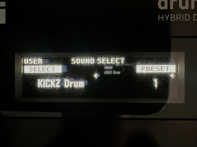

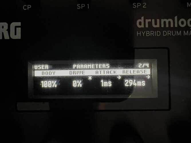

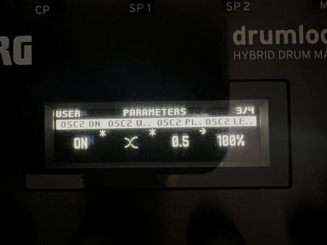

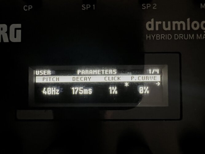

Meine erste Iteration zu KickZ ist fertig und sie funktioniert, bin aber mit dem Sound noch nicht 100% zufrieden. Er hat aber jetzt schon heftigen Sub Bass unterhalb der 50Hz und schiebt gut. 🤓
Bevor ich jetzt weitere Ideen umsetze, habt ihr konkrete Vorschläge, was ihr in dem Kick Synth an weitere klangbildenen Parameter haben wollt?
Also nicht einfach gut finden hier, sondern auch mal antworten 🙃
Aktueller Parameter Stand siehe Screens:

Sieht vielversprechend aus.
Wenn das Unit-Konzept es zulässt, wären eine Handvoll 'Presets' (hart, weich, lang, kurz, dunkel, hell, gated-rev. als Vorlage, evtl auch zum Anpassen und wegspeichern) prima. Dann freut sich nicht nur der Tüftler ('wo sind die Algos?'), sondern auch der Jammer.
Aber Hauptsache, die Kick klingt fantastisch...

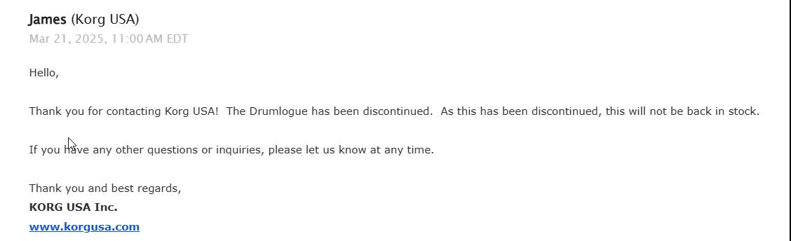

Habe ich auf Facebook in einer drumlogue Gruppe gesehen - Zumindest in USA "discontinued"
Wahrscheinlich auch darum die aktuellen Abverkaufspreise.

So, hier isser KICKZ - erste Beta (funktioniert, aber es gibt noch ein paar Optis to do)
Klang orientiert sich am 808, mit mehr "Körper" aber nicht konkurrierend mit dem analogen Kick. Ich sehe Kickz als ideale Ergänzung und bekomme die besten Ergebnisse wenn ich beide Kicks layere.
Wichtig:
- Pitch Env funktioniert noch nicht wie gewünscht
- FM ist noch eingeschränkt
- Einige Parameter haben kaum Impact (suche noch die Ursache)
- der eingebaute Kompressor und EQ ist noch inaktiv
- Bisher ist nur Preset 1 bewusst erzeugt (Rest sind Zufallswerte), also mit Preset 1 mal spielen
Installation:
Drumlogue RECORD Taste gedrückt lassen bei Einschalten, Massenspeicher wird angezeigt, Entpackte Unit in den Ordner „Units/Synths/“ kopieren
freue ich aufs Feedback :cool:
Eine Bitte: Wenn Ihr Soundeinstellungen gefunden habt die gefallen, bitte hier die Parameter mitteilen, dann lege ich sie in der nächsten Version als Preset an.
P.S. Vorsicht bei Euren Endstufen ;-)

Nutzt gern alle Parameter in allen Sektionen, sie haben meist alle eine (für mich noch nicht restlos erklärbare ;-)) Wechselwirkung auf den Sound. Ich empfehle daher ein Skalpell als Tool 🗡️
In kommenden Iterationen werde ich die oben erwähnten Punkte optimieren und die Soundgestaltung nachvollziehbarer machen.
Leider hat der DL nur max 6 Parameter Seiten. Das wird eine weitere Herausforderung für kombinierte Funktionen.
Teilt mir bitte gern Eure Lieblings-Parameter Einstellungen mit, ich werde sie dann in Presets einfügen!
