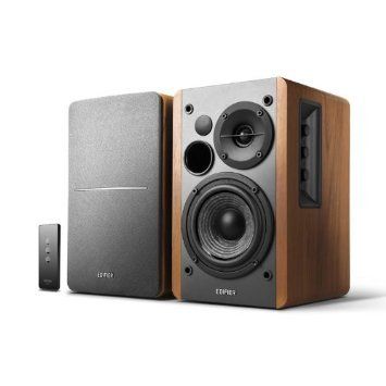

Ich will für mich herausfinden ob meine Superlux HD681 so einfach durch ein paar günstige Boxen zu ersetzen wären. Ich habe mich ein wenig in das Thema eingelesen und da kommt es ja auf soooo viel an bis das so einigermaßen mit den Frequenzen hinhaut. Beim Kopfhörer werden die durch nichts gestört. Klar der Raumklang ist nicht da(lässt sich mit Plugins etwas simulieren). Ich teste auch ab und an über meine PC Boxen, da höre ich aber nicht mal die Hälfte von dem was ich über Kopfhörer höre und ich habe das Gefühl ich verpasse die Hälfte. Kurz, es macht über Boxen überhaupt keinen Spaß Musik zu machen.
Dazu kommt noch das ich ein absoluter Kopfhörer Fan bin und das so seit den 80er. Darum auch noch die Frage: Was entgeht mir wenn ich auf Boxen zum großen Teil verzichte, bis auf das Übersprechen der beiden Kanäle?

Wenn man mit Kopfhörer mehr hört, was müsste man tun um mit Boxen da ran zu kommen, wenn es überhaupt möglich ist?
Man müsste die Boxen erstens ähnlich laut aufdrehen, zweitens müsste die Raumakustik entsprechend gemacht werden, damit keine unerwünschten Reflexionen mitspielen, drittens müssen Boxen und Raum entsprechend dimensioniert sein.

Wenn Du das Arbeiten mit dem Kopfhörer magst und soviele Jahre Erfahrung damit hast, würde ich für den Einsatzzweck einfach so weiter machen. Eventuell die offenbar vorhandenen PC-Speaker etwas upgraden um gelegentlich den Tiefbassanteil und das Mischungsverhältnis unter anderen Gegebenheiten zu beurteilen.

Nur wie viel müsste ich ausgeben um alles so detailliert zu hören wie über meine Kopfhörer? Wenn das mehr als 500,-EUR oder so sind dann brauche ich gar nicht darüber weiter nachzudenken. Ich muss zusehen dass ich mit so wenig Geld wie möglich das meiste höre. Ich denke mir dass dies nur mit Kopfhörer wirklich möglich ist.
