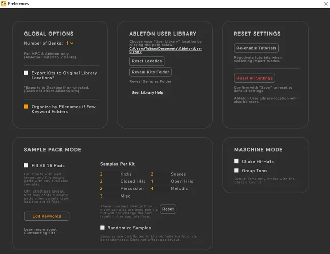

1. Meine Preferences in Kit Maker:
Relativ neu seit Version 2.3.1 ist die Möglichkeit, mehrere Pad-Bänke in der MPC zu füllen, ich bevorzuge eine Bank. Außerdem kann man seit Version 2.2 wählen,
ob wirklich alle 16 Pads gefüllt werden sollen, oft liegen in Maschine Kits ja VSTs wie NI Massive auf einzelnen Pads, von daher fahre ich gut damit, die Funktion ausgeschaltet zu lassen.

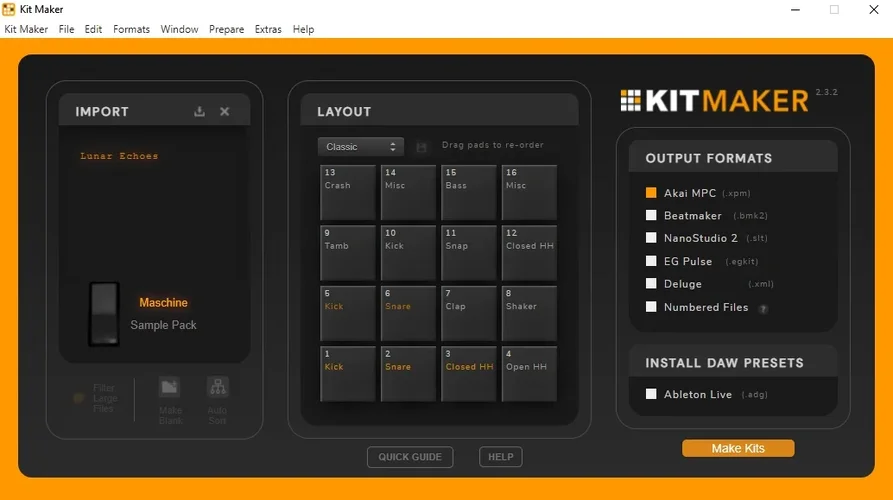

2. Das jeweilige NI Expansion auf der Festplatte oder SSD im Import-Bereich wählen,
mit den gezeigten Einstellungen und dann einfach [Make Kits] drücken.
Kit Maker erstellt dann in Sekunden einen Ordner mit den Drum Samples vom jeweiligen NI Expansion
unter dem gleichen Namen und legt ihn im eigenen 'Kit Maker Kits' Ordner (PC auf dem Desktop) ab.

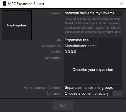

4. Dann den MPC Expansion Builder von AKAI Pro öffnen:
5. Das zugeschnittene Preview-Bild in den dafür vorgesehenen Bereich per Drag and Drop ziehen.

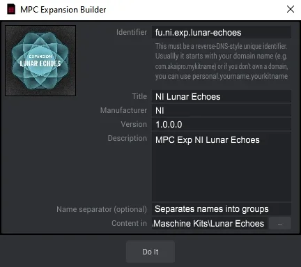

6. Die Felder beispielsweise wie folgt ausfüllen:
Wichtig ist der Title, damit später im Expansion-Browser der MPC alle NI Titel beisammen sind.
7. Im 'Content in' Feld weißt man den von Kit Maker erstellten Ordner zu.
8. Dann mit dem Button [Do It] bestätigen und der Expansion Builder erstellt ein .xpn-File mit selbstgewählten Namen.
