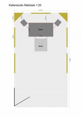

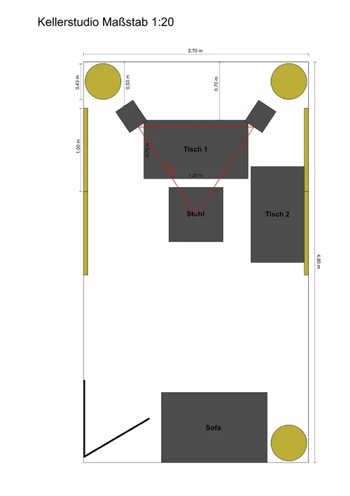

nach langem Ringen konnte ich nun einen Kellerraum freimachen und werde dort meine Musikutensilien unterbringen. Der Raum ist nun splitterfasernackt, der Boden ist ganz dünner Kunststoff (werde ich noch mit Teppich auslegen), die Wände sind so etwas körniger Putz, akustisch flattert es wie Sau! Möbel und weiteres Equipment kommen noch rein, hinten wird irgendwann noch ein 2er Sofa und ein Regal reinkommen. Wäre super, wenn ihr mal drüberlinsen könntet, Raumhöhe ist 2,30m.
Ich habe nun eine Grundausstattung an Melaminschaum-Absorbern für
- die vorderen Ecken (0,47m Schenkel bis fast ganz hoch zur Decke, 30cm fehlen) und
- 5 Melaminschaum-Absorberplatten für die Wände und Decken (1m x 1m x 0,05m) besorgt - diese sind in gelb eigezeichnet.
Im Grunde gehe ich davon aus, dass man in einem solchen rechteckigen Standardraum (4,80m x 3,30m) die Raummoden bereits berechnen kann - gabs dazu nicht irgendwo einen Rechner, wo man die Raummaße eingeben kann? Ich würde vor dem Beginn des Messung der Raumakustik erstmal die Standardspots bekleben, danach kann man sicherlich noch weiter verfeinern. Es stellen sich nun folgende Fragen:
1) sollte die Frontseite hinter den Boxen eher komplett mit Absorbern bestückt werden? In meinem Plan ist zwischen Eckabsorber und mittigem Wandabsorber relativ viel Platz.
2) ist es bei einer Raumhöhe von 2,30m ausreichend, an der Position der 4 Wandabsorber nur eine Platte von 1x1m auf Ohrenhöhe anzubringen, oder sollte man schon eher die ganze Höhe bekleben (also 2x1m)?
3) gibt es Tipps zur Decke, also an welcher Position was angebracht werden sollte? Selbstbauen kommt eher nicht in Frage.
4) sollte man die Wandabsorber besser auf die Abhörposition ausrichten? Mir ist bewusst, dass sich die Position der Wandabsorber sowieso noch etwas verschieben muss, hier würde ich mich an die Werte aus dem Rechner halten. Oder wo würdet ihr sie platzieren?
Gerne Feedback zum Vorhaben, über weitere Tipps bin ich ebenfalls sehr dankbar.
