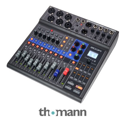

Ich bin ja ein großer Freund der Zoom Livetrak Serie, wenn es kein analoges Mischpult sein muss. Klanglich halten die mit den Yamaha MGs locker mit, bieten darüber hinaus aber ein mehrkanaliges Audio-Interface sowie die SD-Recorder-Funktion und die Funktion als mehrkanaliger Headphone-Preamp mit individuellem Monitor-Mix. Bereits das kleinste Modell würde die Anforderungen erfüllen:
Das größte Problem der Livetraks ist, daß sofort nach dem Gainregler digitalisiert wird und, anders als beim H6 aus gleichem Hause, es keinen zuschaltbaren Limiter pro Kanal gibt. Das führt dazu, daß man die Dinger schnell übersteuert, daher braucht es die PAD-Taster sehr oft, die es dummerweise bei den Stereoeingängen nicht gibt. Hier hat Zoom aus der R-Serie, die das gleiche Problem haben, nichts dazugelernt, leider.
Das L-8 sollte man sich für diesen Zweck sehr genau anschauen und mit dem L-12 vergleichen, denn das L-8 hat einige Sachen des L-12 nicht, weil in erster Linie für Podcaster gedacht. Beim Erscheinen betrug der Preisunterschied grad mal 50€, das hat sich inzwischen geändert, trotzdem sollte man genau hinschauen. Ich hatte auch erst an ein L-8 gedacht, dann aber das L-12 genommen.
Das Zoom hat im Vergleich zu einem analogen Pult einen etwas harscheren, höhenbetonteren Sound, was auch oft an den per Default eingeschalteten EQs pro Kanal liegt, die trotz Nullstellung eingreifen. Ich habe mir daher ein Defaultsetup gemacht und dies als Szene abgespeichert, um nicht immer bei Null anzufangen.
Klang das Zoom heiß nicht auch sehr gut?
Das ging schon in Richtung der alten Mackies.
Das würde ich mal ins Reich der Mythen einordnen. Die Mackies haben ja eine bestimmte, musikalisch brauchbare Verzerrung erzeugt, wenn man sie übersteuerte, die Zooms aber verursachen einfach nur sehr unangenehme, digitale Verzerrungen - erlebt bei H6 und L-12.
@microbug - Ich sehe das nicht als Problem. Es sind halt digitale Pulte. Ist doch klar, dass man die Kanäle mit Headroom auspegeln muss. Und Quellen für die Stereoeingänge haben doch ihrerseits in der Regel auch Lautstärkeregler, von daher braucht man da m. E. keine Pad-Taster.
Bzgl. L-8 vs. L-12 schließe ich mich an.
Das stimmt so einfach nicht, denn es gibt genug digitale Pulte, die dieses Problem nicht haben, angefangen von den kleinen XR/MR Boxen bis hin zum Soundcraft Ui24r, zu dem ich den direkten Vergleich habe, und das Ding hat keinen analogen Gainregler!
Zoom hat ohne Frage Kompetenz bei Recordern, bei den Mixern brauchen die schon seit dem ersten R16 Nachhilfe.
Ich arbeite sehr gerne damit als Mixer und die Ergebnisse in der Praxis gefallen mir gut. Mir sind im Live-Einsatz keinerlei „Probleme“ mit den von Dir genannten Punkten aufgefallen.
Nachdem ich die Fallstricke kenne, ich auch, war für mich der Ersatz für die Kombi aus Mackie 1202 VLZ und H6n über Inserts per Spezialkabel angeschlossen. Trotzdem hätte ich gerne den Limiter des H6 im L-12, der hat sich dort als absolut nützlich erwiesen.
