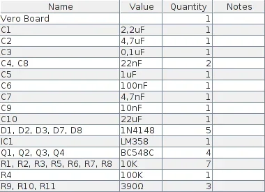

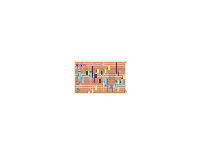

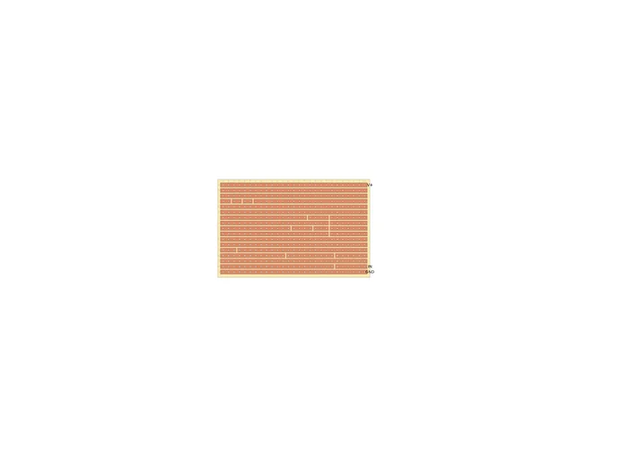

Hallo,
ich würde mich sehr freuen, falls jemand kurz Zeit findet einmal über mein Stripboard-Layout zu schauen (ist das erste Mal, dass ich es erst am PC layoute, aber ich wollte die später mal veröffentlichen ...).
Und noch eine Frage: ich benötige den Mic-Eingang nicht. Nun ist die Frage was ich dafür von der Schaltung alles weglassen kann. Ich habe jetzt einfach alles links vom Schalter, außer den einen Kondensator weggelassen, war mir aber unsicher ob da einer der Widerstände auch noch übrig bleiben muss. Muss ich die freien Ein- / Ausgänge vom LM358 belegen? Gegen GND oder VCC, Pulldown? Oder sowas?
Danke!

Ich werde sicher nicht dazu kommen, aber selbst wenn, wie soll das ohne Schltplan funktionieren? Und was ist das überhaupt? 'ne Funktionsbeschreibung würde auch helfen. Vielleicht springt dann ja einer hier auf den Zug, buat das Ding auch und Ihr tauscht Euch aus... :nihao:

Ja so ziemlich in die Richtung gehts. Die LEDs entsprechen quasi Höhen, Mitten, Tiefen (wenn ich es richtig verstehe) und Leuchten ja nach Lautstärke in dem Band. Die LEDs werden dann per LDR "ausgelesen" und die Werte zur Steuerung eines Videosynthesizers genutzt.
Die wichtigste Frage wäre, ob ich, wenn ich den Mikrophonteil weglasse, nur den 22u Kondensator behalten muss, oder ob ich da noch mehr behalten muss (ist ja auch noch so ein 10k -> 10u RC Teil zum GND z.B.). Ich weil quasi nur den Line-In Teil haben (und den in Mono!).

Ja, der 22uF Elko sollte drin bleiben ! Die anderen Bauteile können entfallen.
Soll die Schaltung mit einer 9Volt Batterie laufen oder nimmst du ein Netzteil dafür ?
Hi,
ok danke! Soll schon an ein Netzteil dran.
