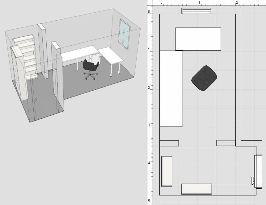

bei den momentanen temperaturen (-15 grad etc) fang ich da nicht mal an zu streichen. reinziehen werde ich auch erst, wenns draussen +15 grad sind. richtig beheizen will ich den raum eigentlich auch nicht. son stromheizer kann man sich ja auf dauer echt nicht leisten. fuer die energiekosten die da anfallen wuerden kann man auch in eine groessere wohnung ziehen... kommt mit sicherheit das gleiche bei rum.
so stell ich mir das in etwa vor (mal fix mitm ikea home planner gemacht :D ):
Ich hatte lange auch so einen Raum (1m90*2m50, 3m30 hoch). Ich habe die Lautsprecher (damals NS10) auf etwa 2,20 Höhe aufgehängt und nach unten abstrahlen lassen. Direkt vor der Nase hatte/habe ich auch noch Auratones. War ein sehr gemütliches und intensives Arbeiten dadrin. Die Akustik war gut, Abhängen der Decke war nicht nötig (einzige aus Heizungsgründen wäre es überlegenswert, weil man dann nicht erstmal die ganze Wärme in die oberen sechs Kubikmeter steigt).

boooaahhh, hab jetzt erst den raum aufriss gesehen , schaut geradezu ideal , je nach fuhrpark :P

die akustik in so einer kammer ist katastrophal. die moden kann man sich hier mal ausrechnen
http://www.hunecke.de/de/rechner/raumeigenmoden.html
der bassbereich bleibt da vollkommen im ungewissen. ganz abgesehen von den frühen reflexionen am abhörplatz von allen seiten. so was
http://classic.recording.de/modules/new ... 5&forum=47
kann helfen - um platz zu schaffen müsste man allerdings ersmal einiges an elektronik rauswerfen. würde da spaßeshalber mal eine messung mit einem freetool wie arta oder carma machen.
