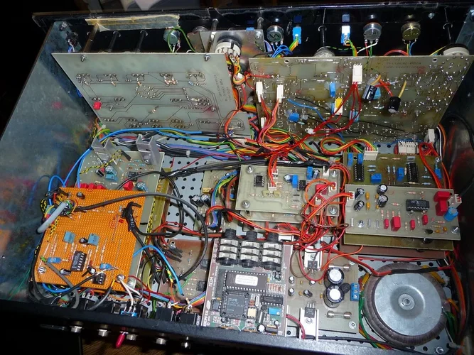

so wie es sich z.zt. darstellt, hat der damalige käufer/jetzige verkäufer das gerät beim erbauer ("hersteller" scheint mir etwas übertrieben) überholen lassen, da wohl doch so einiges nicht mehr richtig funzte.

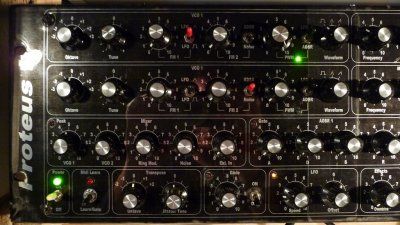

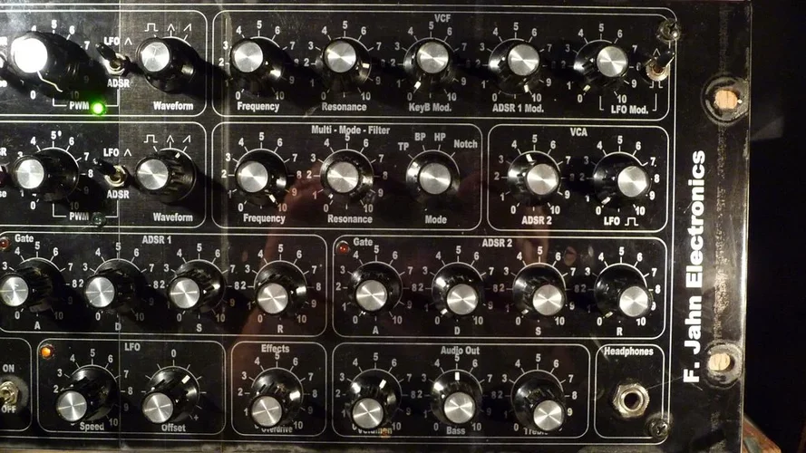

okeee, hab nun einige zeit mit dem teil verbracht und, naja, ist das, was man erwartet hat: ziemlich für die katz.
das ding ist ein drahtverhau mit klebefolien-front. es funktioniert soweit ich das beurteilen kann, halbwegs "normal", stimmstabilität is jedoch nich und der "grosse (moog-)filter hat definitiv nen hau.
da muss in jedem fall nochmal jemand drüber, der ahnung hat.
lohnen würde sich das in jedem falle, denn die oszillatoren sind wirklich gut! sehr, sehr fett!!!!! und der lfo macht auch spass. ein komplettes doepfer mcv-4 ist eingebaut.

wenn ich jemanden fände, der zeit und lust hat, sich mal ein bisschen mess- und basteltechnisch mit dem kasten einzulassen, würd ich evtl. sogar noch mal den ein oder anderen hunni springenlassen.

Nach dem Demo zu urteilen, sind die VCOs zwar unterinander verstimmt, aber dafuer gibts doch sicher einen Finetune pro VCO. Was man vom Demo her sagen kann klingen die VCOs wirklich prima.
Der wird meines erachtens nur pegelmäßig überfahren. Klingt aber auch ok. Haben die VCOs level-Regler? ggf da mal runterdrehen.

Also ich find, dass das Ding vielleicht etwas dejustiert ist, aber ansonsten durchaus sein Geld wert. Der Multimodefilter klingt sogar extrem gut. Fast das beste was ich in den letzten Jahren in der Richtung gehoert habe!
Kannst Du noch ein Beispiel von den Hüllkurven machen (schnelle Filter-Zaps, "normale" sequencen sounds, mal attackezeiten auf 0, 25%, 50%, 72% und 100% gestellt, danach das gleiche mit dem Decay) und vielleicht noch eine hochauflösende Frontalaufnahme von der Frontplatte?

hier noch die gewünschten close-ups:
Also: ich würde die Hüllkurvenzeiten deutlich kürzen (oder einen Schalter für unterschiedliche Raten dazumachen)
Bei dem Oszi-tuning hab ich den verdacht, dass das MCV1 auch nicht ganz sauber getuned ist. Das muesste man mal erstmal abgleichen bevor man die Oszillatoren einstellt.
