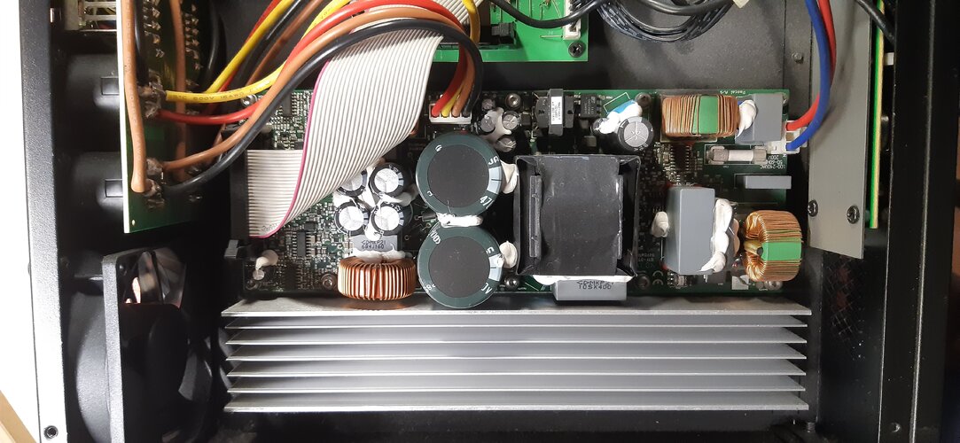

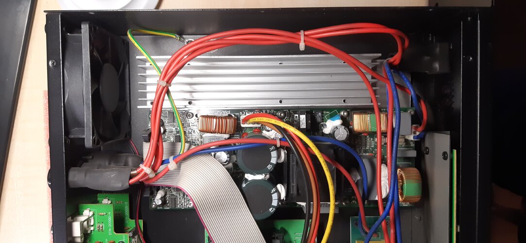

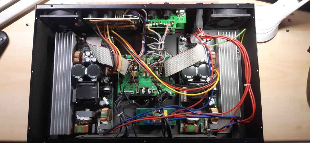

Hallo an das Sequencer-Team und alle Interessierten Mitglieder und die Pro`s unter Euch ;-)
Ich habe hier IMG STA-2000D Endstufen die nicht mehr angehen und da ich weiß dass hier absolute Profis ;-) unterwegs sind habe ich die Hoffnung dass mir vielleicht jemand weiterhelfen kann. Da hier unter Anderem diese Endstufen in Themen angesprochen wurden in Bezug auf die wohl nicht üblen ( Platinen, Bauteile, Bauweise ) , hatte ich die Hoffnung dass mir hier wiedereinmal ;-) geholfen werden könnte.
Ich habe IMG Technik schon telefonisch kontaktiert, da die aber wohl überlastet waren konnte ich nur den Rückruf erbitten (automatische Ansage ) , was bisher nicht passiert ist.
Zum Problem:

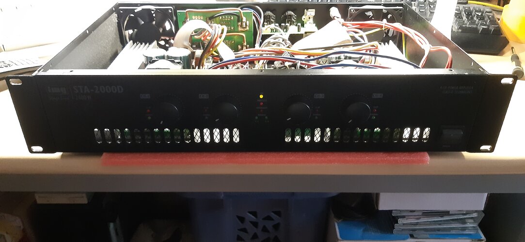

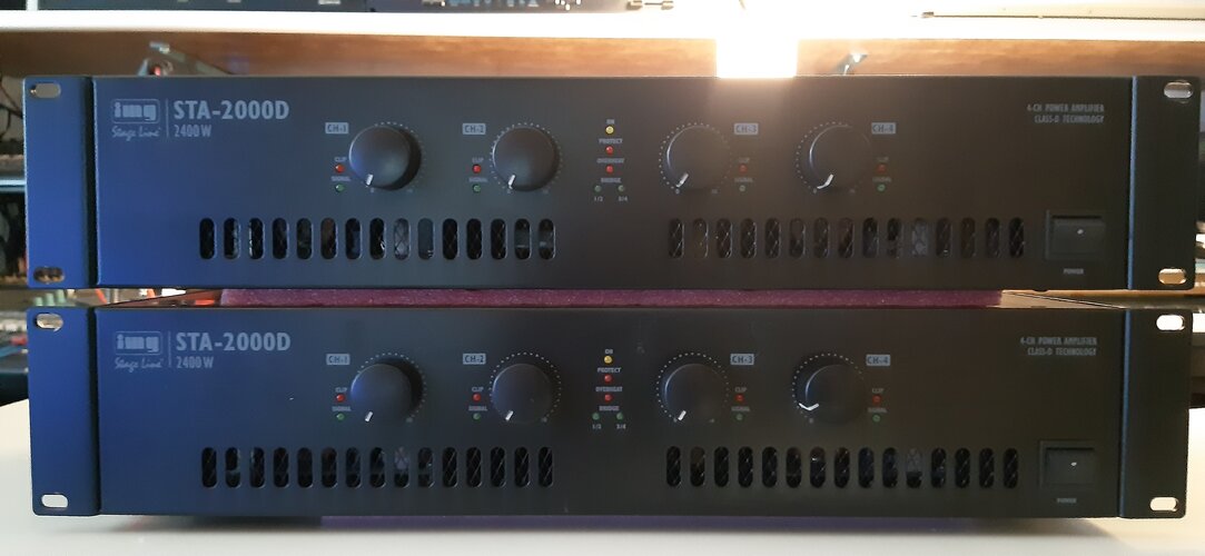

Die Endstufen lassen beim Einschalten einmal kurz die Lämpchen an der Front aufleuchten und das war`s dann.
Ich habe die Deckplatte abgenommen und für Euch Foto`s gemacht, ich hoffe man kann soweit alles ganz gut erkenne. Leider ist mein Handy nicht gerade das Neueste und meine gute Digi-Cam ist gerade nicht funktionsfähig :sad:

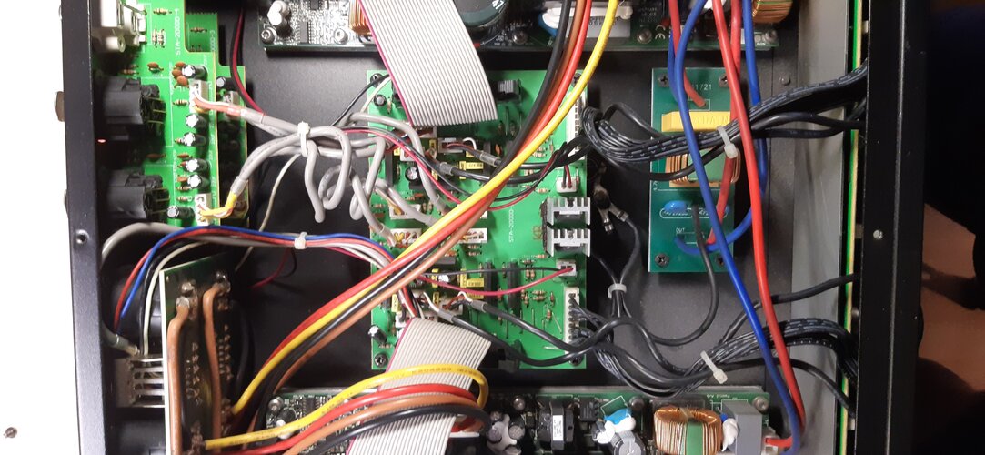

Was ich ausser der aufleuchtenden Lämpchen sagen kann ist dass absolut nichts Böses bei der Durchsicht zu finden ist. Keine geplatzten oder gerissenen oder ausgelaufenen Bauteile ( gut, bei manchen nicht 100%tig alles zu sehen da durch den weißen Kleber etwas schwierig ) , absolut keine bösen E- oder Chemie-Gerüche ( ganz im Gegenteil, die riechen wie neu ) , jeweils beide Glassicherungen ( hinten am Gerät in SteckSchraub-Sockeln) durchgemessen und heil. Innere nicht da ich davon ausgehe dass sie dann ja nicht mal aufblitzen würden.....oder??? :)
Ich hoffe hier hat mal wieder jemand eine hilfreiche Info oder weiß sogar mehr und hat eine Idee wie ich das Problem bei allen Endstufen gelöst bekommen kann ;-) Und wer sogar Erfahrung mit dem gleichen Problem hat und weiß was es ungefähr beim Hersteller kosten würde sie reparieren zu lassen würde mir auch schonmal sehr weiterhelfen.
Da sie ja sooo schlecht nicht sein sollen würde ich sie gerne eventuell in meinem Studio nutzen bzw. für die Rambazamba-Anlage verwenden und wäre happy wenn man sie durch Eure Hilfe wieder zum Laufen bekommen kann. Weil sie mir aus den Händen gerissen werden würden wenn ich sie anbiete ( schon erlebt :) ) , ich aber niemals im defekten Zustand genug dafür bekommen würde, möchte ich dass sie vielleicht wieder laufen und bei mir eventuell integriert werden könnten ;-)
Eigene Reparatur wäre möglich wenn mir jemand einen Tip geben kann wo ich entsprechende Bauteile bekomme.

Hallo !
ja die Pascal Schaltendstufen sind klanglich wirklich sehr gut, aber da hast du bestimmt selbst eine Meinung zu :)
Zur Reparatur. Ich würde sagar davon abraten, ohne Detailkenntnisse und Schaltungspläne da etwas zu machen. Und bei diesen Modulen wirst du wahrscheinlich nichts finden..
Da hilft nur der Service selbst weiter, der Kram ist wirklich „Rocket Science“
Du hast gleich zwei ? was hast du damit vor ?? Ich selbst habe nur eine 1000er..
Da kann ich nur zustimmen.
Das einzige wo ich noch nachschauen würde: ob eventuell in irgendeiner Form eine Fehlbedienung vorliegt. Insbesondere, da es gleich beide Endstufen erwischt, ist es ein bisschen seltsam, dass beide einen Hardware defekt haben sollten. Die Teile haben ja wohl jede Menge Schutzschaltungen. Wenn es also irgendeinen Grund gibt (zB Fehler beim Anschluss auf der Lautsprecherseite), warum so ne Schutzschaltung anschlägt, dann macht das System halt ganz schnell dicht.
Bei beiden der gleiche Fehler ? Ja das ist komisch. Von Außen gibt es da nur den Kurzschluss Schutz, ansonsten ist der Rest mW thermisch und Selbstüberwachung, also alles intern..

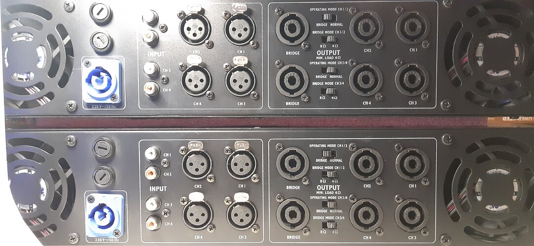

Aber nochmal die Frage an diejenigen die von "Schutzschaltungen" sprachen: Wisst ihr in wiefern die ausgelöst werden könnten und vielleicht wie die sich wieder deaktivieren lassen?? Nicht dass sie nachher gar nicht wirklich defekt sind.
Und zu der anderen Anmerkung: Bisher habe ich sie KOMPLETT OHNE PA`s eingeschaltet, ich ging davon aus dass egal ob Schutzschaltungen oder sonst Etwas sollten doch die Betriebsleuchten leuchten......oder nicht???? :D
Aufgrund der wohl überdimensionierten Leistung werden 2 also eventuell wieder rausgehen da meine kleine Studentenbude voll ist mit Musik- und Studioequipment und viel Modellbaukram wie 30 Helis oder so, 17 Synthies, ein 24 Trigger E-Schlagzeug , 3 Monster-Racks und und und............sollte ich Vernunft beweisen und sie ziehen lassen sobald sie repariert wurden.:cool: Eine würde ich aber schon gerne hier nutzen da ich im Hautraum 2 PA`s auf Wandständern sitzen habe und auch 2 PA`s in der Küche :D und den Luxus sollte ich mir dann erlauben, denn extra gekauft hätte ich sie nicht bei den Preisen.
Summasummarum hat mir das jetzt etwas Angst gemacht :D Alleine die Speakon-Netzkabel / Stecker haben mir schon Respekt gemacht, aber nun habe ich Angst dass ich mir mit den Dingern die Bude hochjage wennich was Falsches tue :D Nein, Spaß!!! Aber ich hätte noch ein paar PA`s hier. Sollte ich die mal anschliessen um eventuell zu sehen was passiert bzw. die Schutzvorrichtungen sich eventuelkl wieder abschalten??

Moin Plasmatron und alle Anderen :)
Ja Plasma, Du hast absolut recht ;-) Habe gerade mit IMG Technik telefoniert, der Herr war supernett und hat sofort problemlos und ausdauernd versucht zu helfen und sich extra nochmal informiert über genau diese Endstufen da er nichts Falsches erzählen wollte, und es ist genau so wie Du sagst Plasmatron ;-)
Es sollen beim Einschalten alle Lampen 1 Mal aufleuchten und dann sollte, sofern derzeit kein Signal eingegeben wird, nur noch die ON-Leuchte leuchten. Warum das bei denen hier nicht ist konnte er sich auch nicht erklären. Er sagte dass WENN eine Überhitzung oder ein Fehler vorliegt, sollten welche von den anderen Dioden leuchten um dies anzuzeigen.
Daher fand er das auch ziemlich komisch und er meinte ich solle dennoch mal versuchen sie komplett, also mindestens 2 PA`s und ein Signal anzulegen und sie einschalten um zu schauen was passiert.
Weiter ist es genauso wie hier auch gesagt wurde, die verbauten Pascal-Endstufen haben mehrere Schutzeinrichtungen und er meinte es mache eigentlich keinen Sinn dass die grundlos auslösen könnten, das könne er sich nicht vorstellen, und da am Anfang alles einmal aufleuchtet meint er müssten sie eigentlich funktionieren.
Fazit und Tipp von dem Techniker:
Ich soll die nicht leuchtende ON-Diode erstmal ignorieren und PA`s und ein Eingangssignal anlegen und sie einschalten und genau schauen ob die wirklich keinen Ton von sich gibt und ob es DANN eventuell über die Dioden Fehleranzeigen gibt. So wie bei mir sei ihm auch noch nicht untergekommen und kann er sich auch nicht erklären / vorstellen.
Ich werde dass bei nächster freien Stunde mal machen und ausprobieren :cool: Wehe die laufen dann normal, ich meine wäre ja supergeil, aber dann wäre es etwas peinlich für mich :D
Und übrigens: Andernfalls müsste ich mich an die Firma "Sertronics" in Hamburg wenden ( sind auf dem Produktionsgelände in Hamburg ) , die reparieren mittlerweile alles von IMG und Anhang sagte der Techniker.
Ich bin jetzt doch sehr gespannt, sollte aber ein Ton beim Test rauskommen würde ich mich aber fragen warum die ON-Leuchte nicht leuchtet, und selbst der Techniker sagte ja dass das so nicht richtig und ziemlich komisch sei.

Eventuell haben die einfach nur was verdreht in der Signalleitung der LED! Das ist ja quasi „ angebauter „ Kram
