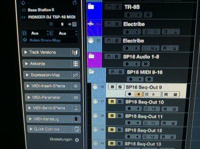

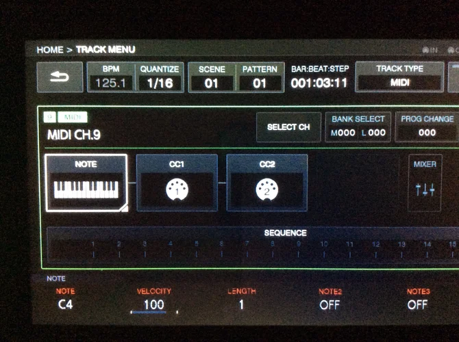

Im Sequencer aufnehmen (SP-16) - Warum klappt es nicht?

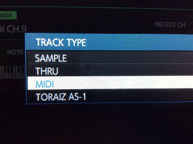

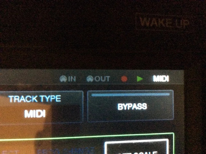

Hallo Ihr Liebe :)
Nachdem ich seit ewiger Zeit nun endlich wieder mit Aufnahmen in der DAW begann, hagelt es auch an Problemen und Erinnerungslücken. Manches klappt, manches verhält sich nicht wie von früher gewohnt.

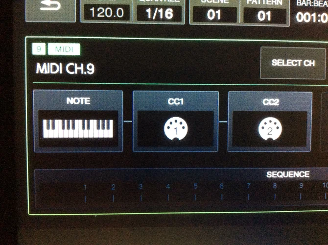

Nun wollte ich z.B. endlich mal meinen Toraiz SP-16 Sampler, oder besser gesagt dessen Sequencer, zum Aufnehmen anderer Hardwaresynths nutzen. Denn er hat ja eh nur 8 Audioausgänge, also plante ich schon vor einiger Zeit beim Einrichten die 8 übrigen Kanäle zum sequenzen anderer Hardwaresynths (z.B Bass Station 2) ein und konfigurierte dies auch schon vorab in meinem Nuendo Vorlage-Template. So viel zur Theorie.
Doch nun, wo es soweit ist, funktioniert es irgendwie nur zur hälfte :sad:

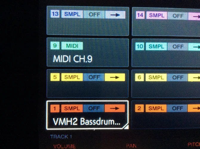

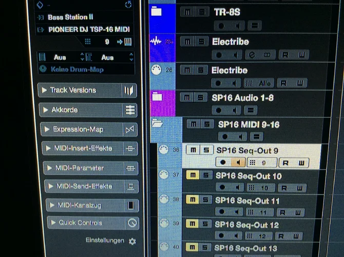

Wenn ich die Steps im Sequencer des SP-16 mache oder dessen Pads zum einspielen und antriggern der BS2 nutze, gibt es kein Probleme. Ich wähle z.B. Spur 9, bestimme den Midikanal (z.B. Midichannel 9), stelle bei der BS2 den selben Midichannel ein und wähle dann in der Midispur von Nuendo als Midi In den SP-16 und als Midi Out die BS2 und schon kann ich die BS2 hören indem ich die Pads des SP-16 drücke oder eine Lauflichtsequenz programmiere. Doch eigentlich spiele auch sehr häufig Noten vom Keyboard ein, also versuche ich es andersherum und das funktioniert irgendwie nicht. Ich wählte also nun beim Midi In der Nuendospur die BS2 und als Midi Out den Sp-16. Dann aktivierte ich den Aufnahmebutton des SP-16 und spielte auf der Klaviatur der BS2 Noten. Doch obwohl der Midi-In in der Nuendo Spur und auch das kleine Midi-In Symbol im SP-16 aufleuchten (die Midibefehle scheinen also anzukommen) werden diese Noten im Sequenzer des SP-16 nicht aufgezeichnet. Ich verstehe nicht weshalb. Kanäle sind doch richtig ausgewählt und Verbindungen auch (sonst würden ja de Midicontrol-Leuchten nicht aufleuchten). Könnt Ihr mir vielleicht helfen? Bin mega planlos :sad:
Doch selbst wenn es klappen würde frage ich mich folgendes: Damit aufgenommene Sequenzen hörbar werden, muss ich den Midi-In und Midi-Out in Nuendo wieder umstellen. Also man müsste dann wieder als Midi-In den SP-16 wählen und als Midi-Out die BS2. So würde der SP-16 dann seine aufgenommenen Noten an die BS2 senden. Doch was ist, wenn ich die Noten der Reihe nach in den Sequencer des SP-16 einspielen würde wollen und gleichzeitig hören wollte, was für Noten ich schon aufgenommen habe? Dann müsste man ja zugleich die neu eingespielten Midinoten von der BS2 an den SP-16 senden und die bereits eingespielten Noten vom SP-16 an die BS2. Zwar kann man als Midi-In in Nuendo "Midi-All" Wählen, aber im Midi-Out gehen scheinbar keine zwei Ziele. Gibts da wirklich keine Möglichkeit ohne immer umzuschalten? Denn so kann man natürlich nicht stückchenweise vom Keyboard einspielen. Und vorallem: Wieso klappt es gar nicht erst die Noten in dem SP-16 aufzuzeichnen, wo doch Midinoten scheinbar im Gerät ankommen und der Record Button aktiviert ist?
Für Antworten wäre ich mega dankbar. Habe nun keine Idee mehr :sad:

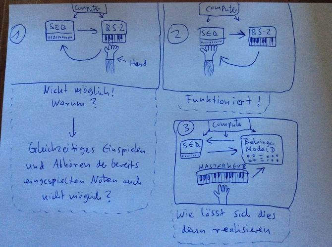

...Vielleicht kein beliebtes Thema hier. Daher zur Vereinfachung die erwünschten und bereits funktionierenden Möglichkeiten nochmal als Zeichnung. Möglichkeit 3 habe ich ergänzt. Denn da stellt sich erst recht die Frage wie ich das realisiere. Also wenn der Klangerzeuger den ich im Sequenzer aufzeichnen will keine eigene Klaviatur hat und daher ein drittes Midigerät hinzu kommt (z.B. Masterkeyboard).

Ich habe leider keinen Toraz SP16, aber könnte es sein, dass dessen Midi Input zum Zweck der Synchronisation per Midi Clock oder auch zum Triggern von Samples gedacht ist, aber keine Noten über Midi an den internen Sequenzer übertragen werden?
Ich muss das mal irgendwie überprüfen, aber eigentlich hatte ich mir damals das Gerät geholt, damit es nebenbei auch dies erledigen kann und in der Regel recherchiere ich zuvor immer krass, auch wenn ich dann alles wieder vergesse und deswegen nicht mehr genau weiß.
Doch er sendet ja ach an andere Geräte, also ansteuern lassen sie sich ja. Und andersherum kommt ja auch Midi an und um das zu erkennn, gibt es sogar ein kleines Symbol im display, was einem anzeigt, wenn Midinoten empfanegn werden. Das wäre vollkommen unnötig, wenn das Gerät nicht für den Empfang von Midinoten gedacht wäre, deswegen wundert mich das. Vielleicht haben sie das als der Toraiz Sequenzer Squid heraus kam dann per Update im SP-16 plötzlich unterbunden, damit der Squid seine Daseinsberechtigung hat. Kann ich mir aber nicht vorstellen, eher dass man deswegen nicht mehr mit sinnvollen Sequenzer Updates hoffen muss, wie z.B. Polyrhythmik. Das ist mit Sicherheit dem Herauskommen des Squid geschuldet. Denn alleine durch das große Touchdisplay würde sich der SP-16 Sequenzer super ausbauen und erweiten lassen, so dass er den Elktron Geräten in nichts nach stünde. Doch das kann man wohl leider nun abhaken und alle Hoffnung aufgeben.
Ja, wie gesagt - vielleicht kann man per Midi Samples im SP16 triggern, alternativ zum Sequenzer. Vielleicht gibt es ja hier noch andere Nutzer, die das Teil haben und mehr dazu wissen.

Ich frage mich halt auch unabhängig vom SP-16 wie man das bewerkstelligt, dass solche zwei Geräte (egal ob SP-16 oder ein anderer Sequencer) in beide Richtungen zusammen arbeiten (siehe oben beschrieben, oder auf der Zeichnung der Text bei Bild 1). Noch mehr frage ich mich wie man das bei Bild 3 in der Zeichnung realisiert, denn das hat janauch mit der DAW zu tun und Midi-Routing und können bestimmt Leute beantworten die da in Verbindung mit Sequencern und so Erfahrung haben. Denn bei Cubase/Nuendo kann man zwar bei Midi-Eingängen "all" auswählen, also "alle Midi-Inputs", aber als Midi-Ausgang lässt sich ja immer nur ein einziger einstellen. Doch wie soll man das dann realisieren, dass das Masterkeyboard einen Desktopsynth ansteuert und gleichzeitig die gespielten Noten in einem Hardwaresequenzer aufgezeichnet werden, welcher dann wiederum nach der Aufnahme den Desktopsynth ansteuert. Wegen solchen Fragen habe ich meine Frage auch nicht in den SP-16 Thread gepostet, weil es Fragen sind, die generell gelten und wo mir vielleicht jeder andere Besitzer eines Sequenzers, der ebenso mit Keyboardgeräten und DAW arbeitet, beantworten kann...hoffe ich zumindest ;-)

und hat jemand hierzu noch ne Idee. Ist ja unabhängig vom SP-16 zu beantworten:

So wie ich bisher in diversen Foren gelesen habe, kommen "Midi in" Signale wirklich nur auf einer Sample Spur an, um dann das Sample zu triggern, und das dann nur monophon?! Ob das wirklich so ist und was passiert, wenn man polyphon spielt muesste mal jemand ausprobieren. Von daher wuerde ein 1.7 Update, was "normales" Midi einspielen auf vorher vorbereiteten Midi Spuren im SP-16 ermoeglicht, einen grossen Kaufanreiz (zumindest bei meiner Arbeitsweise) bieten.

Hab meine Erkentnisse/Meinung mal in den Hauptthread gepostet. Hier nur kurz on-topic: Midi geht wie angenommen nicht direkt auf Midi-Spuren im SP16 aufzunehmen. Midi Aufnahme geht nur auf einer Sample-Spur und das auch nur monophon. Danach kann man aber die Spur-art wieder von Sample zu Midi wechseln und die Noten von dem SP16 auf ein externes Geraet ausgeben lassen.
Hallo, nach dem letzten Update müsste das gut über USB gehen:
  • Vom USB-B-Anschluss empfangene MIDI-Messages können jetzt über den MIDI OUT/THRU-Anschluss gesendet werden.
  • Vom MIDI IN-Anschluss empfangene MIDI-Messages können jetzt über den USB-B-Anschluss gesendet werden.
somit wäre das Problem oben via Masterkeyboard gelöst, oder?
