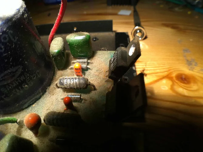

...sooo - jetzt stehe ich vor der nächsten Baustelle: das Pult knackst!...
...ich habe gerade versucht etwas abzumischen, und plötzlich - sehr deutlich nach ca. 1 Minute und dann immer wieder knackst es so hammermäßig, als ob eine Vinylplatte abgespielt würde, die mit einem Schraubenzieher vorbehandelt wurde...
...abgesehen davon habe ich immer wieder mal das - irgendwo in einem anderen Thread - schon mal beschriebene Phänomen, daß manche Kanäle erst ab einer bestimmten Signal-Lautstärke aufmachen...
...hat vielleicht jemand eine Idee, ob es einen bestimmten Auslöser für das eine - das andere - oder womöglich beide Probleme gemeinsam gibt?...

Re: ...Hilfe: Mischpult 'dekontaminieren' {A&H System 8 1616
Prüfe ob das Knacksen auch in den Kanälen ist. (zB separaten Verstärker/Box an einen Kanalinsert anschliessen).
Wenn das der Fall ist, dann darfst Du das Netzteil des Pultes überholen (im Prinzip alles ausser Trafo, Sicherung und Widerständen ersetzen).
Wenn nicht, dann häng die Abhöre mal an den Summeninsert-Send(!): wenns da sauber rauskommt, kannst Du schon sehr viel ausschliessen (bleibt nur Insert, Masterfader, Monitorsektion).
Dann Abhöre an Stereo-Out. Wenns da sauber ist, hast Du ein Problem in der Monitorsektion.
Gleiches kannst Du auch noch mit den Effektwegen und Subgruppen machen.
...vielen Dank für den Input!...
...ok...ich weiß, daß das Knacksen auch zwischen den Kanälen und den Sub-Kanälen auftritt - ich habe gestern verschiedene Eingangskanäle auf verschiedene der acht Sub-Kanäle zusammengefasst, und diese direkt auf dem HD24 aufgenommen...zusätzlich nochmal extra die Summe auf zwei Extraspuren...
...das Signal habe ich dann von HD24 unter Umgehung des Pultes abgehört, und die Knackser waren auf allen Spuren hörbar...
...gut, das hatte ich eh vor - auch die Widerstände?...mache ich, verstehe aber nur bedingt - eigentlich gar nicht ;-) - warum...
ok, das ist Netzteil
Man lese genauer: "alles ausser..."
Also: Trafo, Sicherung und Widerstände bleiben drin.
Typische Fehlerquellen für so ein brazzeln auf der Versorgungsspannung sind Tantalkondensatoren, Gleichrichter, Dioden (neben dem Gleichrichter gibts manchmal noch weitere Dioden). Die Elkos im Netzteil darf man eh tauschen, und die 78xx/79xx auch (wobei die bei meinen Reparaturen noch nie wirklich kaputt waren).

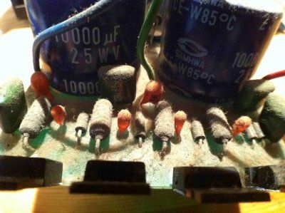

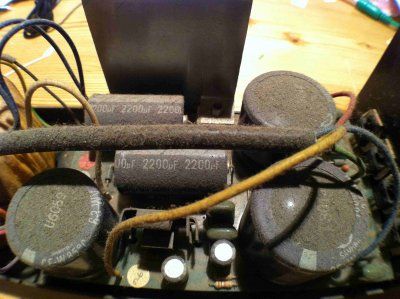

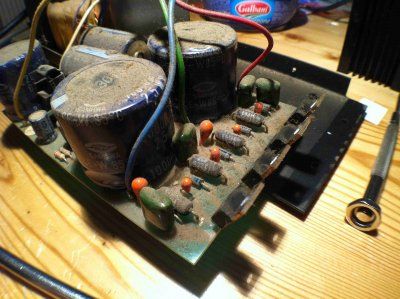

...jetzt habe ich die PSU mal aufgeschraubt...zum Glück finde ich keinen Schaltplan davon, sonst könnte ich womöglich selbst rauslesen, was ich an Teilen brauche :roll: ...
...unklar sind mir diese kleinen, horizontalen, schwarzen Dinger vor den Gleichrichtern(??) - wenn das Gleichrichter sind...halt die Dinger rechts aussen auf der Platine...im Detail wäre das das dritte Bild...
...und Ihr meint, ich sollte auch die Tantals rausmachen?...auf denen kann ich gar nicht erkennen, was sie für welche sein sollen...na, mal sehen 8) ...
Das Ding hat wie es aussieht keine Gleichrichter sondern separate Dioden. Die Schwarzen (dickeren) Teile sind vermutlich 0Ohm Widerstände.
Definitiv. Ich trau mich wetten, dass die schuld sind. Zum Thema "was mit was ersetzen" wie immer oldcrows synthrepair seite ansehen http://www.oldcrows.net/~oldcrow/synth/tips.txt
Ansonsten PUTZ DAS MAL. Allein die Kriechströme in dem Dreck machen vermutlich schon lustige Geräusche.

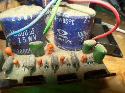

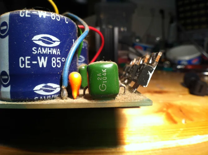

...so, ich kämpf' hier gerade noch ganz gewaltig - dankenswerterweise habe ich noch zusätzliche Information zu den Kondensatoren bekommen, trotzdem komme ich mit den aufgedruckten Bezeichnungen noch nicht zurecht:
...also auf den grünen steht '2A' - '104K'...das kann ich gar nicht interpretieren...
...auf den orangen steht '+10' - '+25V'...das Plus bezeichnet wohl die '+'-Seite, aber die 10? - sind das 10µF?...
...oder '+.22' - '+35V'....0,22µF?...
Der grüne ist ein normaler Kondensator. Kein Tantal! muss nicht getauscht werden. 104k sind 10 hoch 4 pikofarad; also 1nF
Ja 10uF 25 Volt
Ja 220nF 35 Volt.
Besorg Dir den Schaltplan.
http://www.allen-heath.co.uk/veterans/manuals.htm, wenn man der Webseite trauen kann wirst Du bei der Gelegenheit gleich Fiona Viney, die Ersatzteil Assistentin von A&H kennenlernen (Nudge nudge...) :gay:
...hmmm...jetzt habe ich schon Ersatz bestellt...jetzt kommen sie wahrscheinlich auch raus...hmmm... ;-) ...
Eeehm sorry, aber da war bei mir ein Nullenverzwurbler. 104 bedeutet einen 10 plus vier Nullen. Also 100000 pF also 100nF. Danke an Carsten für die Korrektur
Florian
...wahrscheinlich hat auch das Löten mehr mit Geschicklichkeit zu tun, als mit Kraft :roll: ...
