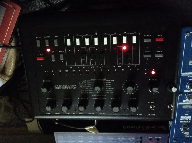

Hallo, ich bräuchte dringend, möglichst schnell erfahrenen Rat.
Ich habe mir gebraucht eine Xoxbox gekauft (mit Modifikation. Der Händler wusste nicht was für eine, aber es scheint ein zweiter OSC zu sein).
Nun habe ich über Ebaykleinanzeigen gekauft und keinen Paypalkäuferschutz, weil ich verhandelt hatte und an seine Seriosität und Aussagen glaubte. Leider stellt der sich jetzt höchstwahrscheinlich stur, obwohl ich ihm ein bißchen Rechts und Benimmkunde gab und nun noch schauen muss, ob er darauf reagiert.
Dennoch wüsste ich gerne, was für Schäden sie aufweist und bitte um Erfahrung.
Der indiskutabelste und klarste Schaden ist, dass die Potikappen fast alle angebrochen sind. Die Reaktion des Händlers war trotzig und er versuchte sich zu schützen, indem er betont, dass es sich um einen Privatverkauf handelte. Dann behauptet er noch., das wäre zuvor nicht gewesen, zieht aber auch nicht in Erwägung die Postversicherung zu nutzen und das auf die eigene Kappe zu nehmen. Eigentlich handelt es sich ja nur um Potis, aber gerade deshalb sollte man einsichtig sein.
Nun zu meinen Fragen:
- Ist es normal, dass wenn ich alle Parameter runterdreh (grundklang), immer ein zeitweises Knacksen in der Hüllkurve habe? Mir es egal was ich tue und drehe nicht gelingt einen ruhigen, bassigen Grundklang zu erzeugen, der kein Knachsern in der Sequenz verursacht. Das Knacksen kommt nicht durchgängig. Eher, wie durch einen LFO angetriggert (obwohl es da ja keinen gibt). Filterhüllkurve hatte ich runtergedreht, aber auch mit dezenter probiert. Ich weiss von den hohen Toleranzen der Bauteile, auch bei der originalen TB, aber ist das normal dass ein solches Kultgerät, oder ein angeblich so gelungener Clone so einen störenden Grundklang hat? Attack gibt's ja nicht, nur Decay und da bekomm ich das nur scheinbar weg, bin dann aber auch schon im völlig anderen Klang, als gewünscht.
- Ist es normal, dass wenn ich den Filter runterdreh und die ENVmod, also alles Parameter unten, dass der Filter den Klang recht obertonreich lässt? Was isn das fürn Filter, 6dB? Ist das charakteristisch für das Gerät? Dachte bei Softwareemulationen ließ sich der Cutoff schön schließen und der Sound (weil ja Bassmaschiene) schön dumpf und Oberton-arm machen bei Bedarf.
- Ist es bei den Xoxboxen normal, dass das Tuning (Anschlag und Mittelstellung) vom Kammerton abweicht und man somit nach Gehör vorgehen muss? zumal ich leicht über Mitte drehen muss und wenn ich das beim Rechtsanschlag machen will ist ja stop. Somit kann ich die zweite Oktave garnicht durch Tuning-Regler pitchen. Erscheint mir unlogisch.
- Ist es normal, dass manche Regler extrem leichtgängig sind? So leichtgängige, widerstandslos-erscheinende Regler hab ich noch nicht mal bei Mischpulten erlebt, geschweige denn bei Synths.

naja funtionstüchtig,funktionsfähig sind ja eigentlich keine eindeutige aussage.denn funtionstüchtig ist das gerät wohl nur nicht so wie du es dir vorgestellt hast.
also das knacken ja,das knacken wird vom gate ausgelöst es gibt eine modifikation wie die jetzt heißt hmm vca click gone glaub ich da wird ein widerstand getauscht aber du solltest es mal genau googeln.ja es gibt x0x´s die knacken ganz pervers.die regler sind in der regel nicht so leichtgängig wie von dir beschrieben da sind die wohl durchgenudelt.
jaaaa aaaaalso klar kann es vorkommen dass die mittelstellung vom kammerton abweicht,wenn die xoxbox nicht richtig kalibriert wurde.holste dir einen tuner und edding...nee kannste nachträglich noch machen lassen.
tja alles in allem war das eher kein glücklicher kauf.hatte da auch schon mal pech und hab eine aus austin,texas ergattert über die kleinanzeigen zwar echt billig,verboten billig aber der sequenzer hatte einen weg aber der andreas vom x0xsh0p hat das dann wieder hingekriegt.

x0xsh0p oder nicht: das ist leicht zu erkennen wenn man die kiste aufschraubt... bei den x0xen vom x0xsh0p ist auf den platinen immer "x0xsh0p" aufgedruckt.
wenn ich lese, dass potikappen angeknackst sind, dann klingt das nicht gerade nach einer x0xsh0p maschine, denn diese hatten in der regel gummierte potikappen von Eagle, welche auch nach dem "drauftreten" nicht zerbrechen, oder es waren potikappen aus aluminium. auch die sache mit den viel zu labberigen potis...
hast du ein foto von dem teil für uns?
leider wurde der name x0xsh0p sehr gerne für verkäufe (z.b. bei ebay) missbraucht, weil es seinerzeit der erfolgreichste x0xb0x shop war :)
auf diesen zug wollten viele aufspringen und haben ihre china-gurken als x0xsh0p ware feilgeboten :lollo:

also ganz schliesst das filter auf jeden fall ohne modifikation nicht.das ist ganz normal eigentlich.du könntest aber mal ein demo aufnehmen,dann kann man mehr zu sagen.

für mich klingt das nicht "unnormal" es ist der anschlag der note der so "klackt" und den du hörst, also den ersten transienten, die attackphase.
wechsel mal die wellenform und oder dreh am decay. je nachdem wie sie eingestellt ist ist die hüllkurve, wenn decay geschlossen halt sehr schnell und zackig. aber auch dafür gibt es einen trimmpoti wenn ich mich nicht irre. (habe meine selbst zusammen gebaut und eingemessen)

was genau steht auf der kiste drauf? irgendwas von modemachines(die kisten sind mega schlampig gelötet und haben den schlechtesten ruf überhaupt)? oder steht da xoxshop? oder gar willzyx?
ansonsten aufmachen, oder wenn du in berlin/brandenburg bist auch gern mal direkt zum xoxshop, falls du die kiste nicht selbst öffnen und einpegeln magst. ansonsten würde ich das ganz klar zurückschicken.
Da steht Xoxbox drauf. In so einer merkwürdigen 3D Oldschool Schrift (oder so).
dann is die wohl vom http://www.willzyx.com der macht das so. ich würde sagen da wurdest du richtig verarscht :D
aber wenn sie bei modemachines "modifiziert" wurde, stellt sich die frage:
was genau wurde denn dort gemacht?
lad doch einfach mal ein bild hoch von deiner kiste mensch. kannst du auch hier beim antworten als dateianhang hinzufügen.
Danke, dass Du dich da so reinhängst:)
Da wurde wohl ein zweiter OSC verbaut (klingt zumindest so vom Resultat). Per Schalter wahrscheinlich beide Wellenformen anwählbar (da der nicht solo hörbar ist, kann ich es nur vermuten). Der Tuningregler darunter verstimmt diesen. Das Resultat klingt aber irgendwie "dreckiger", wenn man sich außerhalb der Oktavlage befindet, vor allem nach unten hin wird's bisschen komisch (war zumindest mein Gefühl - noch bevor ich den Kopf einschaltete). Willzyx kannte ich gar nicht.

das ist das ganz normale gateknacken,das haben wie gesagt ganz viele x0x´s...meine auch sogar meine lieblings x0xb0x...ich muss dazu sagen ich hab insgesamt 4 stück...knackt ohne ende aber ich finde das jetzt bei deiner demo noch ok.wäre sehr cool wenn du ein demo aufnehmen könntest und dabei mal richtig abgehst wie wild an den regler schraubst.ich würde mir die auch gerne mal mit accent und resonanz anhören und slide...ach ja und von mir auch gute besserung
oh hab mir das bild mal angesehen ich hab auch so eine mit vielen modifikationen allerdings aufgebaut von einem österreicher also 2 sachen die poti´s sind auch bei der sehr leichtgängig,genau wie bei dir und das tuning stimmt auch nicht also von wegen 440Hz in der mitte genau wie bei deiner.könnte vielleicht an der baureihe liegen.es scheint auf jedenfall ein bausatz zu sein und eine modemachines ist es definitiv nicht wie gesagt er hat sie aufgebaut als bausatz bestellt bei ladyada von wegen limor fried usw und hat sie aufgebaut und währenddessen die mods hinzugefügt mit seinem opa zusammen.tolles großvater enkel projekt :mrgreen:
ach ja das lustigste daran ist ja das sind die potiknöppe von der roland mc 303 nur mal so btw
ach so noch was ich hab meine damals nicht zurückgegeben aus zweierlei gründen und zwar 1tens das ding knarzt wie die sau die filter FM geschichten sind einfach grandios und die pulsbreite die man beim rechteck einstellen kann sehr cool.also ich will sagen das teil hat mich echt begeistert und der slide ist der oberhammer die hat auch so eine eternal slide mod drin.der junge wusste ganz genau was er tut.aber eigentlich und das ist leider tatsächlich so taugen nur die x0xb0xen vom x0xsh0p was früher genau so wie heute.der chris hartig hatte es und hat es einfach drauf und ich glaub es gibt keinen der was auf ihn kommen lässt(hallo substyler :mrgreen: ) aber der andreas der den shop jetzt betreibt hat es auch drauf und ist ein sehr sympathischer mensch mit ihm kann man auch reden.
also x0xsh0p top alles andere wohl eher flopp.leider acid so

Komisch ist, dass so viele Leute sich unterschiedlich äußern, was das Knacksen betrifft und dennoch scheint sich keiner in seiner Meinung 100% sicher zu sein. Wundert mich halt nur dieses Hüllkurven-Verhalten, weil ich dachte, die sollte das, was meine Synths alle können (Standard-Bässe), auch hinbekommen. Aber vielleicht konnten die TBs das ja auch nicht und daher wurden sie überwiegend nur fürs "Zwitschern" verwendet.
Wenns bei den TBs auch so war, dann ist das wahrscheinlich durchaus Absicht und Baubedingt…

also dass mit dem knacken im vca kommt halt dadurch zustande dass das gate bei jeder note auf und zu macht.das heißt die xßxb0x wie auch die 303 hat keine verstärker hüllkurve sondern nur ne filterhüllkurve deren stärke und verlauf man am gerät selbst regeln kann nämlich mit env mod und decay.der korg monotribe hat dieses knacken zb auch noch der volca bass dann schon nicht mehr.aber da kann man zwischen gate und hüllkurve wählen.ich hab auch eine unmodifizierte hier und die klingt echt hammer da kommt selbst ne 303 die auch hier steht nicht mehr mit die hat so einen geilen grundklang und die knarzt dass ich nix daran ändern würde und ich das knacken in kauf nehme denn das ist etwas was mir der jered (flickinger) von future retro eingebläut hat jede modefikation hat auswirkungen auf den grundklng und deshlab wollte ich gerne dass du mir ein pattern aufnimmst so richtig mit slide und accent um mal überhaupt zu sehen wie der grundklang so ist.
weil wenn die richtig druckvoll klingt und fett abknarzt würde ich die an deiner stelle schon behalten.auf jeden fall.

IC15 gibt den VCA. Der hat keinen Offset-Trimmer, das kann durchaus knacksen. Wie doll ist reiner Zufall (Offestspannung vom OTA=IC15). Den Pfusch zu beseitigen (1 Trimmer, 1 Widerstand) geht sicher nicht auf den Klang, außer dass das Knacksen dann halt (weitgehend) weg ist.
Ansonsten abhängig von der Attack-Zeit, ist der zu kurz (Deppenmod: C41 verkleinert?), dann knackst das auch.
Der VCA wird vom Gate als "Orgelhüllkurve" gesteuert. (Signal auf Durchzug, wenn Gate an ist. )
Accent steuert dabei den Pegel.

ist mir trotzdem zu heikel zudem finde ich gehört das irgendwie dazu.die 303 hat das ja auch und das schon seit nun mehr 30 jahren und es stört keinen der 303 besitzer.
für mich macht das auch immer genau so etwas den charme eines gerätes aus und das einfach weg operieren?neeee neeeee
