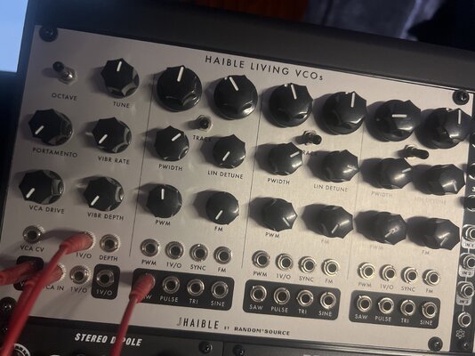

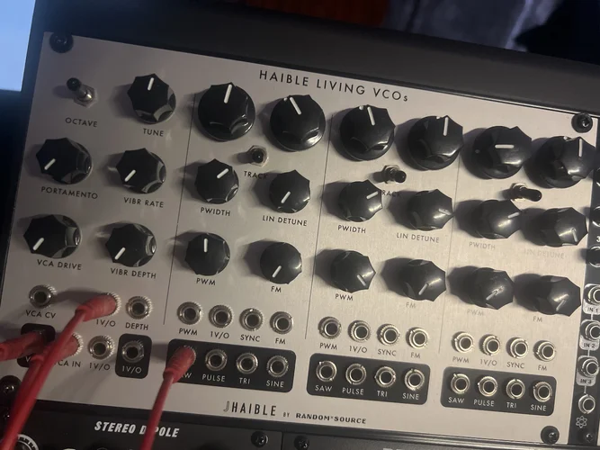

Ich habe den Living VCO sozusagen als Haupt Analog Oszi im Rack. Er ist eben nicht perfekt, muss im Rack kalibriert werden. Das Tracking über 5 Oktaven einzustellen war eine echte Aufgabe. Wobei die 3 Oszillatoren zueinander quasi Servo gesteuert gleich arbeiten können, so bleiben eingestellte Schwebungen identisch, gerade bei tiefem gerumpel praktisch .. die Wellenformen, gerade der Sinus , kann eingestellt werden und ist bei mir so eine Mischung aus Sinus und komischen Dreieck, was cool ist.
Ich würde den VCO nicht blind empfehlen, das „Living“ bezieht sich da auf viels
Ja .. dann hat er zb einen VCA drinnen, der ist nicht Hardwired, was erst mal für Verwunderung sorgt. Aber, dieser VCA kann richtig toll verstärken und hat dann ein tolles Clipping, nutze ich super gerne..
In der originalen Version gibt es kein Sync zwischen Oszillatoren. Aber es gibt einen MOD dafür. Alle drei Oszis teilen sich einen Expo Konverter, also ähnlich wie Moog es damals bei seinem Modularsystem machte, wodurch Schwebungen zwischen den Oszis erhalten bleiben, je nachdem welche Tonlage man spielt.
Also der aktuell, käufliche, Haible VCO hat diese Tracking Schalter, die diese Funktion abbilden. Wenn du das meinst. Ansonsten geht Sync im klassischen Sinn nur per Patch.
Aber vor allem ist er dick und lebendig..
