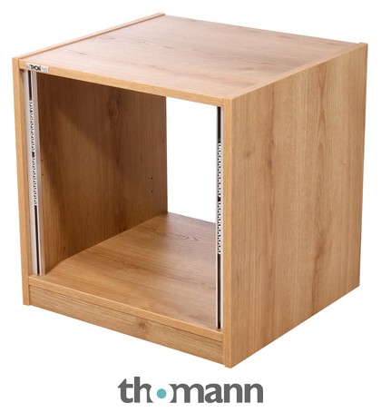

Hat jemand von Euch dieses Rack:
Ich überlege das als Gehäuse für nen Formant (genauer: für zwei Formants) zu kaufen. Allerdings ist es eigentlich viel zu tief. Also wäre " hinten kürzer sägen" eine Lösung. Geht das, oder sind da relevante Verbindungen?

Die Idee ist eigentlich gut, aber es ist nur Dekorplatte und kein massives Holz und vorne musst Du eh eine Leiste einsetzen.
Da dort nix auf Gehrung gemacht ist, geschweige denn Schwalbenschwanz o.ä. würde ich das lieber selber bauen da sehr viel besseres/stabileres Material viel günstiger ist.

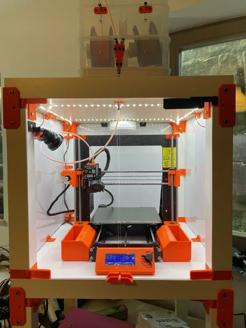

…ich habe so ein ähnliches Thema gerade mit den Ikea-Lack-Tischen als 3D-Drucker-Gehäuse - mit 6 Euro pro Tisch eigentlich unschlagbar supergünstig als Rahmen, aber dann halt doch nicht, weil man es nur ankucken kann, aber es tunlichst nicht berühren sollte, weil sich sonst gleich alles verzieht und verschiebt - inzwischen hätte ich es doch lieber gleich mit vernünftigem Material gebaut…

Wenn du das kürzt, musst du auch neue, passgenaue Löcher an den richtigen Stellen bohren. Das Ding funktioniert, wie jedes andere Pressspanmöbel auch, als simpler Bausatz. Wo Löcher, Dübel und Schrauben sind, bzw. sein müssten, kannst du ungefähr der Aufbauanleitung entnehmen:
Am wichtigsten ist wohl, dass die hintere Sockelleiste vernünftig nach vorne geholt und dann auch richtig mit der Bodenplatte und den Seitenteilen verschraubt wird. Die Schnittkanten kann man mit entsprechenden, farblich passenden Melamin-Kantenumleimern wieder dicht machen, so dass da etwaige Unfälle mit Flüssigkeiten nicht sofort die Pressspanplatten killen.
