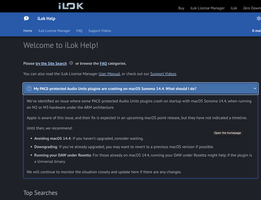

Alle Logic-Nutzer die iLok geschützte Software verwenden sollten nicht auf Mac OS Sonoma 14.4 updaten. Bei mir verweigern seitdem die Plugins von UA, Softube und SSL den Dienst in Logic (in Pro Tools geht's!) und crashen die Logic validation.
Logic im Rosetta mode starten sollte helfen, hiess es, aber das hat bei mir auch nicht geklappt. Nach laaaangem warten wurden die Plugins validiert, aber sind unbenutzbar ("Plugin encountered a problem")
Es sind interessanterweise nicht alle iLok Plugins betroffen: Eventide und Exponential Audie gehen z.B.
Ich habe die Firmen mal angeschrieben, iLok selber interessiert sich für solch schnöde Probleme ihrer Kundschaft mal wieder nicht...:xenmad:

Gerade getestet mit Cubase 11 Pro:
Sowohl UAD als auch Softube Plugins funktioniert unter macOS 14.4 (Silicon M1) ordnungsgemäß (beides verwendet iLok).
Das Problem scheint wohl auf Logic beschränkt zu sein.
Gerade Mail von UAD gekommen:
Dear Martin,
As you may know, Apple recently released the macOS 14.4 Sonoma update. There have been reports of compatibility issues impacting plug‑ins from various manufacturers that are safeguarded by PACE / iLok with Audio Units host DAWs such as Logic Pro on Apple silicon Macs.
Consequently, if you utilize Audio Units on an Apple silicon computer, it is recommended to defer your update until more is known. We are contacting PACE and will update you after we find a resolution.
The following Support Announcement will be updated as more details become available: macOS 14.4 Sonoma Compatibility Info
Sincerely,
The UA Customer Care Team

Wieso schreiben da eigentlich alle Hersteller von einem Problem ihres Produkts mit Sonoma 14.4. Jede andere DAW außer Logic scheint doch keine Probleme zu machen. Ich würde das eher als ein Problem von Logic unter Sonoma 14.4 mit diesen Plugins bzw. iLok ansehen und das müssen vermutlich Apple, bzw. die Logic-Entwickler fixen. Bei Intel-Systemen scheint das Problem auch nicht aufzutreten.
Ich bekam Antwort von SSL nach einem Tag mit der obigen "offiziellen" Meldung von Pace/iLok.
Jetzt müsste mir nur Pace mal erklären, wie ich mein Mac OS downgraden kann... 😝

Genau genommen sind es ja nicht die Plug-ins, die nicht funktionieren, sondern deren Kopierschutz. Das muss nicht zwingend heißen, dass Apple dran schuld ist. PACE ist ja auch kein unbeschriebenes Blatt, was Kompatibilitätsprobleme anbelangt.
