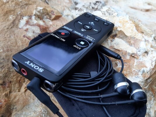

Bin gerade den hier am testen...
Habe ihn (ICD-UX570) nicht gekauft weil er sooo gut ist, sondern weil er günstig war und ich mit Sony Produkten eigentlich immer gute Erfahrungen gemacht habe. Eine 50% Aktion (59€:))
Aber das Ding scheint gut zu sein...erste Tests sind recht vielversprechend.
Kann auch zwischen ext.Mic und Line in umgeschaltet werden...
Akkulaufzeit bei Aufnahme 20h, bei Wiedergabe über Kopfhörer 34h...üppige Ausstattung und unschlagbar klein.

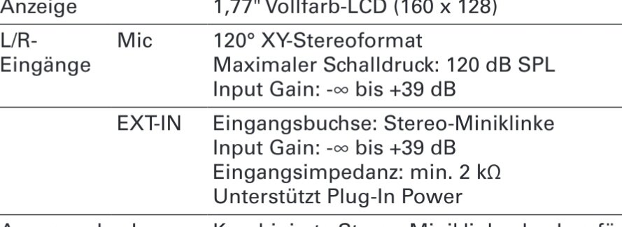

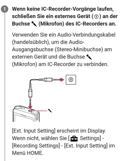

Das Sony ICD-UX570 von @sospro sieht auch irgendwie gut aus. Nur ist mir nicht klar, ob das auch Stereo-Line-In Signalüber diese Mikrobuchse nimmt. Die Anleitung schweigt dazu leider...

Ausprobiert habe ich diese Funktion noch nicht. Aber es steht das man eine Stereo-klinke verwenden soll.

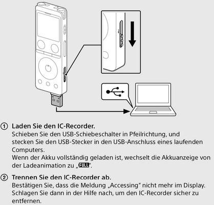

Was in der Bedienungsanleitung noch nicht ganz klar ist: Kann man mit dem Teil aufnehmen, während es am USB-Netzteil hängt? Die Anleitung schreibt:
Das klingt für mich allerdings so, dass man das Ding in einen USB-Modus bringen muss, der auch zum Datentransfer nötig ist, um den Akku zu laden.
Trotz endloser Akkulaufzeit wäre das ein ziemliches Argument gegen das Ding (zumindest für meinen Anwendungsfall).
