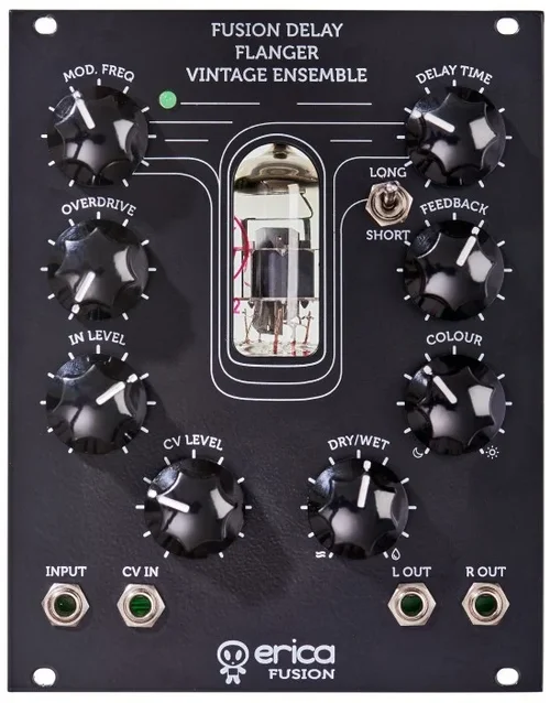

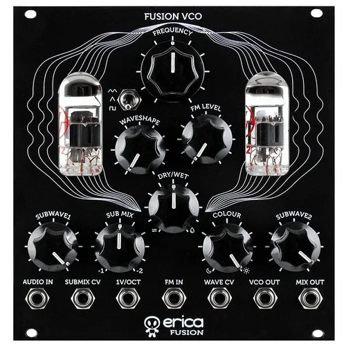

Ich habe heute das 1 row skiff case with integrated PSU, den Fusions VCO und das Fusion Delay/Flanger/Vintage Ensemble bekommen .
Wenn Interesse besteht kann ich hier mal ein paar Demos hochladen .

ja, hatte schon mal Interesse am VCO, aber hatte Angst, das die Subs mit den Röhren den Sound eher zumatschen als anfetten, daher wäre ich um eine ausführlichere Klangbeschreibung dankbar, auch weil Muffs nicht dazu zu sagen hat :nihao:

Hi, ich hatte heute nur kurz Zeit die Module anzutesten . Der erste Eindruck ist aber sehr gut.
Die Module sind super verarbeitet und fühlen sich sehr gut an .
Der Fusions VCO überzeugt mich sofort . Er klingt vedammt fett, warm und sauber, da Matscht nichts .
Das Delay muß ich noch genau Testen. Bei Flächen in vebindung mit dem Fusion VCO klingt es sehr organisch und noch fetter, extremer Subbass. Der Sound wird schön breit durch den Stereo Effekt.
Man kann die Noise\Verzerrung perfekt mit dem Overdrive Regler einstellen von schön sauber bis extrem verzerrt.
Für Perkussive Sounds muß ich noch den Sweetspot finden .
Ich werde die nächsten Tage mal ein paar Sounddemos machen .
Wahrscheinlich werde ich aber erst anfang der Woche dazu kommen.
Ein Freund von mir sagt das in der Sounddemo ein sehr Hohes Fiepen zu hören ist.
Ich weiß das das durch das Eimerketten Delay kommt, allerdings nehme ich es kaum wahr und finde es nicht so schlimm.
Wie empfindend ihr das Fiepen ?
Ich finde die Module top und die Sound Demos gelungen. Das Fiepen ist mir aufgefallen und zwar nicht nur bei Deinem Sounddemo, sondern auch bei der Demonstration im YouTube Video von Erica Synths selbst. So n Analogue Delay ist nunmal noisy hab ich mir gedacht. Das Modul interessiert mich trotzdem.

Das mit dem hohen Nebengeräusch ist aber eine ärgerliche Kleinigkeit, die sie (auch angesichts des Preises) leicht durch ein nachgeschaltetes Filter hätten lösen können. Mich als Röhrenrauschengewöhntem würde es nicht stören. Aber wenn ich als Highfideliker immer einen Filter mitpatchen müsste, würde mir das nicht gefallen ...
Mir gefällt das sowohl inhaltlich als auch vom Sound her gut! Jetzt höre ich endlich im ersten Beispiel auch ein hochfrequentes Nebengeräusch und finde dass geht gar nicht. Mann braucht dann ja wirklich immer ein Filter hintendran. Vor allem wenn man es noch durch das Delay schicken will, einen Dauerton kann man ja auch nach der Aufnahme noch rausfiltern aber wenn er anfängt herum zu wirbeln nach dem Chorus, geht das ja dann nicht mehr.
Ist auch sehr laut und würde mich schon mehr stören als das Rauschen und Brummen meiner Metasonix Maschinen.
Hast Du denn mal nachgefragt ob das so gehört oder mglw. ein defekt ist? Oder mit Deiner Stromversorgung zusammen hängt, switching noise?
Sowas fällt doch auf und ich kann mir nicht vorstellen dass Jemand das so auf den Markt bringt, zumal es ja schon die überarbeitet Version ist.
Grenzfrequenz schrieb:
Hoppla, hatte verpasst, dass das Fiepen vom Delay kommt und nicht vom Oscillator und habe mir gerade das video noch mal angesehen:
"With color pot you can control the low-pass-filter in the delay circuit. It works great if you want to cut off some of the high-frequency hiss which is produced by the 4096 step BBD chip."
Dann ist ja alles in Butter - das kenne ich auch von anderen analogen Delays und es ist gut, dass ein Filter eingebaut ist! :supi:
