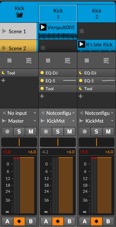

Hallo zusammen,
in meinem Template zum Jammen habe ich zwei Kanäle für Kick Drums, welche ich im DJ-Style ein und ausblende.
Wenn ich jetzt, wie hier gezeigt, beide Kanäle voll aufdrehe, wir das sehr matschig. Das kann ich mit den beiden EQ-DJs manuell ausgleichen. Ich würde das aber gerne mit einem EQ-5 und Audio Sidechain auf den jeweiligen Kanälen automatisieren.

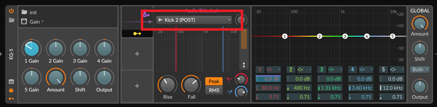

Hier ein Beispiel, für Kanal 1. Als Quelle für das Sidechaining habe ich Kanal 2 ausgewählt. Das funktioniert exakt so, wie ich mir das vorstelle.

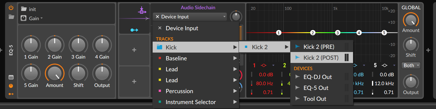

Jetzt das Problem. Leider kann ich auf Kanal 2 die Audio Sidechain nicht auf Kanal 1 festlegen. Kanal 1 (Kick 1) wird nicht angeboten.
Warum geht das nicht? Hat jemand eine Idee, wie ich das realisieren kann?
Könnte mir vorstellen, dass da eine Logik dahinter steckt wie "Wenn Kanal 1 von Kanal 2 geduckt wird, dann kann Kanal 2 nicht von Kanal 1 geduckt werden", was dann zur Ducking Olympiade führen könntem aka maximal Silencio .. aber ich würde Bitwig mal anschreiben und fragen.
Willst Du die Kicks ja nicht layern sondern "crossfaden" wie ich das verstehe. Bei einem Crossfader wird ein signal immer leiser und das andere lauter. EQ und alles Andere kommen danach. In dem Bild sieht es so aus als ob Du einfach beide Kicks voll aufdrehst (über das "unity level 0", also machst beide "lauter als erlaubt" :)
Das Problem ist Du übersteuerst. Also vielleicht einfach die Level der beiden Kanäle begrenzen (-6 oder -8) ? Auch Deine anderen Kanäle sind über 0.
Wenn Du bei einem DJ Mixer den Gain der Kanäle voll aufdrehst und dann den Crossfader in die Mitte stellst könnte das auch genau so matschen.
Ja exakt.
Ich habe in allen Kanälen ein Tool platziert, wo ich das wieder ausgleiche.
Das habe ich gemacht, damit ich die Fader von meinem APC 40 MK2 bis zum Anschlag hochziehen kann, das jammt sich besser, dann wird man nicht versehentlich zu laut.
Crossfaden ist aber ein gutes Schlagwort, da könnte ich mal schauen, ob es da etwas für Bitwig gibt.

Hier die Antwort von Bitwig:
Vielen Dank für die Nachricht. Das geht so leider nicht, da du sonst ein Feedback im Signal Flow erzeugen würdest: wenn Du die Sidechain des einen Tracks entfernst, sollte es dann bei dem zweiten verfügbar werden. Im Ringschluss führt es wie gesagt zu einem Feedback.
Ich kenne Dein Template nicht im einzelnen. Wenn die Kick Drums auf Note Clips basieren, könntest Du anstelle des Audio Sidechains versuchen ein Note Sidechain zu verwenden.
