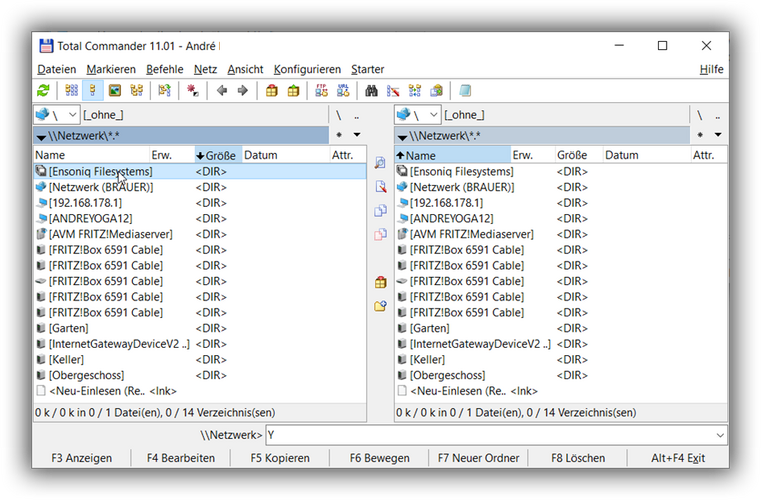

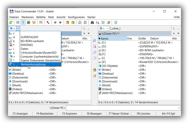

Der TC bekommt das Ensoniq Filesystem durch die Plugins durch die Hintertür als „Netzwerkdateisystem“ untergeschoben. Man wählt also, wie auf dem nächsten Bild gezeigt, die Netzwerkumgebung aus. Das macht man am besten gleich auf beiden Seiten, damit man am Ende Dateien zwischen Ensoniq Images hin und her kopieren kann.
Anschließend doppelklickt man den Eintrag Ensoniq Filesystems …

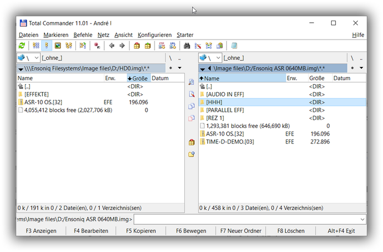

… und erhält den TC so, wie man ihn gerne hätte:

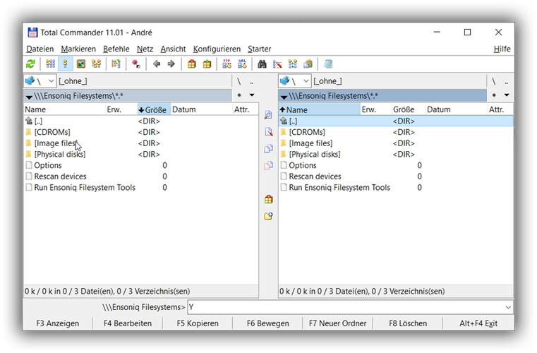

Jetzt kommt ein Punkt, der auf den ersten Blick verwirrend ist: Die Ordner „CDROMs“, „Image Files“ und „Physical Disks“ sind keine Ordner, sondern Punkte, unterhalb denen die entsprechenden Devices zur Verfügung gestellt werden, sofern sie da bzw. gemountet sind.
Die Dateien „Options“, „Rescan Devices“ und „Rund Ensoniq Filesystem Tools“ sind keine Dateien, sondern Befehle.
Am besten lässt man die Finger von den normalen Menübefehlen des TC und auch von den File System Tools.

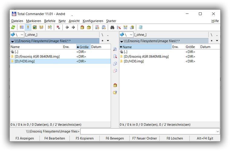

Nachdem man ein paar Images gemountet hat, kann man sich diese durch Doppelklick auf „Image Files“ auf beiden Seiten des TC anzeigen lassen und nach Lust und Laune per Drag & Drop Dateien oder Ordner zwischen den Images hin- und her kopieren.
Zum Anlegen neuer Ordner verwendet man am besten die Schaltfläche am unteren Fensterrand des TC. Zum Löschen von Dateien oder Ordnern die „Entf“-Taste.

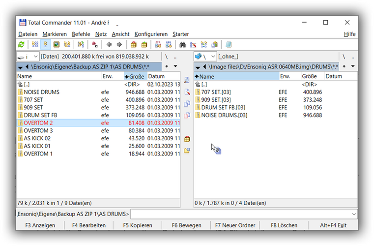

Wer EFE-Dateien etc. in ein Image kopieren möchte, die noch in normalen Windows Ordnern liegen, kann dies problemlos tun, indem er auf einer Seite des TC statt des Ensoniq FS den entsprechenden Ordner des lokalen Rechners auswählt und von dort die Dateien per Drag & Drop ins Image zieht. Das muss aber im TC passieren. Drag & Drop direkt aus Windows heraus klappt nicht.
