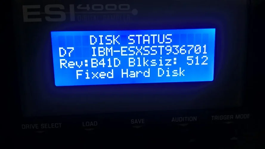

Habe mir vor einem halben Jahr einen Esi 4000 mit 15 GB HD gegönnt und war bis vor einer Woche alles wunderbar. Als ich damit wieder Arbeiten wollte wurde beim Einschalten die Festplatte nicht erkannt. Also hab ich versucht die Drives zu remounten. Festplatte wird jetzt erkannt allerdings wird mir bei
Disk Status die Platte mit : "NO ESI FILE SYSTEM" und Capacity : 0kb angezeigt.
Eine Formatierung im Esi selber kann ich auch nicht durchführen.
Direkt nach einer Formatierung wird mir : "SCSI HW / CONNECT ERROR" angezeigt.
Was mich irritiert ist das die Festplatte erkannt wird aber ich damit nichts anfangen kann.

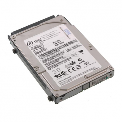

Was für ne Platte ist es SCSI2? ich glaub ich hab noch ein paar Platten rumliegen
Hm das ist eine gute Frage. Ich setz schnell mal paar Bilder von der Platte rein wenn es weiterhilft. Danke euch !
Edit :
Habe heute leider keinen Zugriff auf mein Esi mehr aber kann mit sicherheit sagen das es sich um so eine Festplatte handelt :
Interface : SCSI Ultra320
Anschluss SCA2 (80 polig)
Bauform : 2,5"
