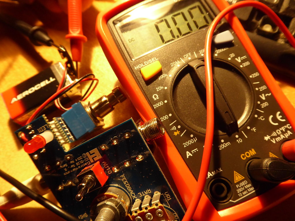

In dem Falle z.B. 100mA, da die Stromaufnahme für den Bad Stone mit 18mA angegeben ist.

100mA, nicht mV.... Ansonsten: Genau so!
O.k. jetzt müsste es stimmen
Sorry Leute, Danke für eure Mühe :nihao: Ich hoffe daß ich mit 10 den richtigen Wert gewählt habe. Ich vermute das sind dann 100 mA..
Eher 10 Ampere. Wenn ich richtig rate dann ist der Wert der durch das Kabel verdeckt wird 20 mA. Nimm lieber mal das. Ansonsten die 200mA höchstens.
Edit: Um mit der 10A Einstellung was zu messen müsstest du auch den Anschluss links von "COM" verwenden.
Alles klar...ja da steht 20m ...das habe ich wieder geschickt verdeckt :selfhammer: Also wenn ich so messe dannschwankt der Wert im Display ständig zwischen 14,95 und 15,19
Ah o.k. ! Danke!!
Dann nuckelt da zumindest mal mehr dran als nur die LED. Und nach einem Kurzschluss sieht´s dann auch nicht aus. Jetzt bräuchte man langsam mal nen Schaltplan ...

Ist doch schon mal ein Fortschritt... Dann scheint der LFO ja schon mal zu laufen (schwankende Stromaufnahme)... Also wohl eher was im Audio-Pfad.

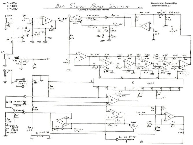

Ja, Schaltplan wäre gut, durfte bei den 'neuen' EHX-Pedalen aber schwierig sein, hab da bisher kaum was gefunden...

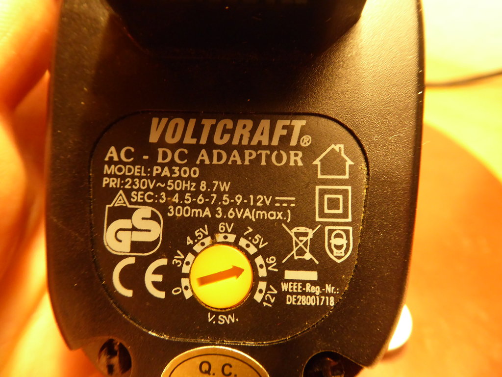

Übrigens: Das Netzteil, mit dem das 'Unglück' passiert ist, hast Du das noch ? Bild?

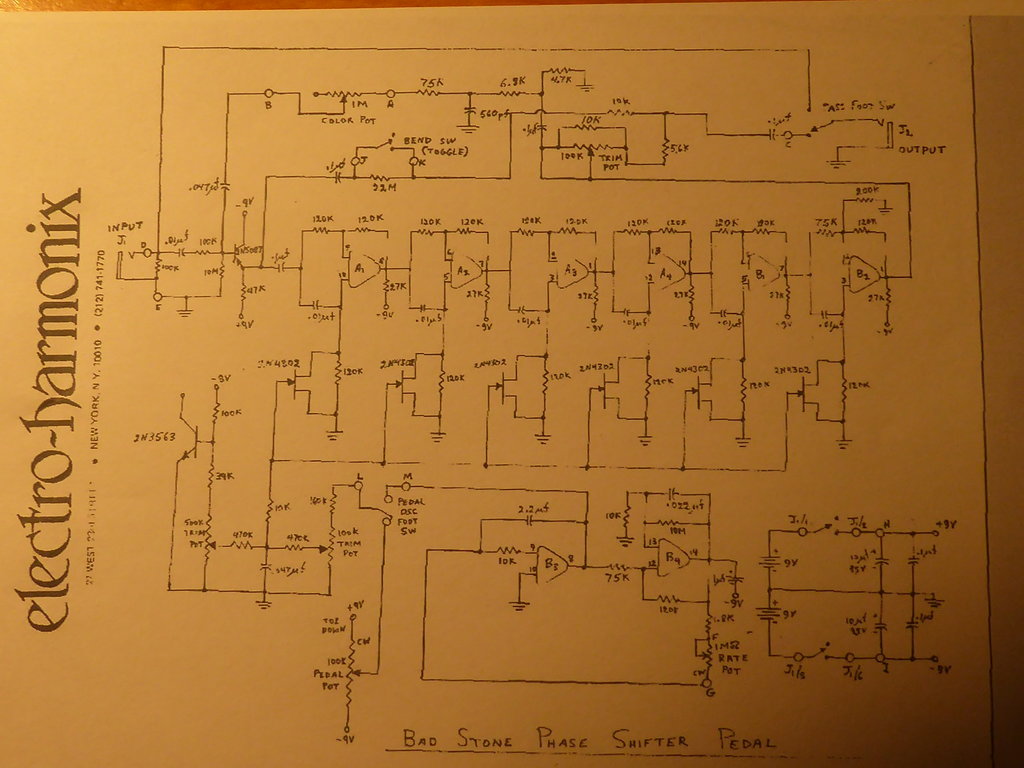

Ich habe einen gefunden ,wird aber der vom alten Bad stone sein (siehe unten)
Das war dieses:

Hier der Schaltplan den ich gefunden habe:

Der Schaltplan ist von der allerersten Version mit zwei 9V-Blöcken... Das ist eine andere Geschichte.

Wegen Netzteil: Du hattest doch im Eingangspost was von 3 A geschrieben.. Ich lese da was von 300mA.... Was für den BadStone aber locker ausreicht... ;-)

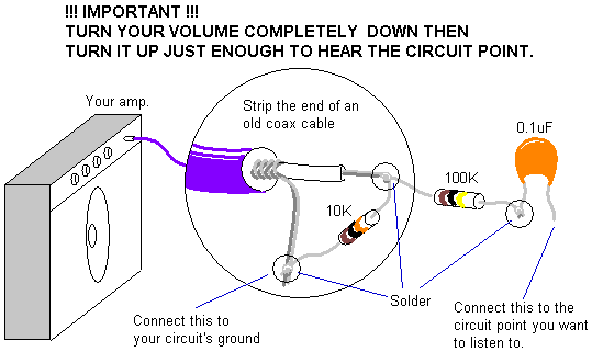

BTW: es gibt dafür auch sogenannte Signalverfolger, zu kaufen, und auch als Selbstbau. Ist nur ein Kondensator in einen Draht. Man sollte das Ding aber mit geringer Lautstärke einsetzen und möglichst den Schaltplan damit verfolgen. Hier der MFOS Amp Signal Tracer, das Ding ahab eich mir für sowas gebaut:
Die ganze "Schaltung" ist bei mir in einer alten Kuli-Hülle, hinten geht das Kabel rein, vorne ist der Kontakt zum messen also der rechte Draht vom Kondensator.

Aus eigener Erfahrung beim Troubleshooting: Sofern ein Oszilloskop vorhanden ist, wäre es anhand des Schaltplans ziemlich sicher und mit wenig Aufwand möglich, den Signalweg zu verfolgen und festzustellen, wo der Fehler liegt. Geht mit dem vorgenannten Amp Signal Tracer (=> :supi:!) natürlich auch, aber mit dem Oszilloskop evtl. bequemer (vor allem, wenns eh schon vorhanden ist und nur eingeschaltet werden muss ;-)).

Schematics der 9V-Version von Früher... Leider sehr unübersichtlich gezeichnet. Keine Ahnung, ob EHX das annähernd übernommen hat...
Ich bin da irrtümlich davon ausgegangen daß 300mA 3 Ampere sind. Es wird wohl durch die Verpolung zum Supergau gekommen sein :cool:
Danke für den Tip :nihao: Ihr werdet lachen aber ich habe sogar so einen Signaltracer hier. Vor Jahren von einem Ex CB Funker geschenkt bekommen der das Gerät
irgendwann in den 80er Jahren benutzt hat. Damit sollte ich mich mal befassen. Also Grundfunktion des Phasers ist in Ordnung nur irgendwo versiegt das Audiosignal !?
Da werde ich mal googeln wie man mit so einem Gerät das Signal verfolgt. Scheint ja nicht unkompliziert zu sein der Kasten wenn man mal auf die Einstell- und Anschlussmöglichkeiten blickt.
