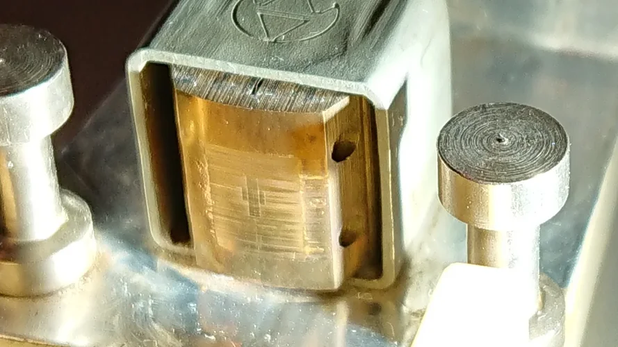

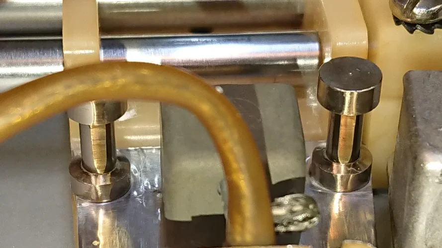

Was machst du eigentlich wenn diese Zapfen, beim
Tonkopf Eingelaufen oder Abgerieben sind?
Du meinst die beiden Pfosten, welche das Band gegen den Aufnahmekopf drücken? Keine Ahnung, ich hab das nie als mögliches Problem betrachtet. Ich hab ja noch zwei von einem Ersatzgerät. Ich kann mir aber auch vorstellen dass man dafür irgendeinen Ersatz findet oder vom Schlosser für ein paar Geldstücke was gedreht bekommt. Vermute aber dass da zuerst die Tonköpfe runtergeschliffen sind.

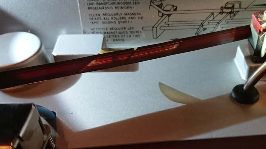

Meine waren ziemlich eingelaufen, so wie die Köpfe.
Das Band war teilweise Durchsichtig wie ich sie bekommen habe.
Screenshot_20180705-025708.png Screenshot_20180627-233509.png Screenshot_20180627-233627.png
Also die Pfosten geben früher nach. Die Tonköpfe haltet mehr aus.
Auch bei meiner Tascam 58 sind die Pfosten, trotz Edelstahl vom Band
eingeschliffen. Aber nicht so stark. Zu Glück sehen die Köpfe jetzt wieder so aus.
Diese Pfosten verdrehe ich dann immer. Aber ich hätte für die Geräte gerne neue.
Da könnte sich die Katze in den Schwanz beißen. Wenn man ewige Zeiten so ein Band weiterverndet dann leiden da bestimmt die Köpfe drunter. Meine Bänder wechsel ich daher regelmäßig. So ne 550m Spule LPR35 kriegste für 25€, kannste gut 1000 Bänder von schnippeln für ein Echocord ^^
Genau ja. Ich weiß aber nicht, wie lange die Vorbesitzer das so betrieben haben. Pfosten und Köpfe sagen jedenfalls so aus, wie auf den Bildern.
Ja, ich hab mir vor einigen Monaten 2 so Gebrauchte Spulen gekauft. Da wusste ich noch nicht das man 1/4" noch Neu bekommt.
Das Maxell ist gut. Das Scotch, welches so eine Dunkle Schicht wie ein Delay Band hat, am Rücken eher nicht, den diese Schicht löst sich. Obwohl das gut verpackt war.
Aber ein neues zahlt sich sicher aus.

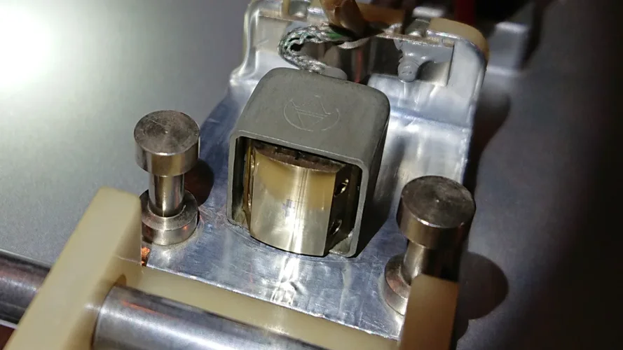

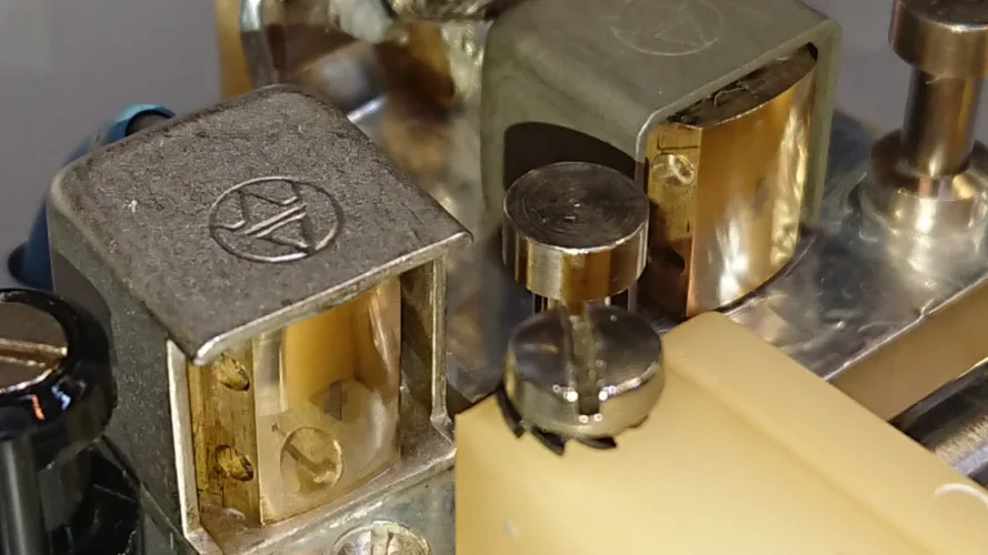

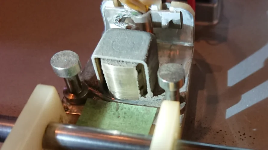

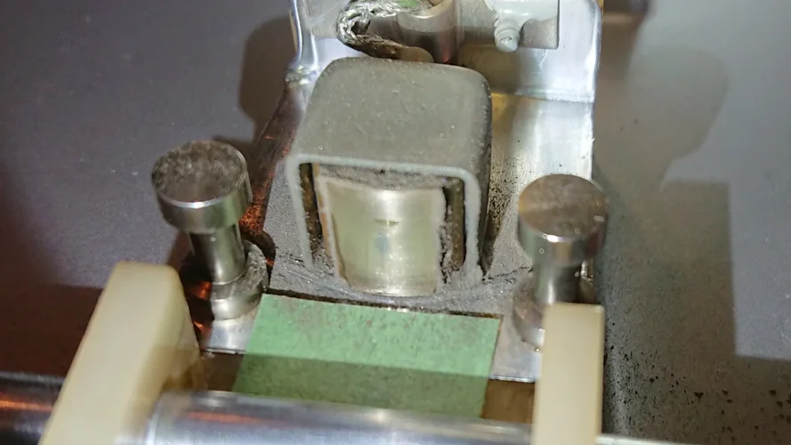

Wenn du sagst "wieder", wie hast du das gemacht?
So sahen die Köpfe anfänglich aus.
Ich hab sie dann geschliffen. Denn was soll noch viel mehr
daran kaputt gehen? Es ist ja nichts anderes, als was das Band
gemeinsam mit dem Schmutz tut.
Hier sieht man noch die Unebenheit (Glänzende Fläche) auf dem
Kopf. Die war anfänglich viel Größer/Tiefer.
Hier ist der Kopf dann wieder Plan.
So sieht es nach dem Polieren aus.
So sahen dann beide Köpfe am Schluss aus.
Beide hatten solche Schäden.

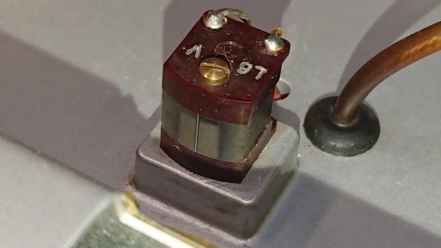

Dem Löschkopf war das egal. Der ist Härter im nehmen.
Der musste nur gereinigt werden. Da hab ich sonst nichts gemacht.
Die Köpfe laufen jetzt wieder Super und klingen toll.

Ich verwende Wasserfestes Schleifpapier, nennt man meist "Auto" im Handel, Körnung je nach Schaden, ab 600-800 aufwärts bis zu 2000. Alles Nass schleifen. Dann mit einer Politur Körnung 4000.
Mit so selbst gemachten 1/4" Streifen, gespannt und den Pfosten kann man das recht gerade hinbekommen.
