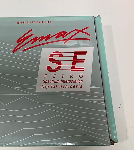

Wahrscheinlich hast du schon das SE Upgrade drauf, das wurde nämlich als SE Retro verkauft.
Das war eine Diskette, die nur einmal benutzt werden konnte.
Check ob du SE hast unter Master 8 >> Special, hinter 6 MIDI Analyzer wird die Software-Version angezeigt,
sowas wie Emax SE rev. 1.1 steht da dann. Bei einem normalen, also Nicht HD u.o. SE Emax steht da Software Rev.3.2, beim HD Modell dann evtl. Emax HD rev1.1, kann z.Zt. leider nicht am Gerät nachschauen.
Beim SE hast du dann 4 Einträge zusätzlich zu 1. Gain und 2. Reverse Sound des normalen Emax unter Digital Processing 9, nämlich
3. Change SmpRate
4. Change Pitch
5. Transform Mult(iplication)
6. Spectrum Synth

Wobei meiner den Zusatz "HD Retro" hat und nicht "SE Retro"...
Yo, na dann hast du ja die SE Funktionen wie gedacht, warum die das nun extra HD Retro nannten nur weil man nun ein HD Modell hat...
Ist auch eine extra SEHD Diskette dann.

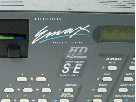

Diese Modelle (also ein SE mit HD) kannte ich bislang nur unter der Bezeichnung Emax 1 SE Plus. So hießen sie aber wohl nur, wenn sie bereits in dieser Ausstattung ausgeliefert wurden. Mit SCSI / HD nachgerüstete Emax 1 SE hießen dann "HD Retro".
Die HD war damals eine Neuerung in der Preisklasse und ein Fortschritt gegenüber Disketten. Womöglich wollte man das durch die Änderung der Bezeichnung herausstellen.
Ah @Cyclotron, danke man lernt nie aus, da wird dann 'n Schuh draus bzgl. SCSIRetro.pdf, wollt doch sagen dass das komisch ist mit HD Retro Aufkleber nur wg. HD-Version, bei denen steht auch nur HD u. SE drauf.
Der hier hat beide Zusatzaufkleber drauf, also einmal SE Update (SE Aufkleber) gekauft und dann SCSI Retro Kit mit HD Retro Aufkleber, SE laut dem SCSIRetro.pdf auch die Voraussetzung für SCSI kit.
@ST7 hat deiner also das SCSI Kit verbaut, und 'nen externen SCSI-Anschluss hinten ?
Muss ja dann wohl, falls ja cool Mann, gibt es nicht viele von. Demzufolge hast du dann wohl ja PlusOS, glaube der
Unterschied zur SE-Version war glaub ich nicht mehr als dass man eben beim Saven die externe Platte anwählen kann, hatte das mal probiert (rein Menü-anzeigetechnisch), weil hab ja keinen externen SCSI-Anschluss. JA ?
Sorry wenn das letzte bzgl. PlusOS Quatsch ist, ist einfach zu lange her.
Edit: Bei meinem Emax HD hat der Vorbesitzer wohl selbst einen eigenen Aufkleber erstellt. Ganz klein und schmal, Schwarz auf Silber (emax PLUS), hab ich drauf gelassen, sieht ganz gut aus.
