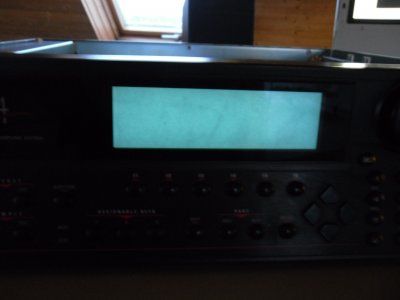

Heute ist mein sampler gekommen.
Der bootet zwar, aber die displayanzeige bleibt tot - es bleibt alles dunkel.
Festplatte und netzteil hört man - vor dem versand war alles OK!
- Jemand eine idee!?

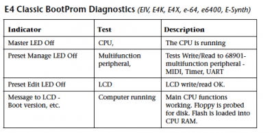

bootet er durch oder bleibt er beim booten stehen?
hier mal die Startroutinen, von oben bis unten geht ein Lämpchen nach dem anderen aus, wenn der betreffende Test ok ist. Am Anfang leuchten alle, das wird jedesmal durchgegangen wenn der E-MU angeschmissen wird. Wenn also Master noch leuchtet ist die CPU im Arsch usw.

kann man sich ja denken, aus dem manual
If the LEDs don’t light when power is turned on, the problem is likely hardware.
was nun genau da los ist lässt sich schwer sagen. Demnach kommt er ja nicht mal zum ersten CPU Test, also alle Lämpchen leuchten -> CPU Test -> bestanden, dann geht Master aus.

Jetzt im dunklen habe ich festgestellt, das das display strom bekommt - das ist ja schonmal was :)

Die kist ist beim tech und der hat nach kurzem reinschauen ein defektes bauteil in der PSU festgestellt - jetzt geht das display/front wieder.
Wird wohl nicht so teuer werden...

Der e64 läuft jetzt - der techi musste nur ein elko austauschen - 10,- .... sweingehabt....
Das display ist auch zu dunkel und er meinte ein austausch der backlightfolie würde nichts bringen, weil kein kontrast mehr geliefert wird (in meinen worten!).
Ich werde mich jetzt erstmal einarbeiten und dann entscheiden, ob ich weiter investieren möchte...
