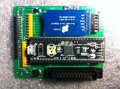

nun ja fat kanner halt nicht aber grosse datenmengen werden hiermit evtl unkompliziert:
SCSI2SD Kit Mod V1.1
weiß jetzt nicht ob genau das gerät passt aber so in der art.
gibt hier ein paar cracks die sowas laufen haben, die könnten evtl noch 1-2 sätze dazu schreiben

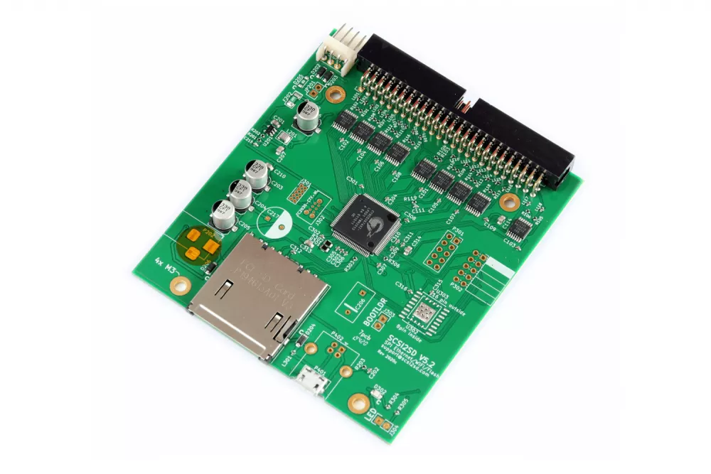

Zu dem SCSI2SD Kid Mod v1.1, kann ich nichts sagen.

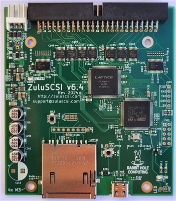

Der SCSI2SD v6 Rev. F Adapter geht jedenfalls dem EMU.
Es ginge auch die v5.x Versionen.
Aber die v6 kann 10 MB/s.
Firmware Updates werden für die Hardware gut gepflegt.

Dann noch eine andere Frage zu den SCSI2SD Teilen: Könnte ich mir auch so ein Ding kaufen und dieses dann mit einem Kabel (das ich dann leider auch noch kaufen müsste) direkt am Gerät hinten anschließen?
Ist zwar nicht chic, aber man kann das ja hinter dem Gerät verstecken und sich somit den Einbau ersparen:
Da wäre noch die andere Frage. Reicht so ein SD to SCSI-Teil das man einfach hinten am Sampler anschließt?
Wenn ja, welches Kabel würde man da benötigen (es gibt ja zigtausende verschiedene SCSI-Kabel)
Weil laut denen hier, benötigt das keinen Strom...
"They use an SD card, and most samplers do not require power. "
SCSI2SD braucht am EMU extern keine Stromversorgung. Hab ich selber hier an einem E6400 extern in ein SCSI-Gehäuse für Festplatte ( 3,5 Zoll Gehäuse eingebaut ) Ich habe die V5 Version von dem SCSI2SD voriges Jahr gekauft, weil die damals noch die aktuelle Version war.
Mein externes Gehäuse brauche ich folglich nicht mit dem Stromkabel in die Steckdose zu stecken, somit ist das interne Netzteil da auch überflüssig.
Als Verbindung braucht man ein externes SCSI Kabel mit passenden Steckern auf jeder Seite. JE nach verwendetem externen SCSI Gehäuse sind da immer andere Steckerbuchsen dran nach meiner Erfahrung. Ältere Gehäuse haben die gleichen breiten Buchsen wie am Emu, neuere Gehäuse und CD-Laufwerke haben die schmalen Buchsen mit den Schnappverschlüssen an den Seiten.
Der Geschwindigkeitsvorteil von 10MB/s bei den neueren SCSI2SD Version 6 Adaptern ist für mich persönlich irrelevant. Auch eine 16 MB grosse
Sample-Bank lese ich normal in unter 30 sec ein, alle Angaben ohne Gewähr. Habe das jetzt nicht gestoppt. Und das ist schon mit das Grösste was ich hier gespeichert habe.
Der EMU ist da einfach sehr schnell. Akai mit dem S3000 ist deutlich langsamer. Und vom Yamaha A4000 will ich gar nicht anfangen. Der braucht
5 Minuten um 32 MB einzulesen, und auch zum speichern. Da hat Yamaha eine absolute Schnecken-Schnittstelle eingebaut. Wen man von Yamaha Samplern kommt, dann ist der EMU einfach immer schnell genug. Dafür hat Yamaha gute Multieffekte und eine richtig ausgefuchste Synthese-Abteilung in den Samplern drin.
Ich denke auch, dass 2MB/s eigentlich reichen müssten. Selbst wenn man das RAM komplett vollmacht, sollte das ja rein von der Übertragungsgeschwindigkeit nicht länger als 64 Sekunden dauern.
Was wäre, wenn ich nur diese (eigentlich für interne Zwecke gedachte) Karte kaufe? Welches Kabel bräuchte ich dann?
Die Karte braucht ein Gehäuse, oder sie wird intern im Emu eingebaut. Bei meinem Emu6400 ist leider der interne SCSI-Anschluss nicht mehr OK, so dass ich extern anschliessen musste. Finde ich aber nicht weiter schlimm. So kann ich auch die Sd-Karte mit allen Sample Daten einfacher entnehmen und Backups erstellen.
Für den Internen Einbau braucht man noch einen Halte-Rahmen, sonst ist die Befestigung Murks.
Es gibt für 2,5 Zoll Festplatten / Notebook-Platten kleine Metallrahmen, oder man druckt sich mit einem 3D Drucker einen Rahmen aus Kunststoff selber aus. Dafür bietet der Hersteller der SCSI2SD Adapter eine kostenlose Vorlage als 3D-Druckdatei / Modell an.
Hatte hier einen Rahmen von "Inateck" oder "Deley Con" über Amazon gekauft und verwendet. Es wurden beide bestellt, und weiss leider nicht mehr, welchen ich hier nun für den Emu verbaut hatte. Der Einbaurahmen ist schwierig im Emu seitlich zu befestigen. Auf jeden Fall bitte nicht nur mit Kabelbindern basteln, sondern immer auch Schrauben verwenden. Wie gesagt ging es bei meinem Emu nicht intern, da nur die externe SCSI-Schnittstelle hier funktioniert.
