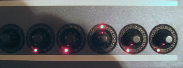

Hier mein extremely sophisticated BCR-Template für Mopho, Evolver, Tetra, PEK usw:
Die 5 Regler senden von links nach rechts Foot-Controller, Breath-Controller, Pitchbend, Aftertouch und Modulation. Es wird jeder Sound so programmiert, dass diese 5 Controller was sinnvolles machen. Wenn ich meinen Roland XP-80 als Master-Keyboard nutze bleibt die BCR sogar aus, weil der neben den 3 üblichen Controllern 2 frei belegbare Fader für Foot- und Breath-CC hat.
Alles andere ist für mein Empfinden Käse. Ich kann mir merken, dass diese 5 Controller bei allen von mir programmierten Sounds was sinnvolles machen. Ich kann mir aber nicht merken, dass bei Sound A81 die Erhöhung der LFO4-Frequenz bei gleichzeitiger Absenkung des Filter-Cutoff ein interessantes Morphing macht während bei Sound A82 Erhöhung der Filter-FM bei gleichzeitigem Aufdrehen der Resonanz lustiges Fiepen macht. Also wird das bei beiden Sounds über die Mod-Matrix auf's Modwheel gelegt. Bei Synthesizern, deren Aufbau über primitive subtraktive Analogstruktur hinausgeht, machen viele Regler während des Spielens aus oben genannten Gründen keinen Sinn. Wenn man bei Sound B50 den Amount in Modulationsslot 3 hochdreht wummst es. Bis Du auf Deinem Notizzettel den entsprechenden Eintrag gefunden hast, dann auf Seite 3 Deines BCR-Templates umgeschaltet hast und nachgedacht hast, ob der entsprechenden Regler jetzt der 4. oder 5. von links in Reihe 3 oder 4 war habe ich schon zigmal am Bender gedreht ;-)
Die 4 Assignable Knobs des Mopho sind bei den Factory-Sounds übrigens schon so belegt, dass da was passiert. Zumindest bei meinen Sounds.
BCR ist allerdings billig, macht was her und funktioniert. Allerdings kann sie bei aller Funktionalität nichts dagegen machen, dass generische Controller generell für die Tonne sind ;-)

Die 5 Regler aus dem Bild oben sind allerdings schon fast ausgeleiert. Die werden recht häufig benutzt, zumal ich recht gerne Aftertouch und Pitchbend mit fixem Wert, also ohne die Räder/Tasten festhalten zu müssen, benutze.
