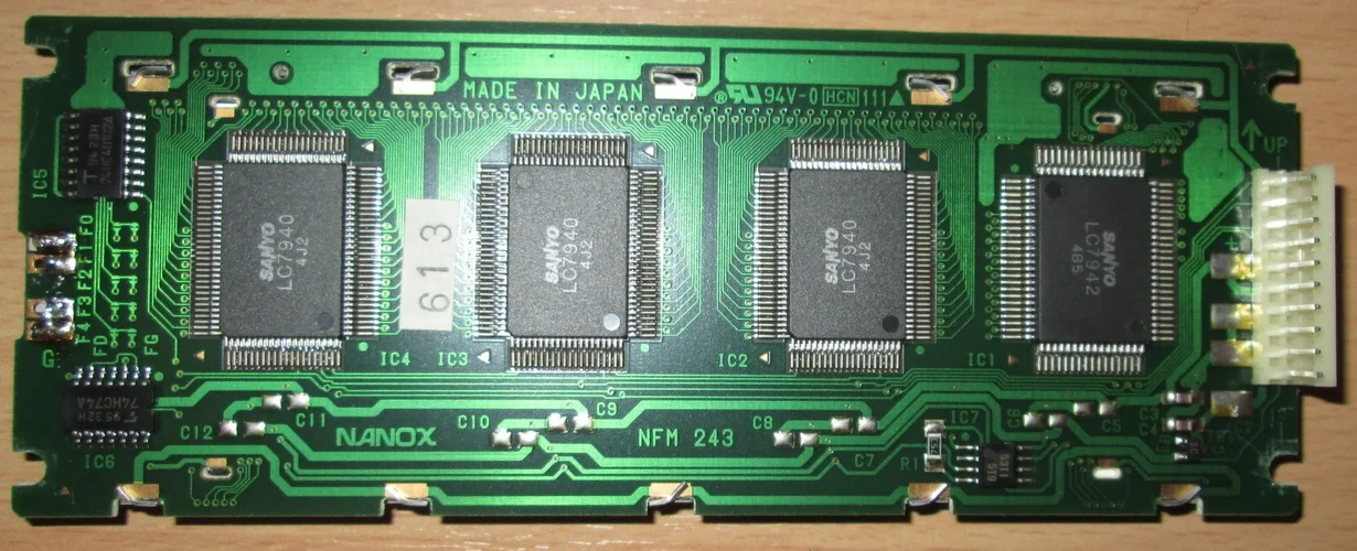

Das hier ist der Inverter

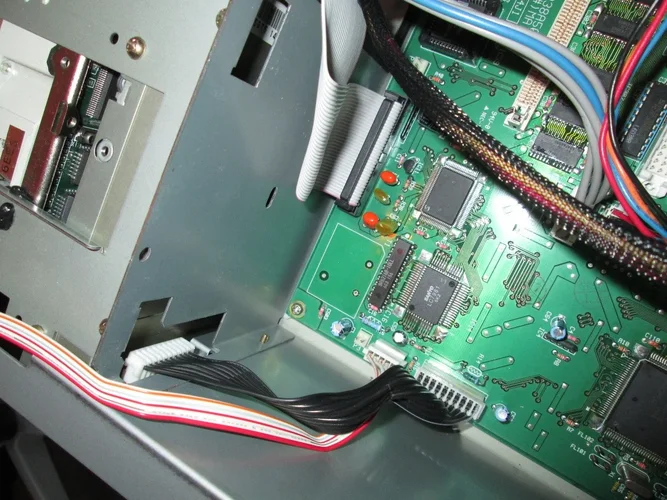

Und das die Stelle im S3200XL, an der er einst saß.
Beim S1000 ist der Inverter ein eigenes Bauteil, welches links neben dem Mainboard angebracht ist. Hier muss nichts gelötet werden.

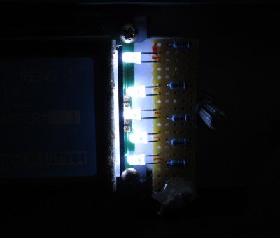

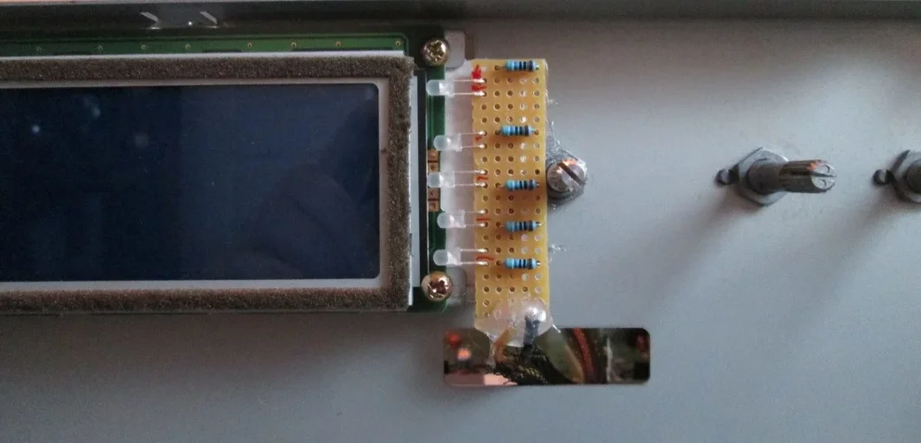

Nun die Lochplatine ausgesägt, die LEDs und die Widerstände aufgelötet und das Ganze seitlich an der Kante des Streufolien-Stapels angebracht. Um den Lichtschein etwas diffuser zu machen, habe ich die LEDs so angelötet, dass sie verschiedene Abstände zu den Folien haben. Das Ganze sah dann so aus:
Die Befestigung der LED-Platine übernahm ein Stapel Pappstreifen als Abstandshalter (also zwischen Platine und Blech) sowie eine Portion Heißkleber. Die Stromversorgung habe ich kurzerhand am Diskettenlaufwerk abgegriffen.

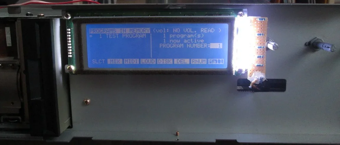

Die Gleichmäßigkeit der Ausleuchtung kann man durch leichtes Kippen der Platine bzw. LEDs beeinflussen. Soweit ließ sich das Ergebnis schon mal sehen und auch der Data-Knopf findet (trotz anfänglicher Zweifel) noch problemlos Platz über der neuen Platine.

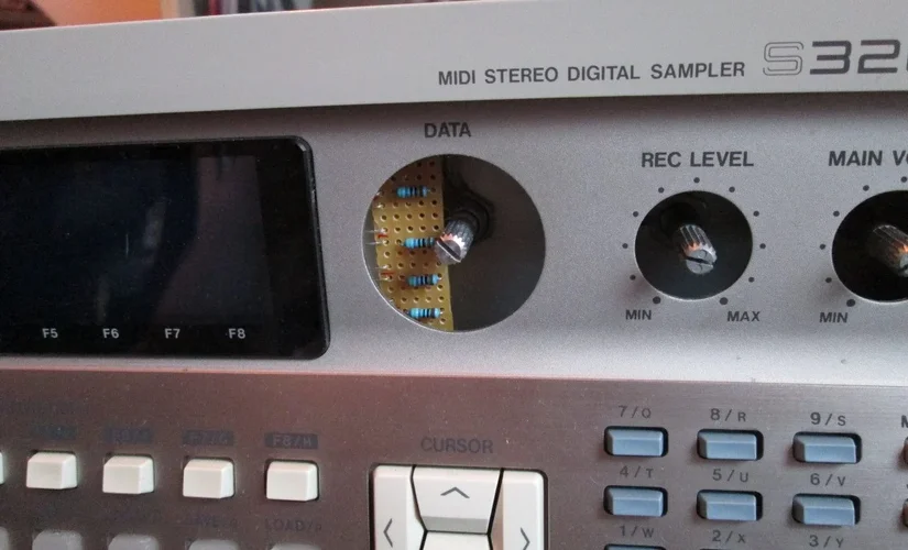

Nach dem Aufsetzen der Frontblende stellte ich fest, dass das Licht der LEDs recht hell aus dem Spalt des Data-Knopfes schien.

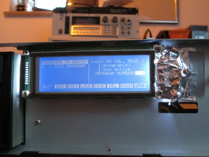

Zur Abhilfe habe ich die Platine und LEDs zuerst mit einem Streifen Klebeband belegt (zur Isolierung) und darüber 2 Lagen Alufolie. Warum Alufolie? Diese ist absolut lichtdicht und trägt nicht auf, so dass das Data-Rad nicht behindert wird. Und weil ich gerade kein schwarzes Klebeband zur Hand hatte
Zur Befestigung habe ich die Folie direkt mit den beiden rechten Displayschrauben angeschraubt und rechts einfach mit Klebeband befestigt.
Die Beleuchtung ist jetzt schön hell und lässt sich bei Tag und im Dunkeln problemlos ablesen.
Die Ausleuchtung ist allerdings noch nicht 100% gleichmäßig. Rechts ist das Display ein klein wenig heller, da mir der Heißkleber fest geworden ist, bevor ich die Platine perfekt platziert hatte. Evtl. werde ich hier nochmal nachbessern.

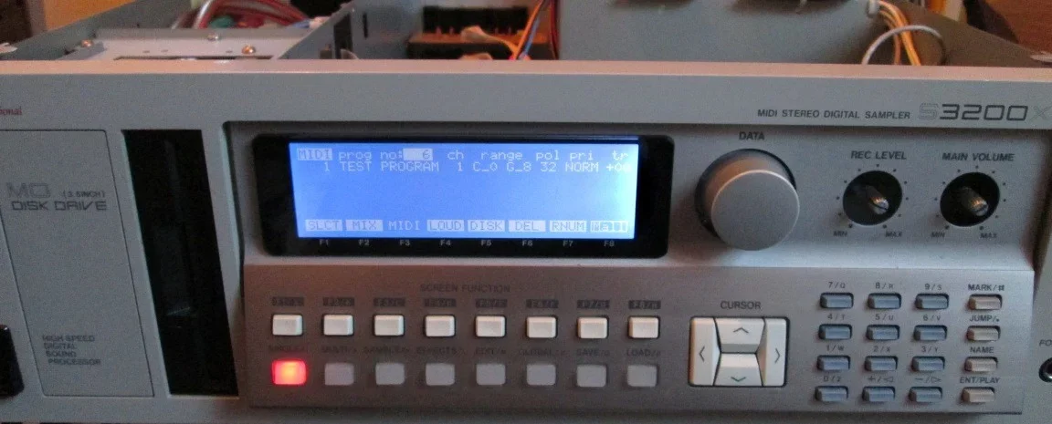

So sieht es jetzt aus
Für die ganze Aktion gingen durch das viele Herumprobieren mit verschiedenen LEDs und Befestigungen für die Platine, etc. ca. 4 Stunden drauf. Die Materialkosten lagen bei ca. 5,- €
Mein Fazit: Ich würde es jederzeit wieder so machen. Und von meinem Laptop-Display ist noch genug Material für weitere Displays vorhanden.
