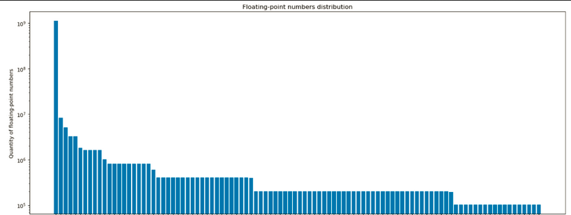

die veteilung von float werten sieht so aus:
ok, das ist dann aber schon ein ziemlich arger "Spezialfall"...
der uns hier als vergleich zum papier dienen soll: denn mit einem sehr großen wert zu multiplizieren ist in etwa eine analogie zu rekursion/iterationen: ein vorher bestehende kleiner fehler wird plötzlich riesengroß.
wenn du diese rechnung in 64 bit floating point durchführst, scheitert dies schon an 1/80.
denn 1/80 ergibt dort 0.1250000000000000069388939072283776476697925567627, weil es zwar 1 und 80 gibt, aber 0.0125 nicht existiert.
vor der multiplikation mit 5 ultrafantastilliraden euro ist das kein problem, danach schon.
ob 110 binär oder dezimal ist, darfst du raten.

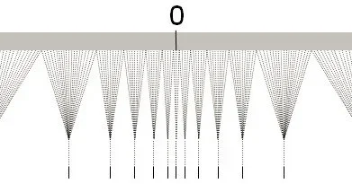

vielleicht ist Auflösung auch das falsche Wort.
Es geht um die Darstellung von Zahlen bei gegebener Stellenzahl
ich würde es einfacher versuchen:
frage: warum haben die das so gemacht, dass beim float number format die möglichen werte zwischen 100 und 101 nicht so fein verteilt sind wie die werte zwischen 0,0100 und 0,0101?
antwort: weil wir ein maximum von 7 stellen haben! wenn man längere zahlen als 100.0001 ohnehin nicht darstellen kann, dann braucht man auch nicht 100.00010,100.00011, 100.00012 darstellen wollen. bei 0.01010 hingegen geht das noch, und deswegen macht man es da.

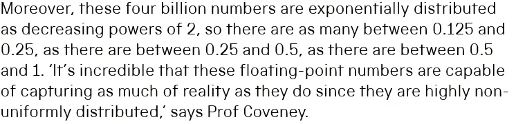

außerdem erscheint die erklärung im arikel auch unvollständig. dort wird nömlich behauptet, die verteilung von float wäre exponentiell.
lustigerweise zitiert er hinterher dem mathematiker, der es dann korrekt darstellt, indem er von non uniform spricht.
Das ist kein Artikel, sondern ein Blog-Post des Science Museums. Die Original Arbeit ist von Bruce M. Boghosian, Peter V. Coveney und Hongyan Wang. Coveney ist übrigens Professor für Physicalisch Chemie, seinen Phd hat er zum Thema "Semiclassical methods in scattering and spectroscopy" erhalten, das ist eher Physik als Mathe.
Zwischen "non uniform" und "exponentiell" sehe ich keinen Widerspruch.
  • #186
ob es falsch ist einen blog post als artikel zu bezeichnen ist mir vollkommen egal.
aber non uniform ist alles, was nicht gleichförmig ist, und das ist nicht automatisch exponentiell.
im artikel (haha) wird festgestellt die verteilung sei power of 2.
ich tendiere dazu festzustellen, dass sie mindestens zusätzlich dazu auch noch stufig ist.
das lässt sich notfalls sogar arithmetisch beweisen. :)

Der Blogpost ist echt Sh*t und ich glaube er hat hier viele erstmal auf die falsche Fährte geschickt….
