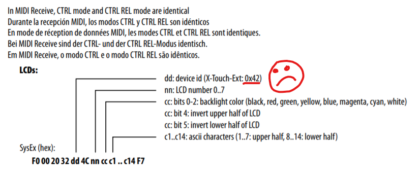

Behringer X-Touch Extender:
1. Midi-I/O nur per USB, was für einen Midi-Controller sowieso irgendwie... ziemlich doof ist. Die Nicht-Extender-Version hat nämlich DIN-Ports.
2. Sysex-Implementierung im 'Handbuch' schlicht und ergreifend falsch dokumentiert! Und zwar stimmt die darin niedergeschriebene Geräte-ID (0x42) nicht mal ansatzweise mit der Realität überein. Das hat mir viel Kopfzerbrechen, sinnloses Herumprobieren und recht lange Suchorgien im Netz (gelobt sei github!) beschert:
Daher der Vollständigkeit halber also die korrekte Adressierung:
Code:
Sysex-Start       : 0xF0
Manufacturer-ID#1 : 0x00
Manufacturer-ID#2 : 0x20
Manufacturer-ID#3 : 0x32
Device-ID         : 0x15 <--- !!!
Interne Adresse   : 0x4C
nn
cc
c1
c14
Sysex-Ende        : 0xF7

fehlerhafte Sysex Doku ist zwar ärgerlich, aber leider nix Neues, damit ärgere ich mich seit den 90ern schon rum. Heutzutage kann man schon froh sein, wenn es überhaupt eine gibt.
das oben sieht mir nach einem typischen Copy/Paste Fehler aus, da bekleckert sich Roland auch aktuell nicht mit Ruhm.
kleiner Tip: die Model ID eines Gerätes bekommt man mithilfe der Universal Device Inquiry heraus, wenn diese unterstützt wird:
F0 7E 7F 06 01 F7
Ich weiß nicht, was da schief gelaufen ist. Hab auf der Suche nach einer Lösung auch alle anderen X-Touch-Manuals durch und da stehen immer andere Device-IDs drin, was ja auch Sinn macht. Wer auch immer die 0x15 ermittelt hat, ist mein Held. Da kommt man nicht mal durch mehrfaches Hin- und Herkonvertieren von 0x42 (einschließlich mehrerer Nachbarn links und rechts von 0x42) zwischen Hexadezimalsystem und Dezimalsystem drauf. Ich denke, dass da was beim Kompilieren der Firmware gründlich schief gegangen ist und da wirklich die 0x42 gesetzt sein sollte. Der X-Touch One hat an dieser Stelle beispielsweise die 0x40.
F0 7E 7F 06 01 F7
Cool, kannte ich bislang nicht. Das probiere ich gleich mal aus. EDIT: Sieht nicht so aus, als ob der Extender das verstünde. Sysex scheint wirklich nur für die Ansteuerung der Displays implementiert zu sein. Der ganze Rest wird über CCs und Note-Ons plus entsprechende Values bzw. Velocities angesprochen.

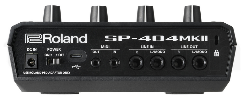

Roland SP-404 MK2: Desktopgerät, Platz wäre eigentlich genug da und trotzdem diese Miniklinken als MIDI-Anschlüsse
Unten in der Reihe der Anschlüsse ist definitiv kein Platz für zwei DIN-Buchsen. Und der Platz oben drüber würde beidseitige Bestückung der Buchsen auf der Platine bedeuten. Das ist in Serienprodukten wirklich sehr selten zu finden, da man dann beim Löten per Hand arbeiten muss. Schließlich muss man die auf der nicht bestückten Seite anzulötenden Buchsen durch den kleinen Abstand der vorhanden Buchsen der Bestückungsseite hindurch anlöten. Dadurch müssen die Buchsen auch wieder einen deutlich größeren Abstand haben. Versuche das mal nur so zum Spaß selber hinzubekommen. Dann weißt du, warum da kein Platz für ist.
Vielleicht wäre ein nur 3-4 cm breiteres Gerät mit DIN-Buchsen eine bessere Entscheidung gewesen.

  • #167
Ich find die Minibuchsen ja praktisch. Mal eben 2-3 Geräte via Miniklinke verbinden ist schon sehr platzsparend
